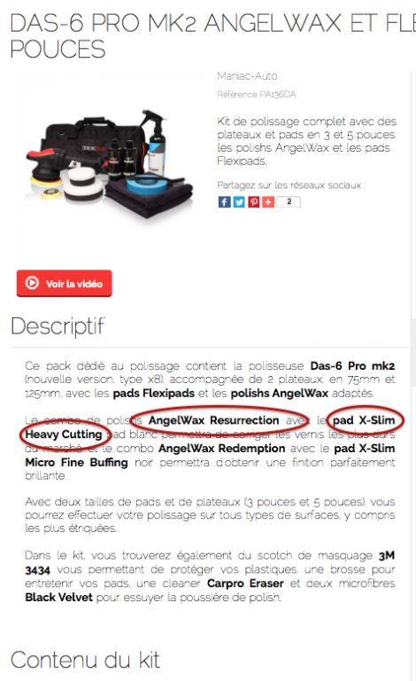

Je suis impressionné par ton résultat. Bravo.
J'ai moi même acheté un kit chez Maniac Auto en prévision du Mans Classic.
Sur ma voiture j'ai essentiellement des traces de fines gouttelettes de calcaire visibles(mes premiers lavages) en interieur avec lumière rasante. Du coup au vu du contenu de mon kit j'ai peur d'appliquer le compound resurrection avec le pad xSlim Heavy Cutting ultra dur. Je vais commencer par le lavage (encore que j'ai peur de mon eau ultra calcaire) et la Clay , je verrais ensuite mais je passerais directement au redemption +micro fine.
Si vous avez des idées et conseils , welcome :jap:

J'ai fait ma première passe avec le même pad que toi mais avec les produits Menzerma, le compound 400. J'ai comparé les épaisseurs avant et après puisque j'ai l'outil qui va bien. J'ai perdu 2-3µm sur 120µm en moyenne. Bref, ce n'est pas si agressif que ça. MA met dans leur package des trucs plutôt sûrs. Ils ne fournissent pas dans leur kit les pads en microfibre avec les gros compound. Au pire, tu vois ensuite que leur kit ne suffit pas et tu ajustes ensuite.
Tu as cependant intérêt à commencé par le procédé le moins agressif (pad soft + polish finition) et voir si cela t'apporte déjà les bons résultats. Il faut toujours utiliser le process le plus souple. Pour ma part, j'aurais sans doute pu y aller avec un procédé encore plus agressif car il reste ici et là des rayures en rasant avec une lampe mais le résultat est déjà excellent, ça me suffit.

@Lazeum: Merci tu me confortes dans mon idée :bien:
