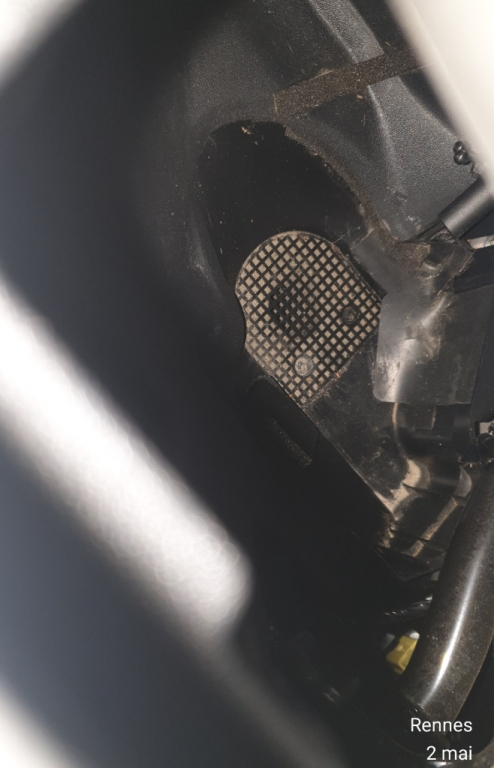

Bonjour. Vérification hier des évacuations derrière les sièges, à priori, pas de pb majeur. Un petit coup d'aspirateur avec embout brosse.

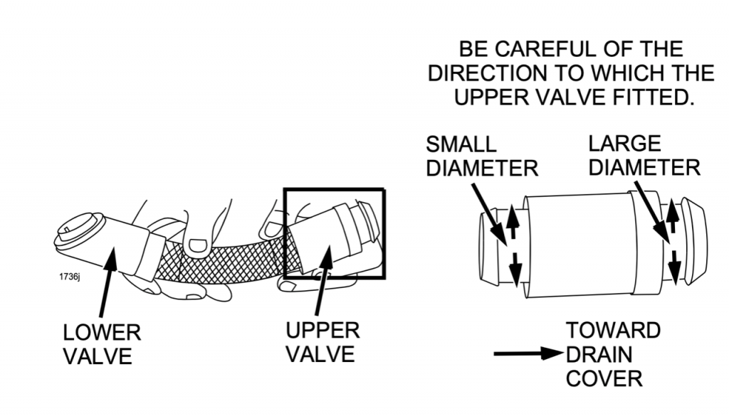

 Sujet du message : Re: Entrée d'eau NC RC
Message Publié : Lun 4 Mai 2020, 13:50
Inscription : Dim 12 Jan 2020, 18:58
Message(s) : 36
Re bonjour

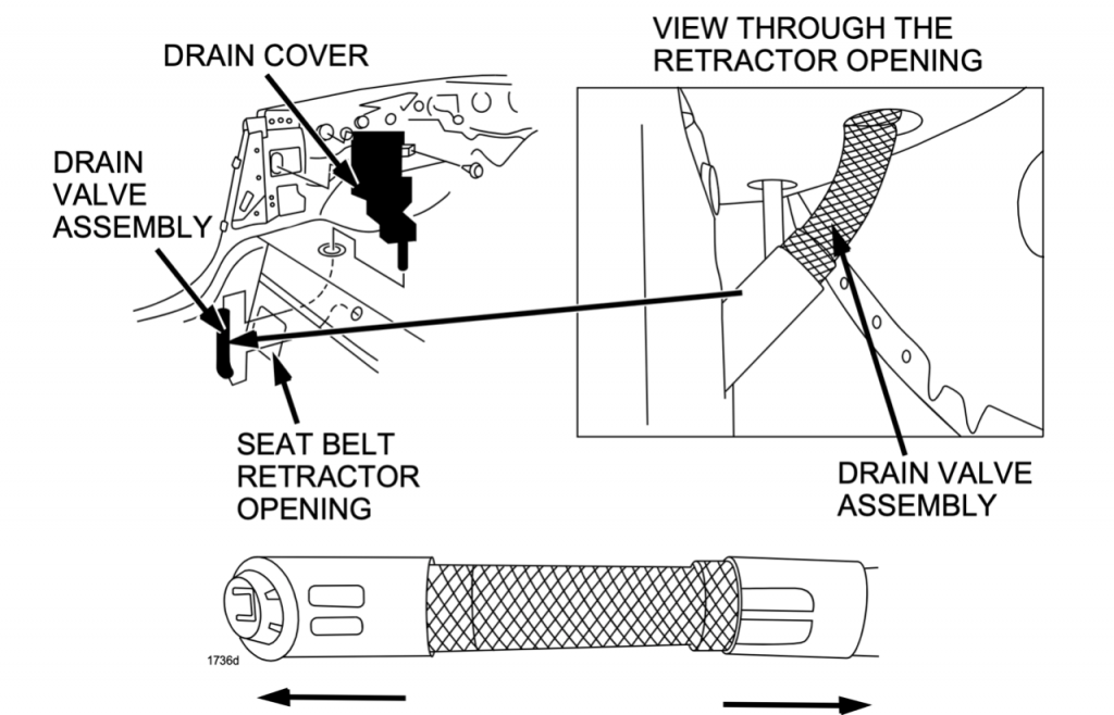

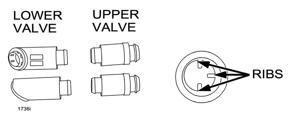

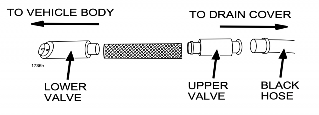

Super le schéma pour repérer les canalisations !
MX5 NCFL RC 2012 1.8 shizuka, noire radiant ebony
Message Publié : Lun 4 Mai 2020, 21:33
Message(s) : 22975
35000MX5 a écrit :
Re bonjour

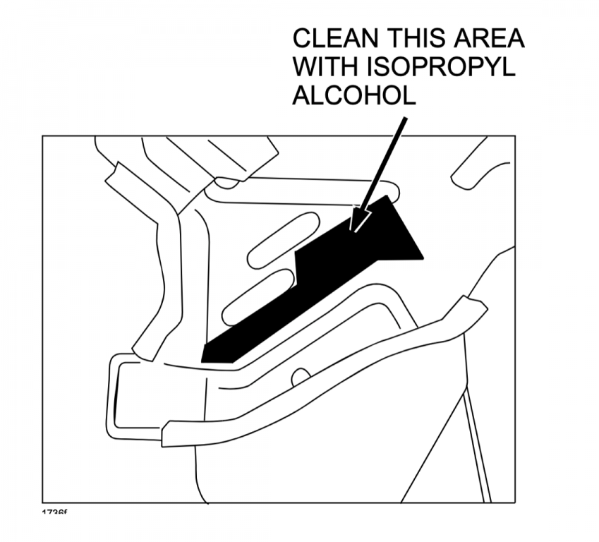

Merci 35000MX5

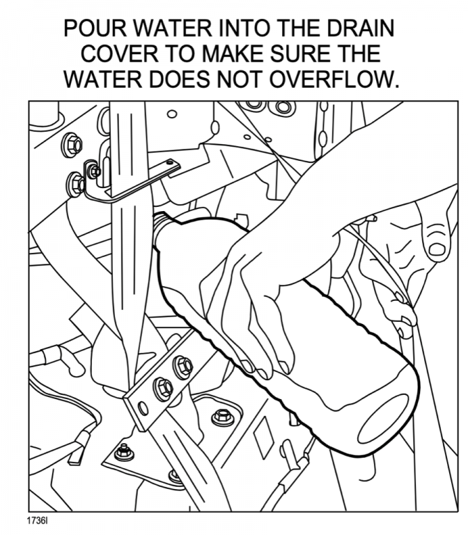

pour ceux qui sont membres j'ai mis en ligne le Bulletin technique de Mazda complet qui traite du sujet FYI
WATER ACCUMULATION IN FOOTWELL_PLUGGED SOFT TOP DRAINS
DirectLink : https://www.mx5france.com/espace-membre ... tion.xhtml
