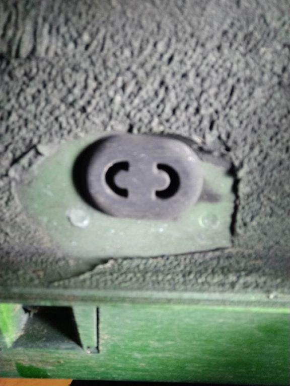

Pour les NC, y'a-t-il une localisation précise ?
Que je puisse regarder la présence ou non de ces bouchons (je pense que je connais la réponse d'avance :aie: )
EDIT : J'ai été mauvaise langue, les bouchons sont présents sur ma verte.
Ils sont situés comme sur la ND, à hauteur de la poignée de porte.

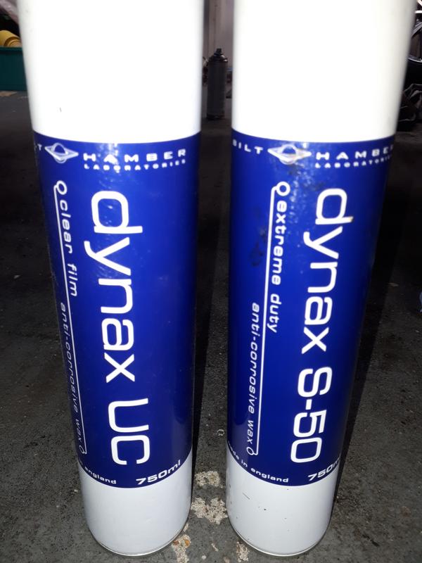

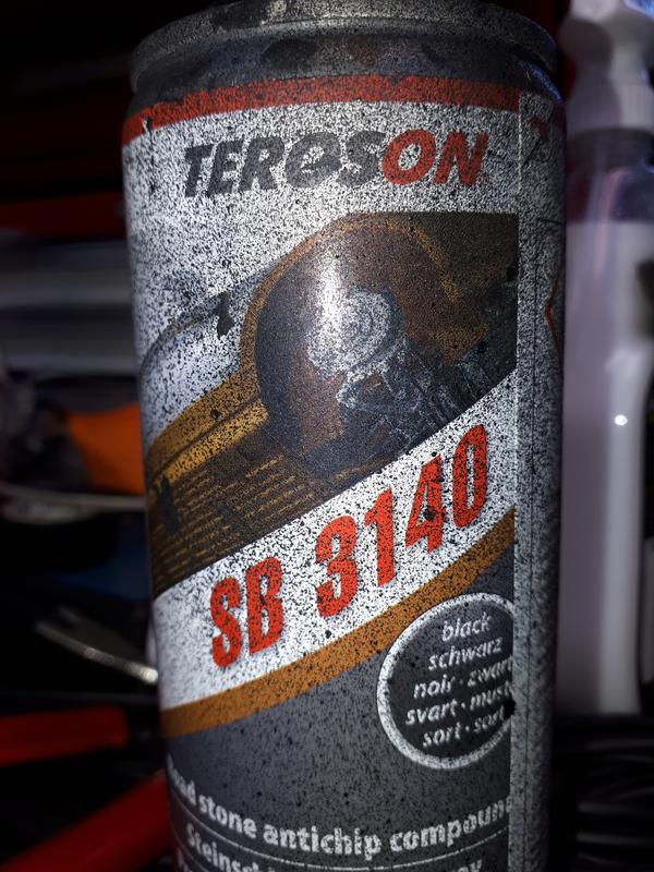

When I rustproofed my previous Sport Recaro, the plugs were fitted, but I didn't like the area around the plug without protection.
I removed the plugs, coated the area with some stone chipping and replaced the plug.
I used some of this.
The area before the plug was refitted.
I also used some cavity wax inside the panel.
