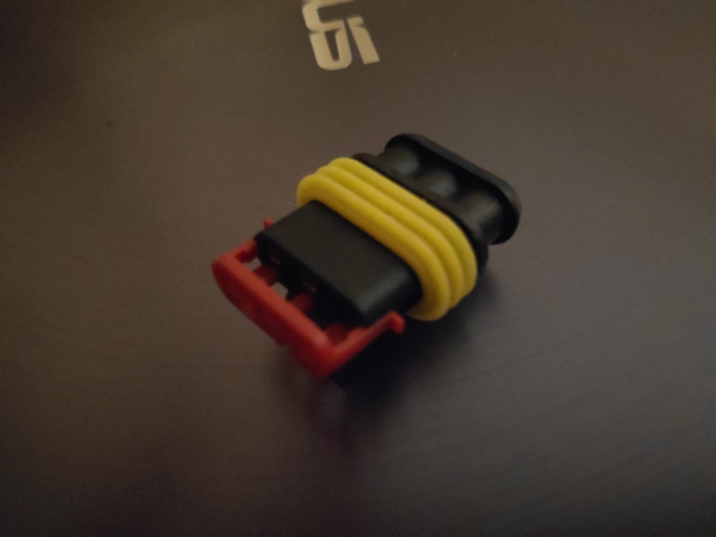

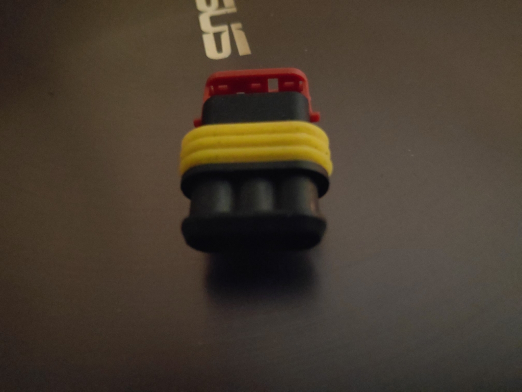

J'ai retrouvé ceci :
Je ne sais pas comment on ré-enfiche les câbles. La partie en rouge se déclipse.
Si ça t'intéresse, adresse postale en mp et je t'expédie la prise par la poste.

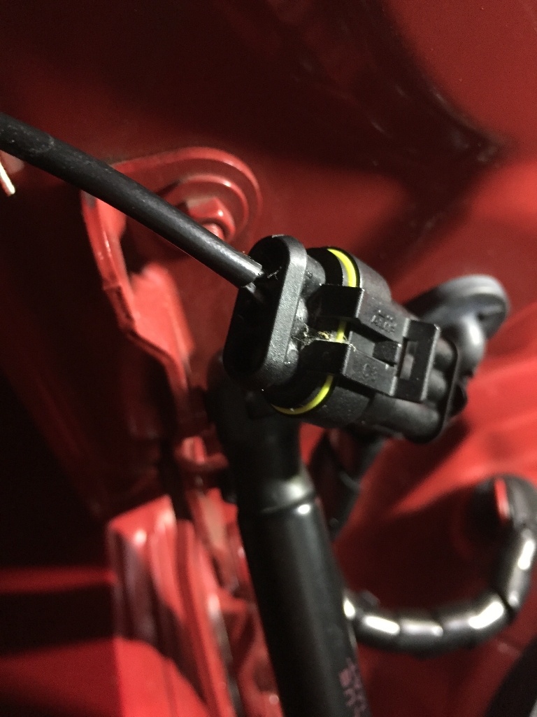

J'ai remis les photos que j'ai pu retrouver (le premier post avec des photos) ; pas de trace des autres.
Je pourrai faire des photos du faisceau mais pas avant une dizaine de jours je pense.

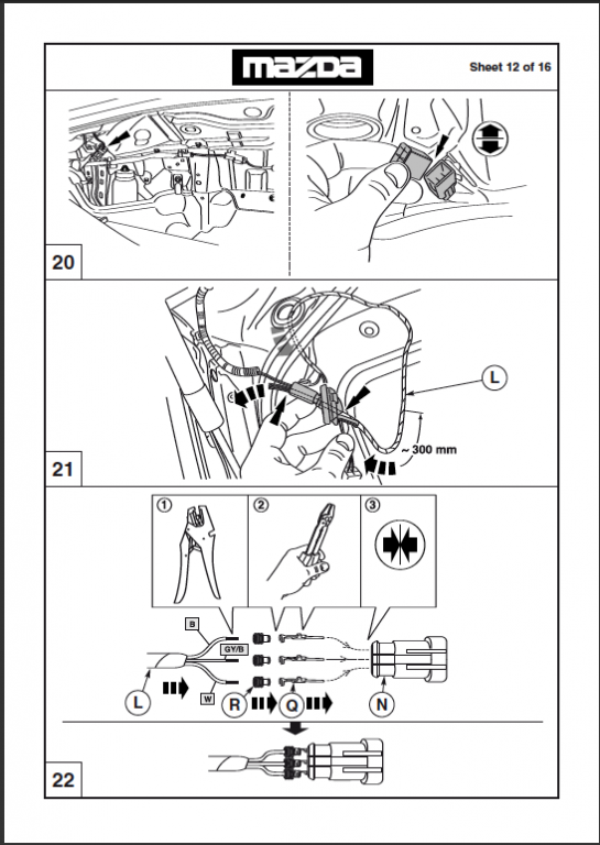

Salut , j'ai commandé un kit de cablage chez IL Motorsport aussi , je n'e l'ai pas encore monté car je veux installer ma camera de recul en même temps, par contre j'ai la doc d'installation du porte bagage Mazda en pdf.
Mais je ne vois comment l'insérer dans mon message , a priori on ne peut mettre que des images.Voilà une copie d'écran
Alors MP si ça intéresse quelqu'un le PDF complet de 16 pages.

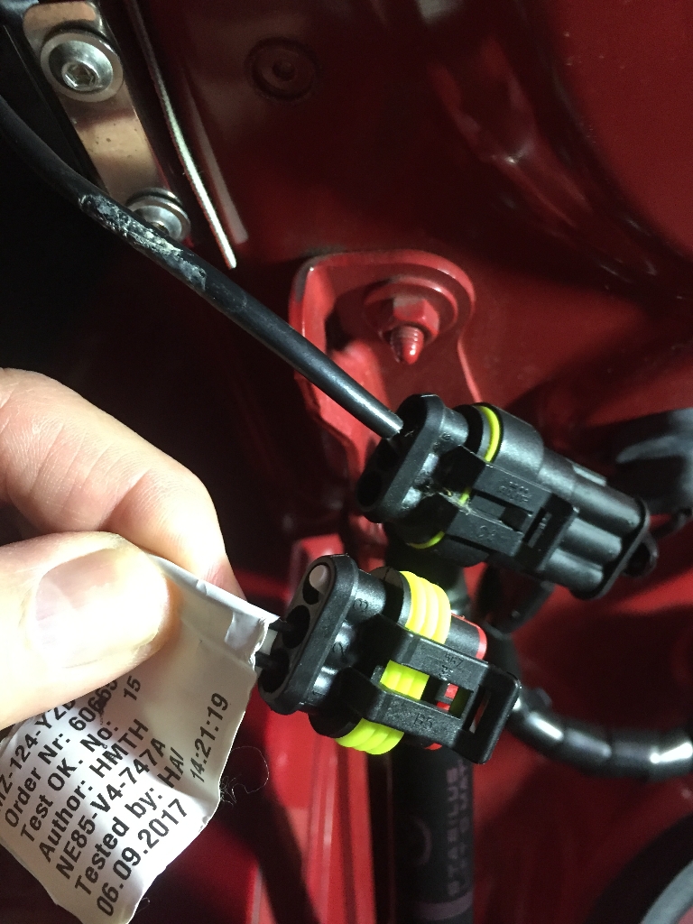

Mais, car il y a un "mais", bien sûr, ce serait trop facile, la fiche sur celui-ci n'est plus en place. :o
J'en ai donc reçu une, merci Joe, je branche les deux cosses, ok, mais je teste avant de les mettre dans leur fiche, et là, rien ! :oops:
J'ai essayé tous les branchements différents possibles, mais rien ! :non:
sur la voiture, trois fils, noir, noir/gris et blanc
sur le porte bagages, deux fils, noir et noir/blanc
Quelqu'un pourrait me dire sur le sien, qui va avec qui ? :?
Merci par avance, Gilles, pas encore aubout ! :roll:

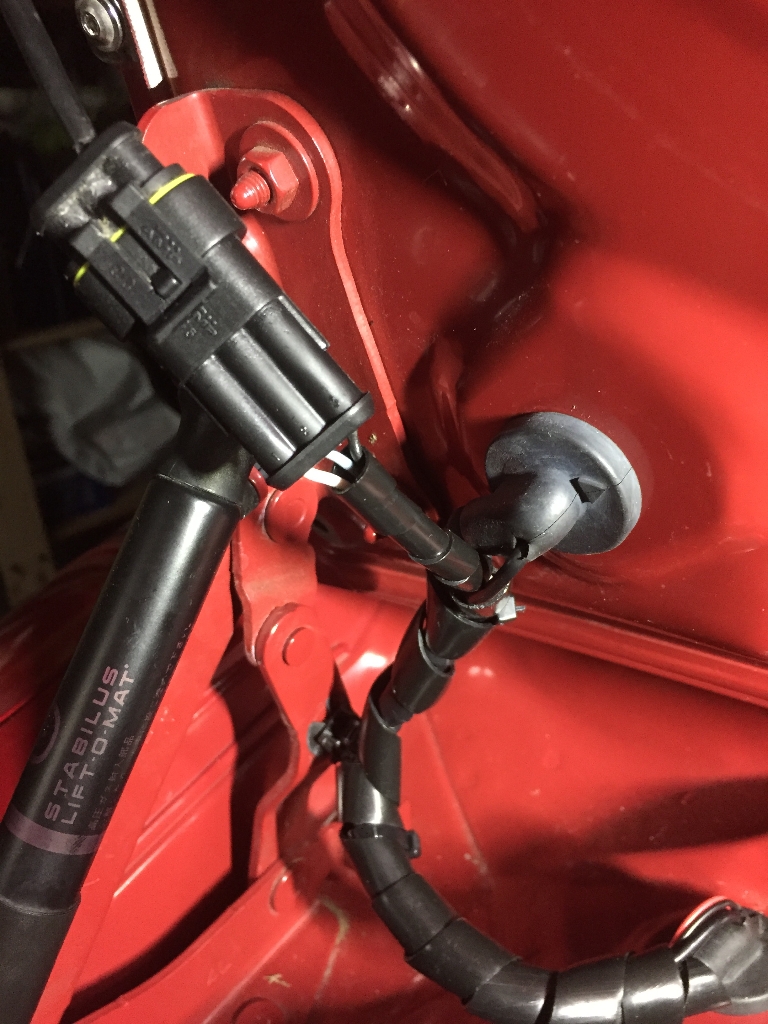

Salut, j'ai branché le mien sans soucis avec le kit IL Motorsport.
Il n'y que 2 connections utilisées.
Sur le porte bagage, le noir est à l'exterieur et le Noir/ blanc au milieu
Côté voiture , le gris est au centre, le noir à l'exterieur sur le Noir du porte bagage.
Le blanc n'est pas utilisé. Sauf si on met le shunt qui retablit le stop d'origine.
Dans cette config il n'y a qu'un feu stop à la fois et uniquement un feu stop.
A+

Merci beaucoup, cela fonctionne bien, mais comme dit plus haut, mes fils sont inversés pour que cela fonctionne, mais bon… :tantpis:
Merci pour les photos ! :bien:
