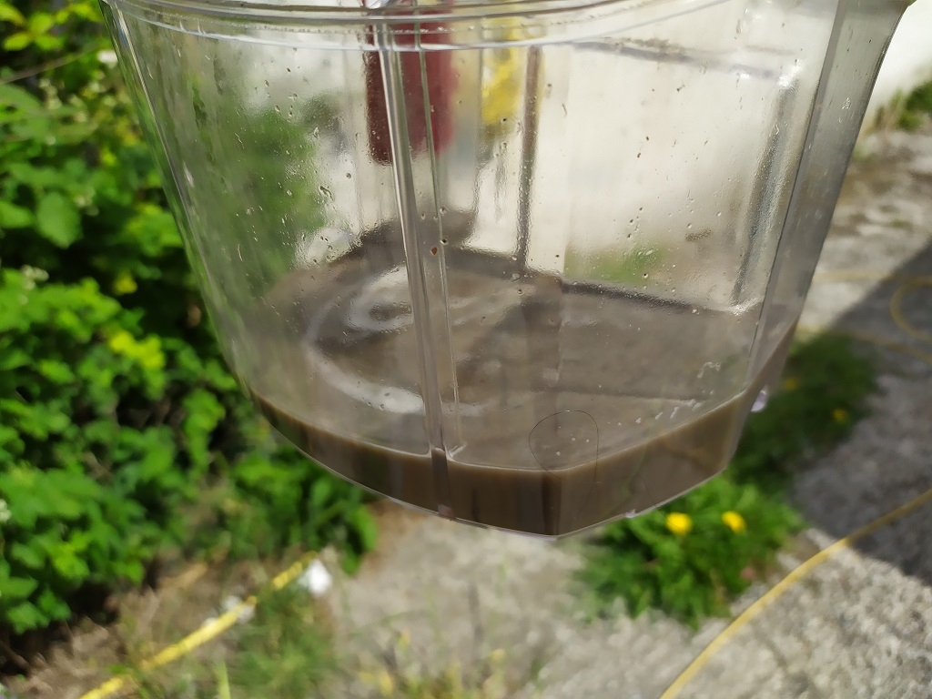

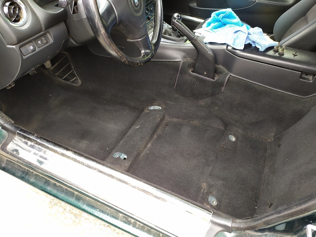

Sinon, trêve de blabla, premier test sur les sièges, tapis de sol et moquette de la NB. Pourtant très propres (visuellement)
Avantage, les sièges se démontent rapidement, 4 grosses vis de 14 et zou. On commence par passer l'aspirateur, rien que ça c'est déjà bien :D
J'ai utilisé sa technique: https://www.youtube.com/watch?v=bZcSMvePBJg
1) Pulvérisation d'un nettoyant moquette/siège/tapis https://www.maniac-auto.com/fr/tissus-m ... 20406.html dilué à je sais plus combien (genre 1:20 de mémoire)
2) On frotte à la brosse rotative montée sur perceuse :etonne: (On a l'impression qu'on va tout arracher, mais en fait non, mais c'est flippant quand même) j'ai celle là https://www.maniac-auto.com/fr/brosses- ... light.html , modèle "Light", mais je doute ça dur quand même, je n'ose imaginer les modèles "Medium" ou "Hard". "Mon" produit mousse un peu moins que sur la vidéo.
3) Puis on aspire.
Miam!! :faim: :faim:
Ca ne rends pas en photo, mais en vrai c'est propre.
J'ai aussi fait une chaise du séjour, bien dégueu aussi. A l'inverse, les sièges du van de 1986 ont rendu de l'eau moins sale. Ils avaient peut-être été nettoyés ainsi par un ex proprio dans une vie précédente.
En fait, 2 possibilités:
- soit on pulvérise un produit (au pulvérisateur) qu'on laisse agir, et on se sert de l'appareil uniquement en mode aspiration
- soit on pulvérise directement avec le Bissel (je confirme, c'est pas très fort), et on aspire immédiatement.
Je pencherais plutôt pour la 1, le temps de laisser le produit agir, quitte à brosser en + pour aider un peu.

Tonton Tige a écrit :
Logiquement après avoir passé du nettoyant et frotté avec une brosse ça doit bien fonctionner pour aspirer l'eau crade !!
:red: :red:
Top la brosse sur perceuse, je fais comme ça et je trouve que c'est le plus pratique/efficace/rapide.
Les brosses dures c'est pour les joints/carrelage par exemple donc oui à éviter sur les sièges :D
