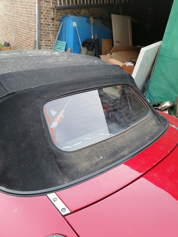

cherub a écrit :
Aujourd'hui démontage de la capote, j'ai recollé la doublure de la vitre arrière avec de la colle a pare brise.
Je suis plutôt satisfait du résultat, j'espère que ça tiendra dans le temps.
Salut je suis en train de rénover ma capote alpaga et envoyant cette photo je me pose une question.
Est ce que les rabats autour de la vitre doivent être collés jusqu'au joint de la vitre ? J'ai à peu près 50mm de rabat non collé tout autour de la fenêtre. C'est normal ?
Merci d'avance pour votre aide
NBFL 1.8 sportive ++ https://www.mx5france.com/forum/viewtopic.php?f=86&t=25673

Message(s) : 14324
J'ai aussi un vide tout autour de la vitre, c'est collé plus loin.

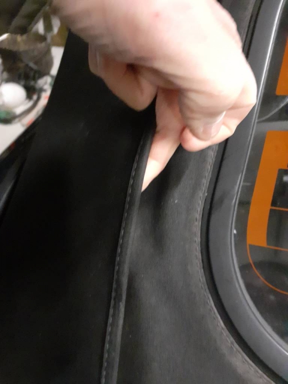

Message(s) : 801
Localisation : Marne (51)
Le retour qui est environ de 5 cm n'est pas collé, c'est normal . :oui:
Voici une photo de la mienne, qui est aussi en alpaga.
