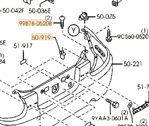

Il s'agit d'une vis taraudeuse sur les vues éclatées de référence 9987-80-520B (2.06€/u HT en concession) et la partie en plastique noir B216-50-919 (4.07€/u HT en concession) qui semble, d'après la vue éclatée, s'insérer dans la tôle pour ensuite être prise en sandwich par le parechoc et recouverte encore par la pâte du phare. La vis vient compresser le tout en taraudant le plastique de la partie noire.
Pour la remplacer il va peut être falloir démonter le pare-choc pour y accéder.

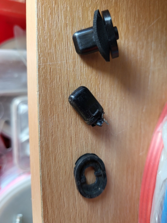

Merci infiniment pour votre aide. J'ai donc pris contact avec le concessionnaire le plus proche de chez moi, ce qui semblait être la solution la plus simple compte tenu de la difficulté à en trouver sur Internet.
Pour 5,41 euros, c'est plutôt raisonnable. Lorsque j'ai demandé au conseiller le nom de la pièce, il m'a simplement répondu que chez Mazda France, elle était désignée sous le nom de "Caoutchouc"... pas vraiment pratique à retrouver :P
Le reste du morceau de plastique, il ne reste pas grand-chose à en dire :ricane:

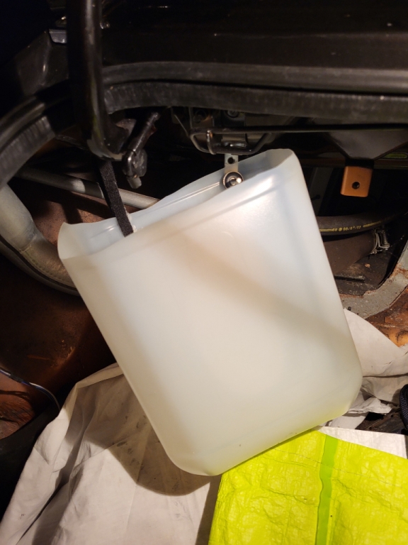

En ce qui concerne les nouvelles du joint, j'ai reçu un appel m'informant qu'il y aurait du retard. Afin d'éviter d'avoir une piscine dans le coffre, nous avons donc opté pour une petite modification très ... subtile :ricane:
