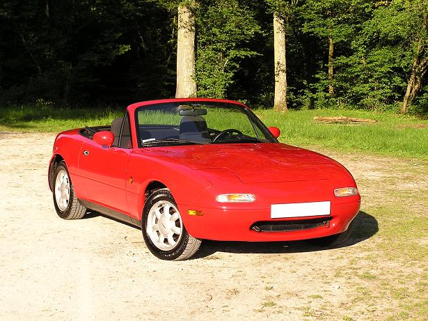

Non pas de trou, mon père a fait fabriquer un support via un de ses amis.
On se fixe via les boulon qui tiennent la bouche sur la parechoc. C'est propre et ca ne fait pas de trous sur le parechoc.
Le système est fait avec un encadrement Inox tenu au quatre coins sur le haut et bas.
Il doit être modifié (changement d'epaisseur Inox et largeur) pour être plus rigide.

J'ai cette protection de radiateur sur ma NA. C'est assez simple à instaler (ça rentre de mémoire au milimètre) et finalement assez discret, car le but recherché est bien la protection du radiateur. Cenpandant j'ai laissé les crochets d'origine pour le look.

Merci ça confirme mon choix.
Pour la plaque je vais garder mon support allemand pour l'instant; Faut juste que je trouve des capuchons pour les écrous pour qu'ils évitent de me bigner la peinture.

Attention quand même avec toutes ces grilles dites "mesh"/nid d'abeilles qu'elles laissent passer suffisamment d'air, car la Miata est très sensible de ce coté la, surtout par ces températures. Priviligiez les grilles dites "high flow" si vous voulez vraiment ce look. ;)

Truc très con avec les grilles, il faut éviter de rouler quand...il neige beaucoup ;)
En effet, la neige peut s'accumuler devant la grille, et donc boucher totalement l'arrivée d'air, et c'est la surchauffe moteur!
