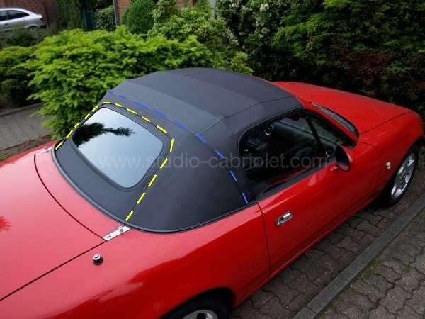

Salut,
Un petit détail sur les fermetures eclair, il en existe 2 types :
En jaune, elle fait le tour de la lunette en prenant des angles à 90 degres = peu fiable
En bleu, elle passe d'un coté à l'autre de la MX5, et travaille en ligne droite, c'est l'origine.
Malheureusement, j'ai hérité du 1er cas (jaune) ...
Pour Studio cabriolet, c'est quel cas ?

Celle que j'avais eut, 1er cas.
Mais elle me semblait robuste.
Message Publié : Ven 22 Juin 2012, 15:22
Message(s) : 2263
Je confirme, l'origine est en bleu, et ma capote de Studio Cabrio avait la fermeture au niveau du trait jaune. C'était il y a quelques années, ils ont peut-être changé...
Cela dit je n'ai eu aucun souci avec la fermeture en 4 ans et 40.000km.
En revanche je trouve plus simple de manipuler la fermeture d'origine depuis la place du conducteur.

Après auelaues échanges de mail il semble que chez Studio Cabriolet :
Trajectoire bleue pour les lunettes souples
Trajectoire jaune pour les vitres rigide
Donc c'est sur je ne prends la fermeture éclair.
