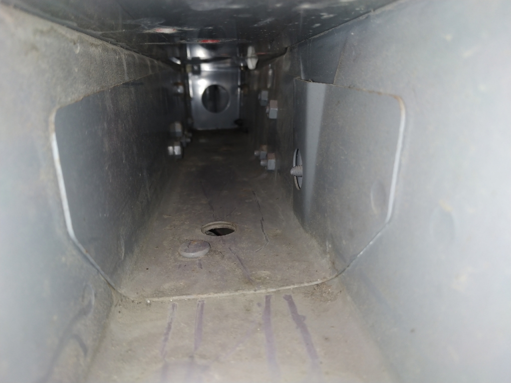

Je viens de récupérer ma Mimix : Traitement des longerons avec DINITROL ML + DINITROL 1000 comme prescrit plus haut.Verdict du carrossier : tout était neuf à l'intérieur ! Il faut dire qu'elle n'a pas vu beaucoup d'eau,jamais de sel et couche dans un garage chauffé...De plus elle n'a que 54 000 kms et sa 1° vie était dans le Sud avec des papy-mamy.
Je vais passer tout le dessous + triangles(inter /exter ) au FEROSE ; Je sais,je suis un grand maniaque ( ou malade.Au choix ) mais,comme disait ma grand-mère :" il faut mieux prévenir que guérir ".
Et elle n'est surtout pas à vendre !

Refait a neuf .....enfin resté neuf malgres les 14 ans comme quoi quand ça reste dans le sud ...

Message Publié : Sam 1 Déc 2018, 08:18
Message(s) : 1115
Michel du 77, très bien pour ton traitement DINITROL, tu es tranquille pour 40 ans (expérience), mais pourquoi mets-tu du férose qui ne m'a jamais réussi?? Tu aurais pu continuer DINITROL? Non???

Salut CARIGNAN .
Pour une raison bien simple : je n'avais plus de Dinitrol à la maison ( appartient au carrossier ! )mais j'avais un bidon de Ferose tout neuf,acheté du temps de la TR6 qui a été vendue avant que je ne la traite.
De plus,comme le Féroce s'utilise qu'en milieu"ouvert"ça tombait bien pour le dessous.
Voili-voilà !
Message Publié : Sam 1 Déc 2018, 17:15
Message(s) : 25660
Ah oui, impressionnant l'état des longerons :o

Message Publié : Sam 1 Déc 2018, 21:04
Message(s) : 832
Localisation : Molsheim(67)
Les NA ne sont pas concernés pour les longerons car ils ne sont pas conçus en mille-feuille comme sur les NB mais belle est bien en un seul élément et l'eau ne stagne pas entre les couches de tôles :bien:
