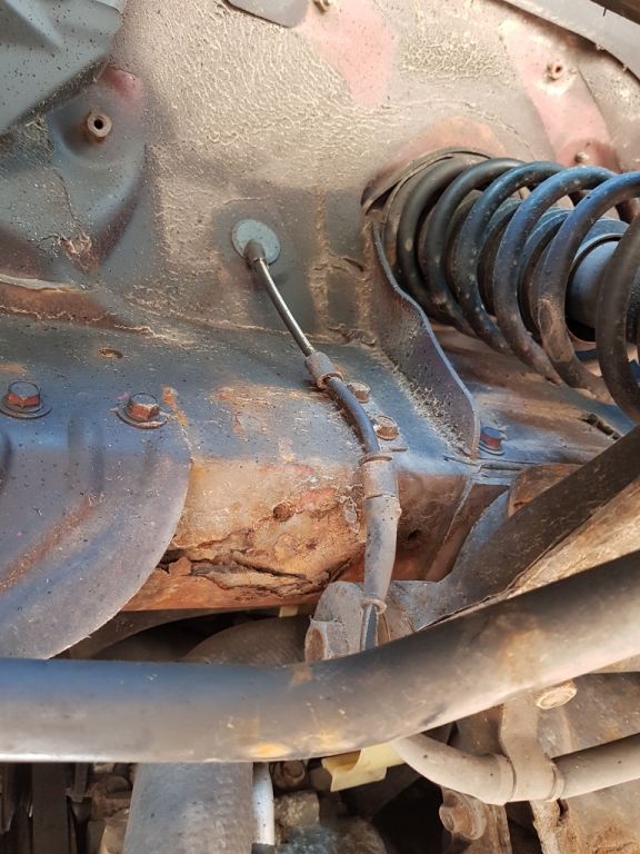

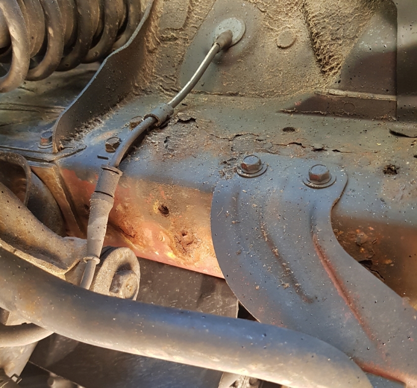

Hello, voici l'état des miens :aie:
Pas très joli à voir...Même si on a vu pire.
Est-ce que quelqu'un a déjà passé le CT avec des longerons refaits à la sauce mx5restorer ou autre?
Ce n'est pas vraiment fait dans les règles de l'art...
Mais sortir 3-4k pour les refaire complètement et se retrouver avec le même problème ensuite je suis pas très chaud non plus.
Et autre question, avez-vous quelques bonnes adresses pour faire faire l'opération sur la région lyonnaise?

Ah ça, techniquement, ce n'est pas faux. Ils coupent le longeron malade et soudent une pièce à la place. Ce n'est pas refait à l'origine, personne ne peut dire ce que ça donne en cas de gros choc frontal. Mais comme j'ai dis dans un autre topic, en cas de choc suffisant pour plier les longerons et faire sauter la réparation, on aura vraiment pas de souci, et même plus jamais aucun puisqu'on sera probablement mort.
2 écoles "s'affrontent"
- Mx5Restorer coupe et ressoude une tôle conçue SANS le défaut. C'est une pièce conçue d'un bloc, et non pas un millefeuille de tôles non protégées comme à l'origine.
Avantages: ça ne rouillera plus. C'est abordable (environ 800€ les 2 côtés)
Inconvénient: ça n'est effectivement pas refait comme à l'origine
Et pour répondre à la question, oui, ça passe le CT, je l'ai eu il y a 15 jours. Même si comme dit dans mon topic, pour avoir l'esprit 100% tranquille, il faudrait meuler davantage les soudures pour que ce soit totalement invisible.
- Les autres, qui remplacent complétement les longerons, comme à l'origine
Avantages: bin c'est refait comme à l'origine
Inconvénients: bin c'est refait comme à l'origine :D et il faut tartiner de protection antirouille, car sinon dans 10 ou 15 ans il n'y a plus qu'à tout refaire. Autre inconvénient, je ne pense pas avoir déjà lu ici qu'un pro qui accepte de le faire, avec facture... Ca touche à la structure de la voiture, je ne pense pas qu'un seul voudra jouer et engager sa responsabilité. Ou alors, pour très cher.
Tu parle de 3 ou 4000€, c'est juste pour remplacer les longerons? Pour ce prix (OK, un poil plus), j'ai fais refaire l'intégralité de la voiture qui sans ça serait à la broyeuse à cet instant T.
Tu peux montrer les photos de mon topic à ton carrossier:
viewtopic.php?f=82&t=38516&start=150
et lui demander un devis, pour faire la même chose :D Avec plein de photos de l'intervention, envoyées au fur et à mesure pour montrer l'avancement, hein. Pas juste gratter un peu la rouille et ressouder à l'arrache, avec un coup de peinture par dessus, ou mieux: envoyer la caisse en Pologne pour être refaite à pas cher, puisqu'à priori ça se fait couramment.
