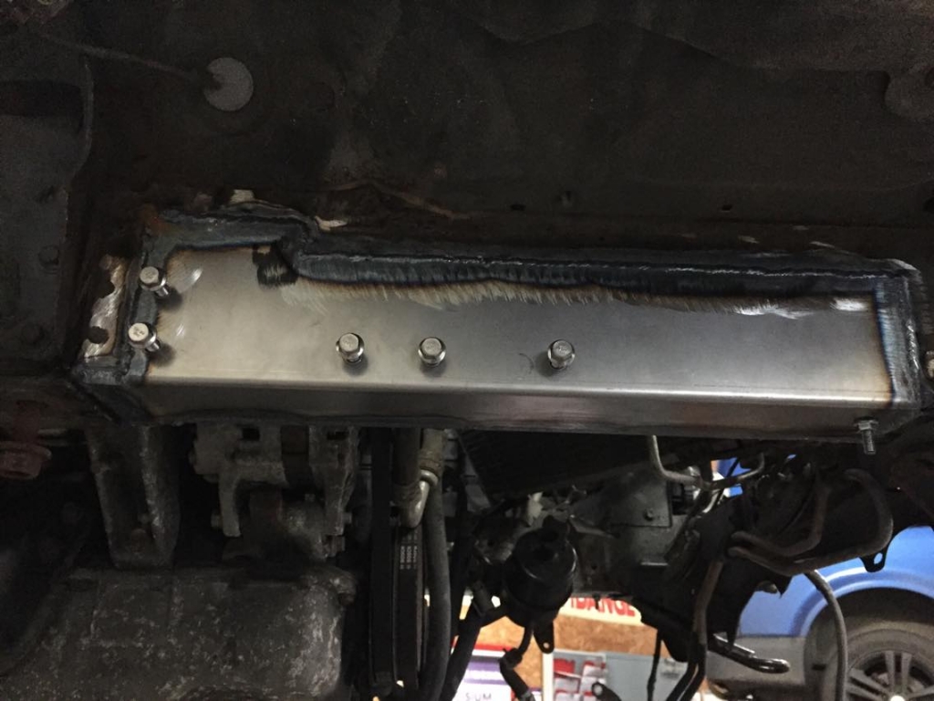

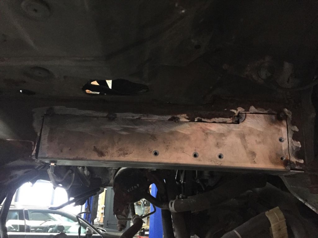

Voilà mes travaux, réalisés en début de semaine :
Voilà; pour ceux qui n'auraient pas suivi mon affaire, ce sont les pièces vendues par MX5Restore qui sont sur les photos

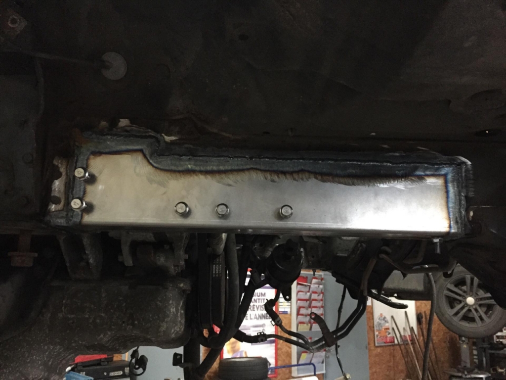

Après application du blackson :

Très jolies soudures :love:
Avec la protection, ça se voit un poil moins que les miennes. Le mec n'était pas chaud pour leur davantage? (ce que je comprends tout à fait)
Je n'ai pas compris ta question Stéphane ...
Vraiment super ! Tu a commandé sur leur site ? Ça t’a coûté combien ?
