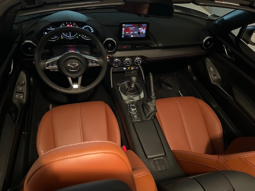

J’ai hésité à laisser noir/blanc… et puis non, j’assume mon choix donc noir c’est noir :D
Cet après-midi, j’ai rajouté 2 petits bouts de carbone brillant de chez AxisParts pour couvrir ceux d’origines qui ne me plaisait pas trop, voilà ce que ça donne…
Pas eu le temps de rouler, donc je ne peux pas juger en plein jour, je verrais demain :)

je trouve ça plutôt sympa
c'est discret quand même et ça semble assez qualitatif sur les photos

+1 c'est très sympa. L'installation est facile?
Oui, se sont des pièces qui se colle par dessus.
ils y a des autocolants 3M deja installés sur les pièces il suffit d’enlever la protection, de les poser et le tour est joué, ça ne bouge plus après.
le rendu est sympa, j’en suis content.
Seul petit bémol, sur la pièce côté passager il y a un découpage pour un bouton que l’on a pas pour nos version européenne de mimix, donc on devine la pièce d’origine dans cette ouverture, mais c’est pas bien méchant on ne fait pas gaffe.

La couleur des sièges ressort d’autant plus avec cet intérieur noir :jaime:

Ok merci pour les infos. Si t'as un lien qui traine on ne sait jamais :cyp:
Edit: je viens de relire ton message. Y'a le même souci sur les modèles vendus sur amazon. Je vais passer mon tour...

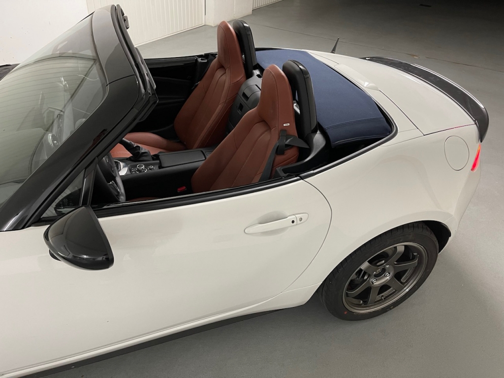

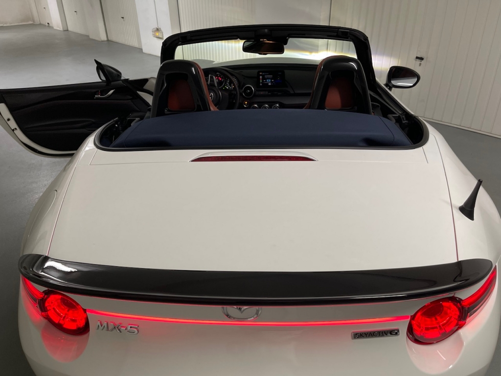

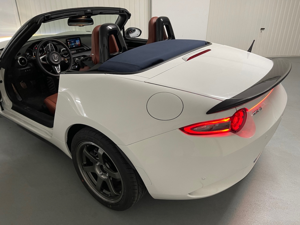

Aujourd’hui je me suis intéressé à l’arriére de la mx-5.
j’ai monté le bandeau de LED rouge MX5Things et un spoiler queue de canard Integral Kobe que j’ai fait peindre en noir brillant (j’ai remplacé les adhésif fournis par des 3M plus large); quelques photos vite fait du résultat.
Un avantage imprévu de ce spoiler: j’avais monté les ressorts de coffre MX5Things « trunk lid popper » mais le coffre s’ouvrait trop vite et trop fortement mais avec le spoiler qui fait ~1kg le coffre s’ouvre maintenant doucement, plus peur de se le prendre dans la tronche (ceux qui ont installé ces ressorts savent de quoi je parle)… nickel :)
Qu’est-ce que vous en pensez?

Message Publié : Mer 9 Nov 2022, 20:23
Message(s) : 7687
dans l'ordre: j'aime aussi le noir des hauts de porte :bien: ; le bandeau est sympa par contre j'aurais peut-être fait le spoiler blanc :)

guillaume650 a écrit :
… par contre j'aurais peut-être fait le spoiler blanc :)
Je suis de ton avis, j’ai hésité longtemps entre blanc et noir, je pense que couleur carrosserie ça aurait été sympa aussi :)

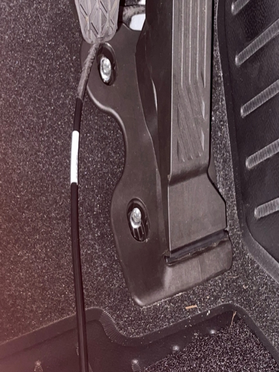

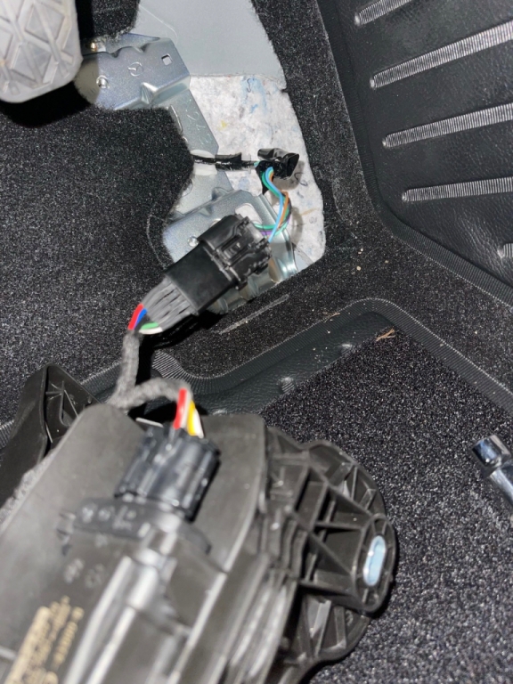

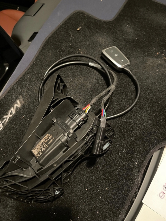

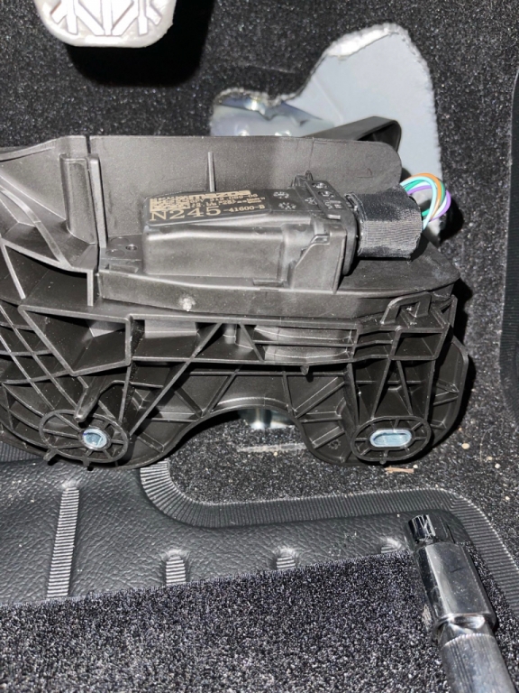

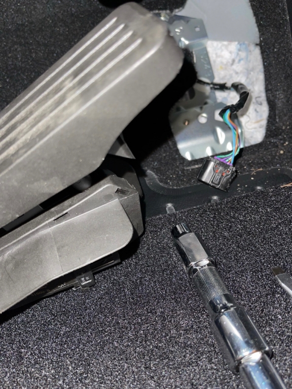

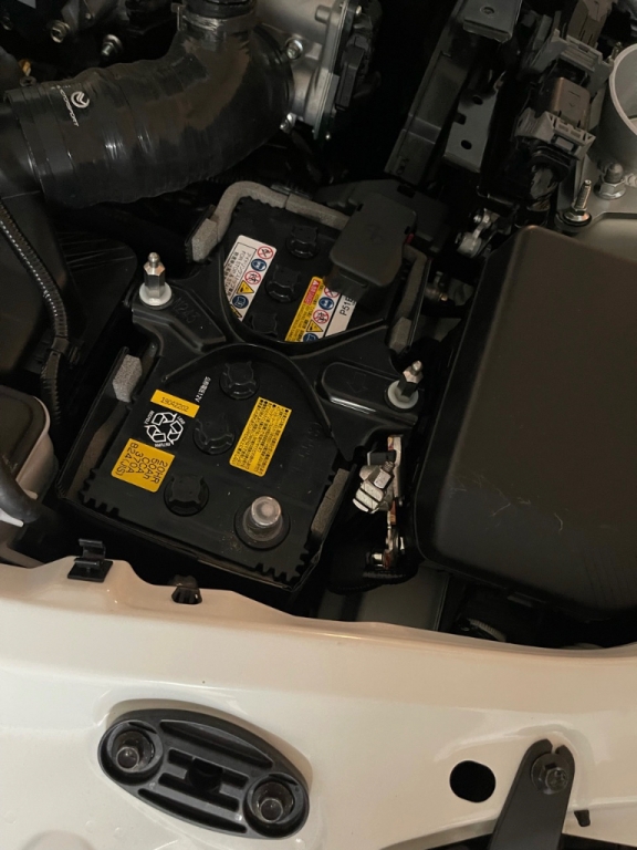

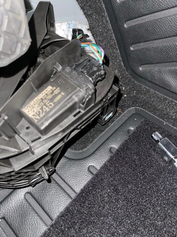

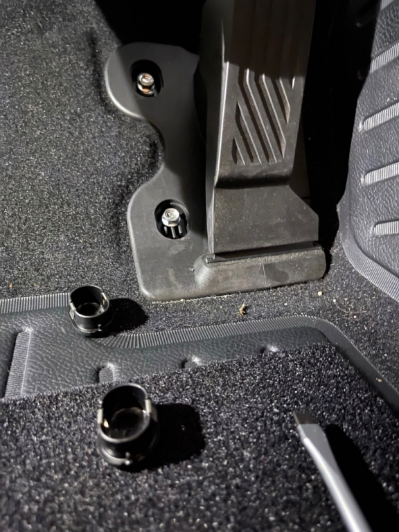

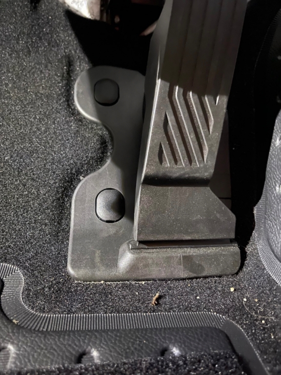

Aujourd’hui tuto pour installation de la PedalBox
1- enlever les caches de l’accélérateur
2- dévisser les 2 écrous avec une clef de 10
3- désolidariser la pédale d’accélérateur
4- enlever l’autocollant qui entoure la prise du connecteur (assez difficile)
5- débrancher la batterie
6- débrancher le connecteur de l’accélérateur
7- brancher la pedalbox sur l’accélérateur grace à un des 2 connecteurs
8- rebrancher le cable de l’accélérateur avec celui de la pedalbox
9- pousser les cables vers le hauts et remettre la pedal d’accélérateur en place, visser et remettre les caches, rebrancher la batterie
et voilou :D
pas de photos sur la fixation du petit boitier de contrôle car je suis parti faire un test comme ça et comme j’ai pris la version bluetooth je vais tout planquer sous le tableau de bords et contrôler ça avec l’iphone.
Après un petit test rapide, très content, on voit vraiment une différence; l’essayer c’est l’adopter
J’espère que ça vous aura plus les copains :)

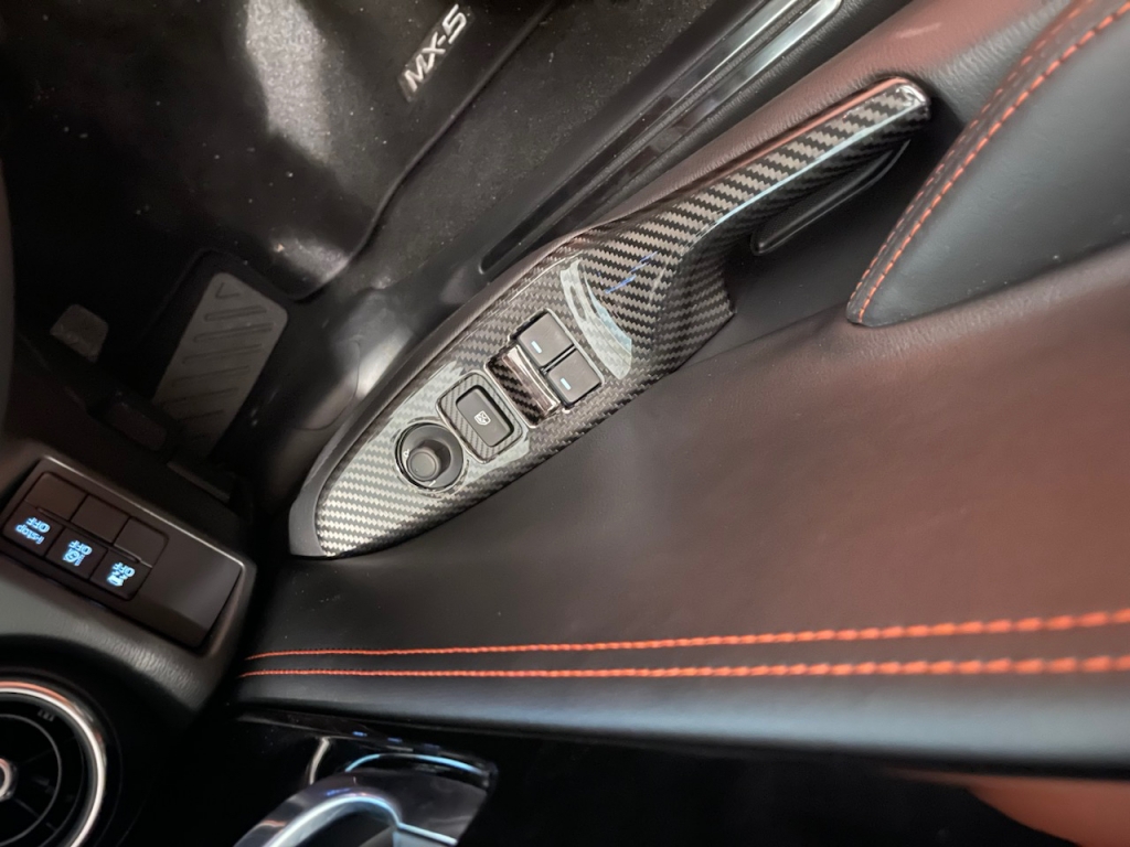

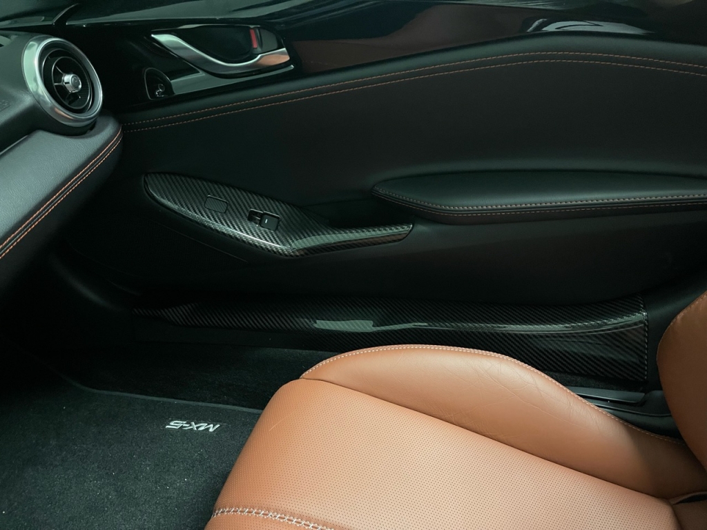

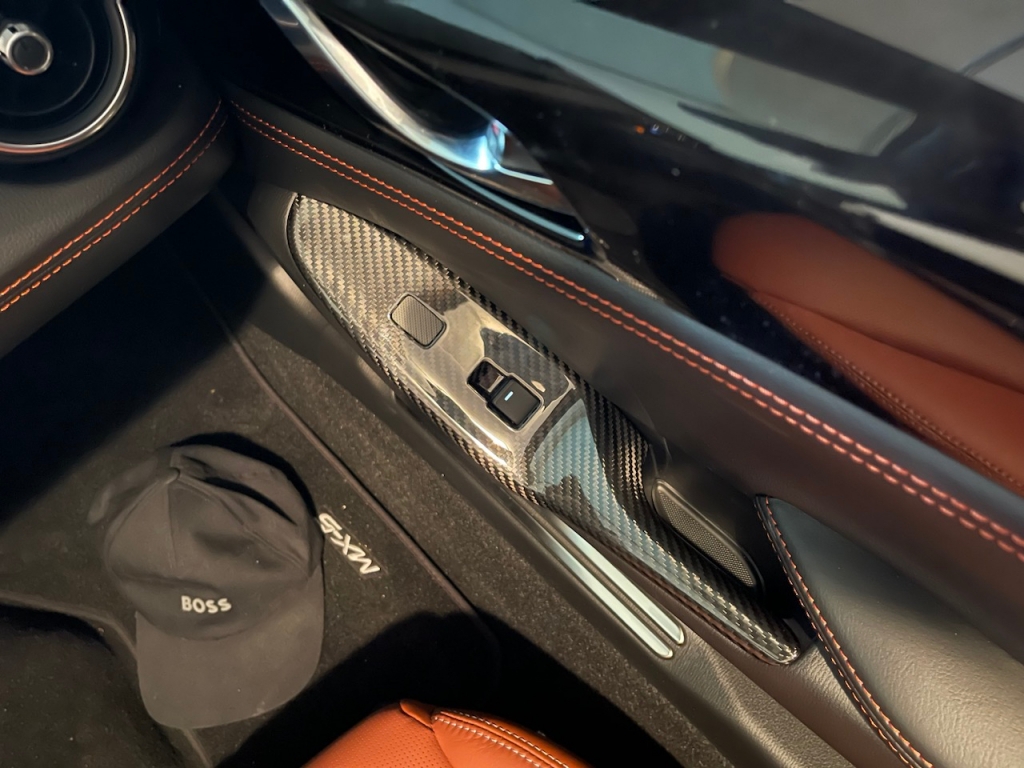

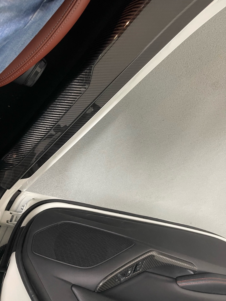

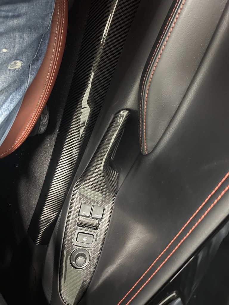

Yop, aujourd’hui j’ai installé des pas de portes en carbone AxisParts pour faire un rappel des commandes de vitres que j’avais déjà posés.
Ça se fixe avec des autocollants 3M sur les pièces d’origines.
Voila à quoi ça ressemble…
Message Publié : Sam 12 Nov 2022, 20:52
Message(s) : 5392
J'aime beaucoup le carbone en général.
En photo, ça a l'air d'être bien.
