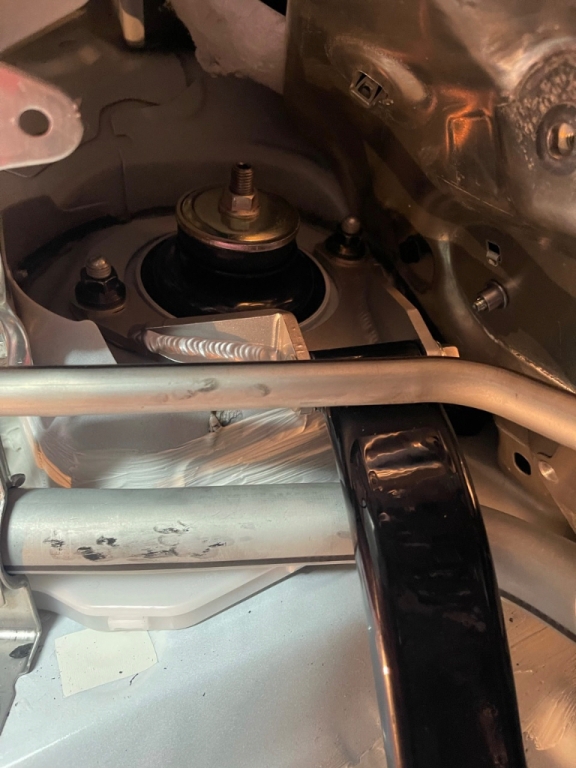

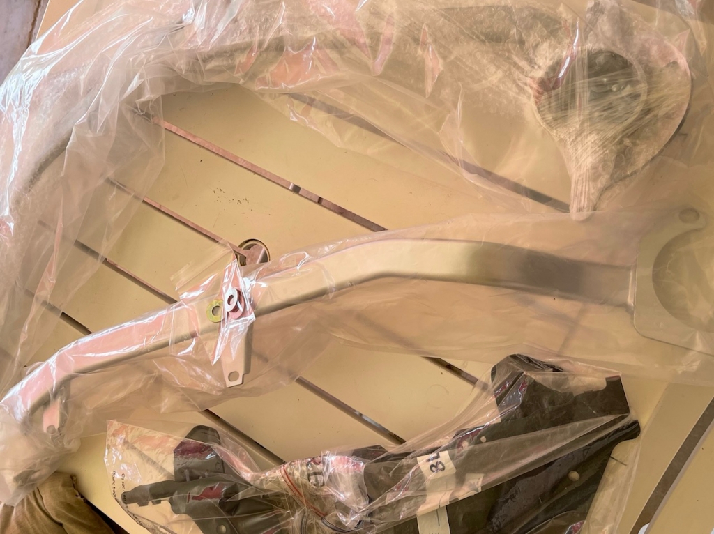

Plus trop eu le temps de bricoler ces temps ci, mais aujourd’hui je pose enfin ma barre anti-rapprochement arriére GoodwinRacing.
La pièce aluminium que j ‘ai reçu ressemblait à ça
comme cette barre en aluminium va dépassée de la moquette du coffre, je l’ai fait peindre en noir par mon carrossier pour que cela soit plus sympa visuellement.

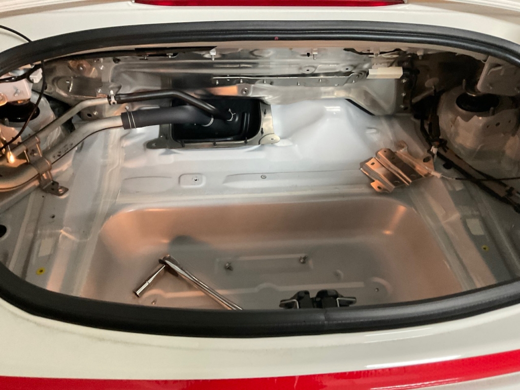

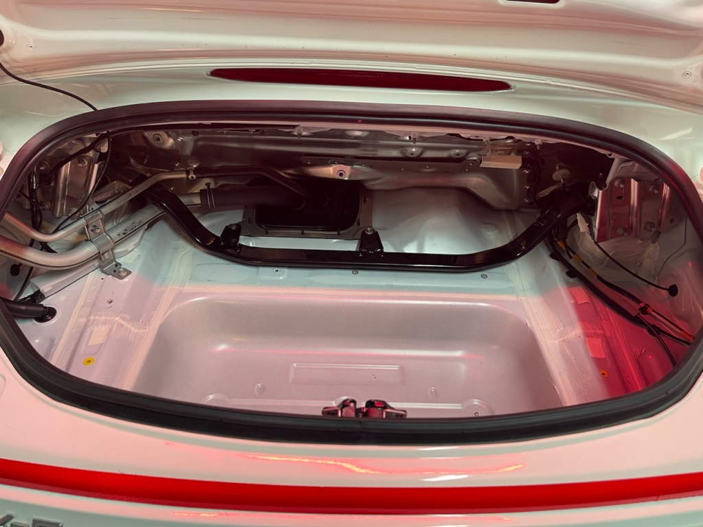

Pour l’installer, il faut enlever la moquette du coffre et demonter les panneaux de protection en aluminium, on arrive à un coffre « nu » comme ça

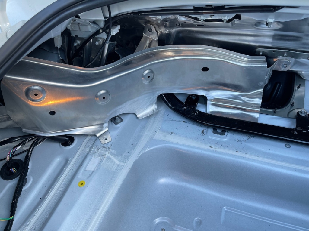

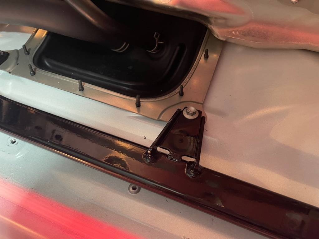

Avec la barre
(PS: la ligne rouge que l’on voit sur la photo est un autocollant réverbérant la lumière qui accentue l’effet rouge de ma barre led MX5Things de nuit et qui de jour remplace son effet)
Quelques details

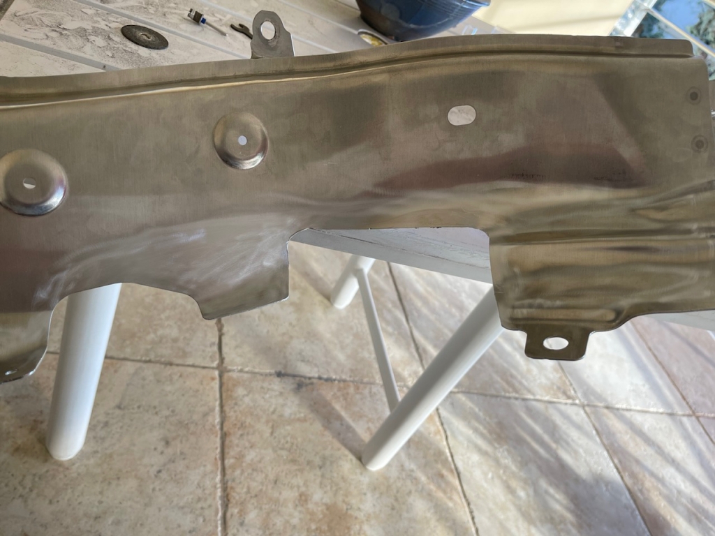

Plus qu’a retailler à la Dremel le panneau de protection principal du coffre pour qu’il permette le passage de la barre
Et à le remonter
Et voilà, il me reste a adapter et découper la moquette sans que ça fasse moche, je m’y attèlerai une autre fois, j’espère que mon installation vous a plus les copains :D

Je ne connaissais pas ce type de barre qui passe dans le fond du coffre mais celle qui passe en partie haute.
Celle là est sûrement plus rigide. Par contre c'est effectivement moins facile à installer.

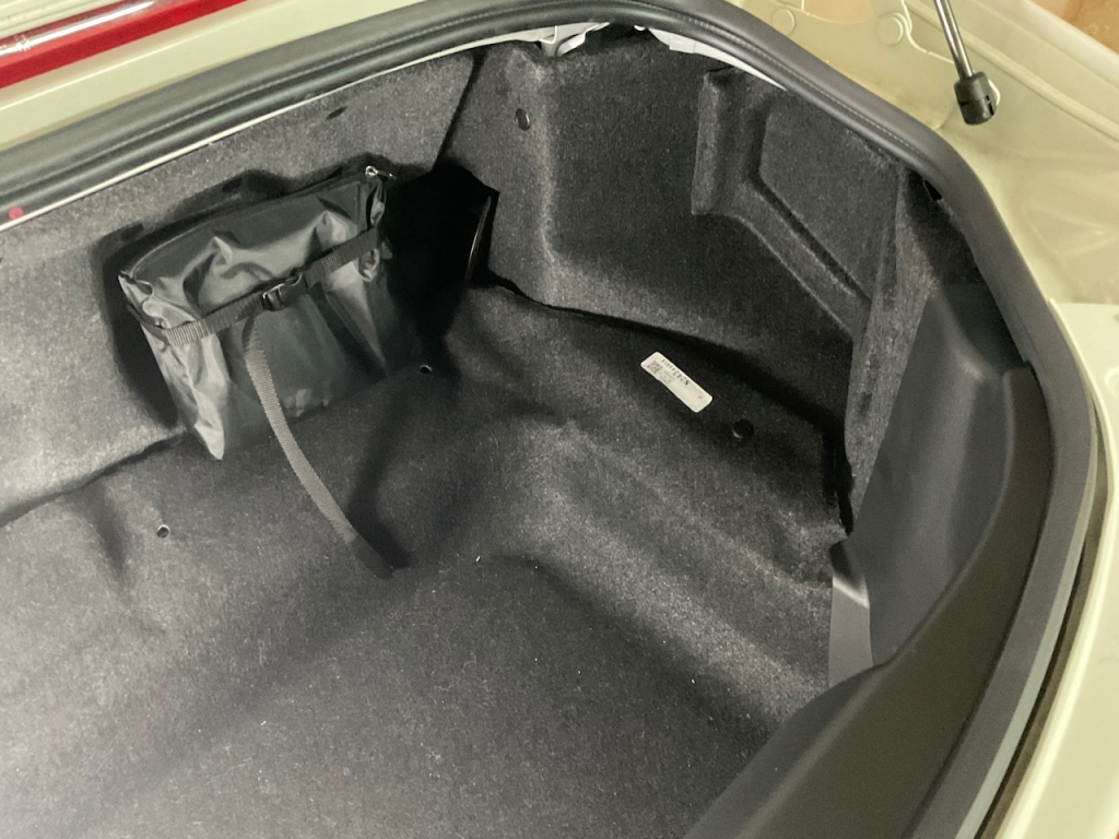

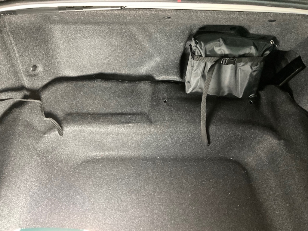

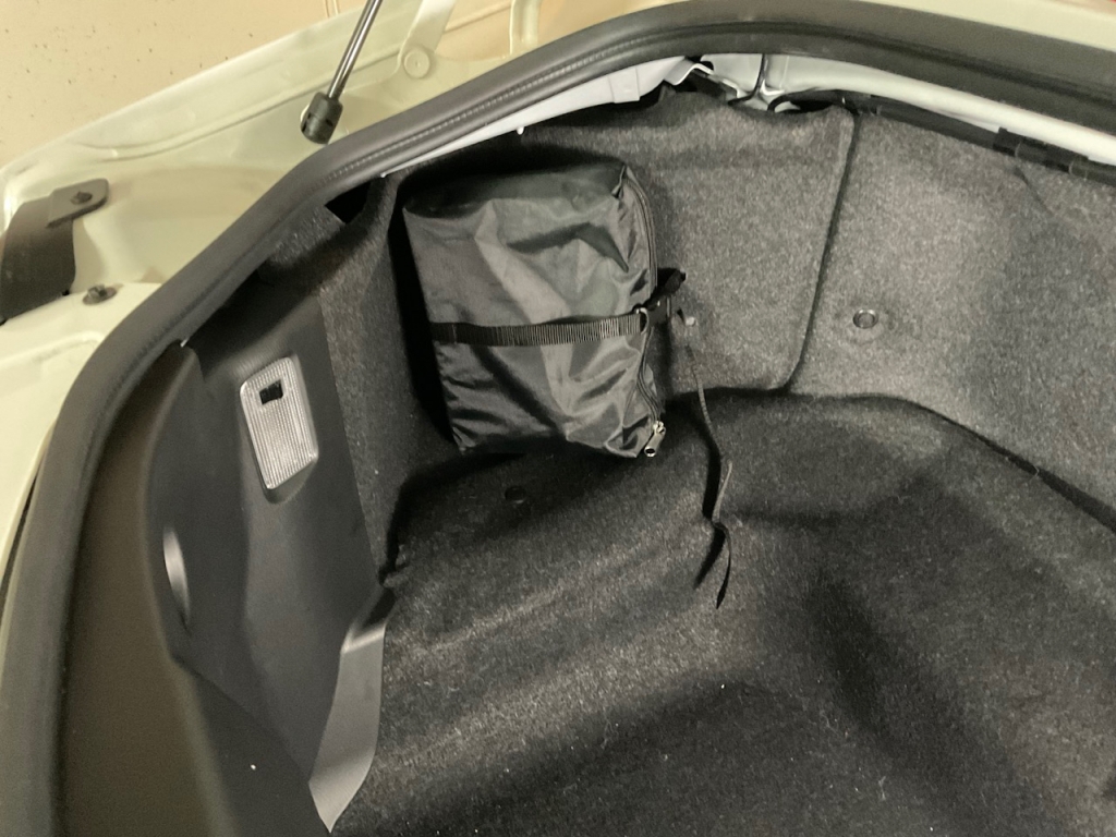

Bon, je me suis remis sur l’habillage du coffre cette après-midi dans l’idée de camoufler le mieux possible la barre anti-raprochement et d’obtenir quelque chose de correct visuellement.
Voici les modifications que j’ai réalisés et le résultat :
Là j’ai fais une découpe en T dans l’habillage latéral droit pour laisser passer la barre en repliant les 2 côté de l’habillage par dessous.
j’ai fais deux découpes en H dans l’habillage vertical du fond du coffre pour laisser passer les deux fixations de la barre et j’ai fais glisser l’habillage au dessous de la barre.
Et ici je fais passer l’habillage du plancher sur la barre (en zappan les deux fastener) que je fixerai avec du velcro double face.
Nb: manque juste le velcro qui n’est pas encore arrivé de chez amazon d’ou cette effet de flottement de la moquette au fond du coffre.
Sur ces 2 dernières parties aucunes modifications n’a été réalisées.
Pour info j’ai utilisé un sécateur pour les découpes sans avoir aucun soucis :D
Dites-moi ce que vous en pensez?

Etait-ce bien utile ? Moi, cette barre ne me choquait pas :tantpis:
Maintenant, elle est très bien camouflée aussi :bien:

Que c'est très soigné :jaime: , aussi parce que j'aime bien quand une modif est invisible ou presque. :jap:
