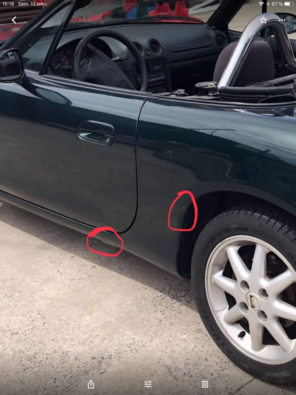

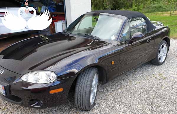

Salut !a priori ma nb de 98 n'est pas touchée :woo:
Mais j'aimeerais savoir si on peut faire qqch pour prevenir l'arrivée de la rouille ..
merci d'avance !

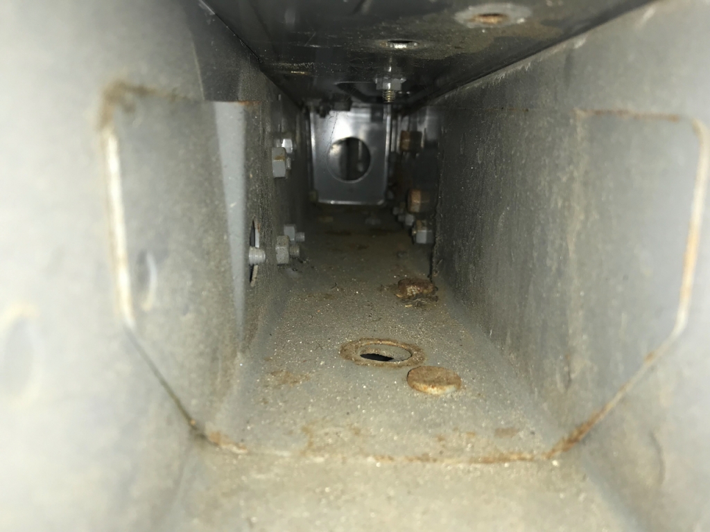

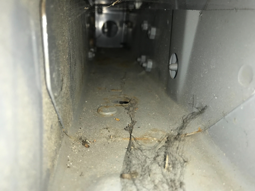

Salut à tous.
Aujourd’hui hui ,belle journée ,pas de taf.
Je me dis une petite longeronscopie de la NB.
Voilà le résultat,plutôt correcte.
Vu que le dessous de la voiture est bien corrodée,je suis assez soulagé.Qu en pensent les spécialistes?
Est ce qu un coup de dinitrol sera suffisant pour éviter que la corrosion existante se propage?
Merci de vos conseils.
Message Publié : Ven 19 Avr 2019, 15:20
Message(s) : 6447
Localisation : Pampa rennaise
Nickel :o à protéger de toute urgence !
Mais j'ai pas tout suivi comment :cyp:
Ca donne quoi de l'extérieur ? (par dessous le passage de roue)
Message Publié : Mar 23 Avr 2019, 09:30
Message(s) : 25660
Oui, elle est en très très bon état.
Pour protéger, lire la page précédente: viewtopic.php?f=17&t=28670&p=16157672&#p16157672

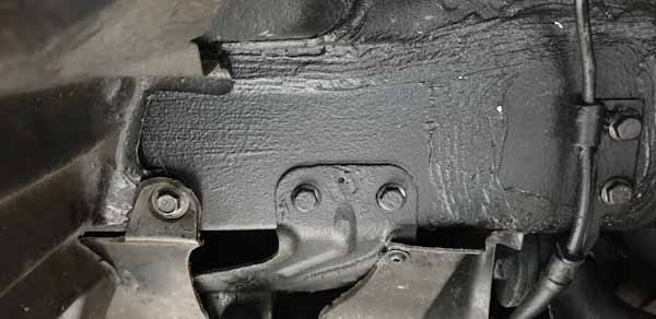

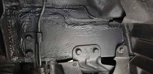

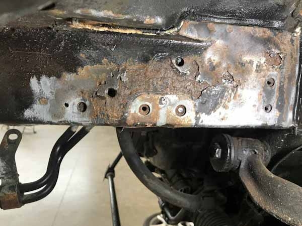

Apres trois semaines de soins intensifs, la petite est de retour
Réparation des 2 demi longerons, peinture côté gauche, car la peinture antigravillon avez bullée,
Photos avant

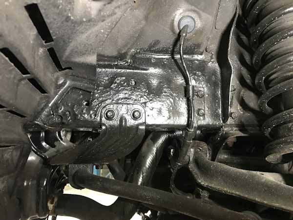

Message Publié : Ven 26 Avr 2019, 20:03
Inscription : Dim 11 Nov 2018, 22:10
Message(s) : 59
Localisation : Rhône Alpes Auvergne
Photos après
Message Publié : Ven 26 Avr 2019, 20:04
Message(s) : 59
Message Publié : Ven 26 Avr 2019, 20:06
Message(s) : 59
Comme neuve, repartie pour 15 ans :bien:
