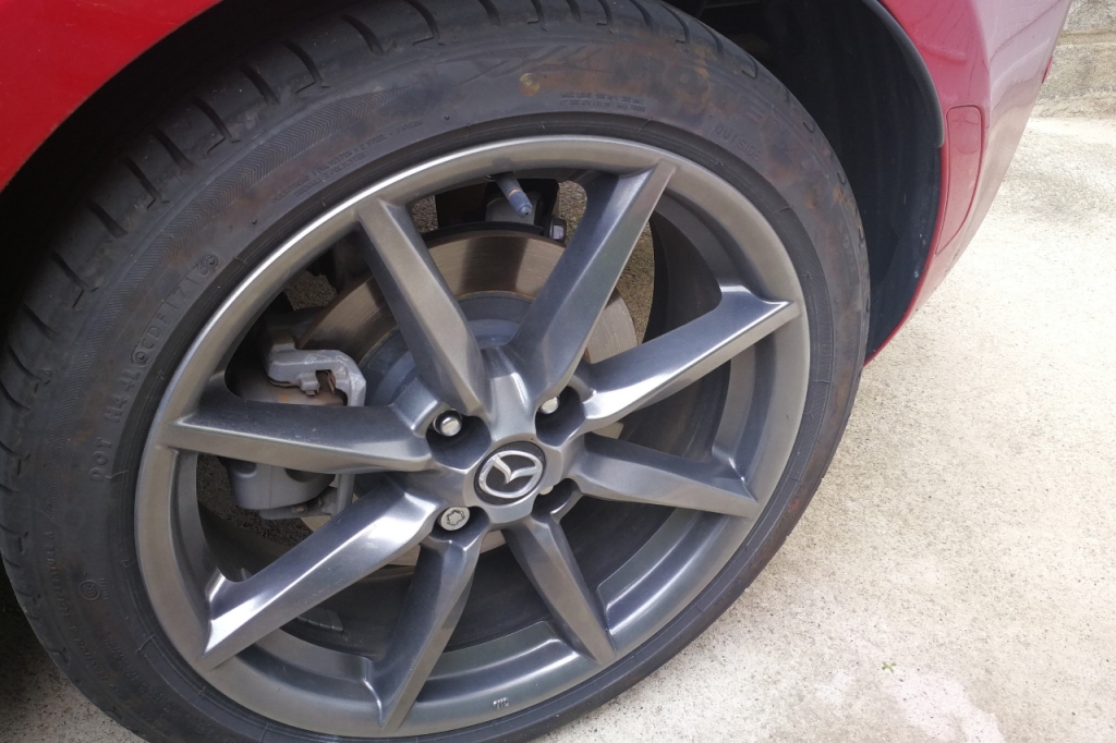

Petit retour de mon souci avec le CarPro Hydro2 : Finalement j'ai gardé le produit mais je ne m'en sers que pour les jantes. Ça marche pas mal, on vaporise, on rince au karcher, et ça fait un effet deperlant.

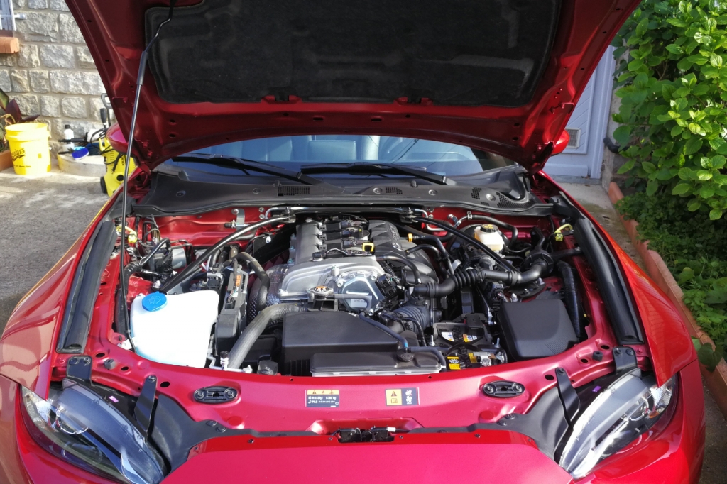

Mimix était particulièrement sale au niveau des bas de caisse suite à la sortie en forêt avec le club dimanche dernier, du coup j'ai fait la totale : canon à mousse, laisser agir une minute, puis nettoyeur haute pression classique avec savon, rinçage et eau demino. J'ai vaporisé les jantes avec un nettoyant jante g27 et je les ai nettoyé à fond avec une epoussette en microfibre que j'ai detourné de sa fonction. Rinçage eau demino avec traitement au carpro hydro2 donc.

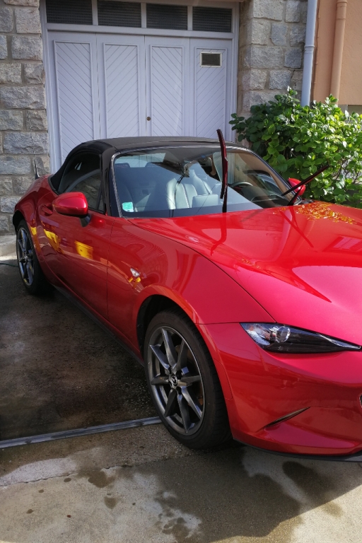

Retour à la maison, je prépare 2 seaux d'eau chaude. Dans l'un d'eux, j'ai mis un bouchon d'Optimum No Rinse Wash and Shine et un gant microfibre à chenille. Je prends un stock de microfibre de séchage et c'est parti. L'avantage du produit est qu'on peut nettoyer sa voiture sans mettre d'eau par terre quasiment : il suffit de passer sur la carrosserie avec le gant, puis d'essuyer avec une microfibre et ça brille. Rinçage du gant dans le deuxième saut et rebelote. Je fignole le séchage dans les panneaux de porte et le coffre et ça donne un résultat déjà très honnête. Je m'arrête là en entretien courant.

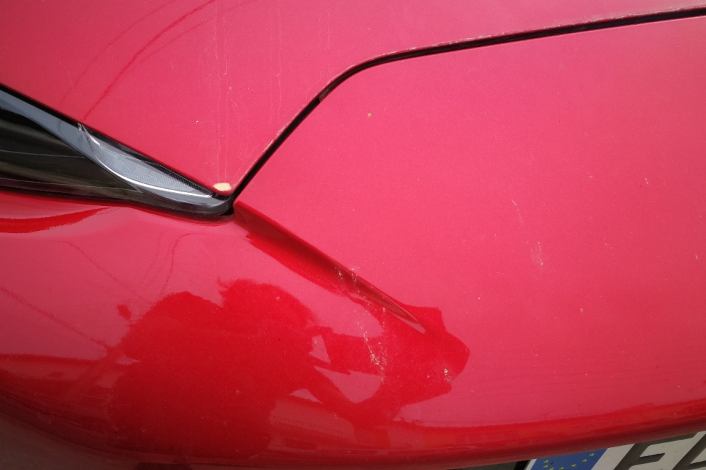

Mais aujourd'hui je voulais aller un peu plus loin : j'ai déjà quelques microrayure près des portières et du coffre, alors que je fais attention à ne pas frotter avec des éléments métalliques ! C'est donc juste les vêtements, merci la légendaire fragilité de la peinture ! Mais je ne voulais pas me lancer dans un vrai polissage abrasif donc je décide de juste faire un lustrage + cirage. J'ai pris le lustrant ultime et la cire ultime de Meguiars, des tampons microfibres et quelques microfibres pour essuyer. J'ai donc également zappé la decontamination, mais la voiture n'a pas 6 mois et cette étape me fait encore un peu peur.
Après 1h30 de boulot avec les 2 produits ci-dessus, voilà le résultat (désolée pour la luminosité, ma place n'est pas très bien éclairée) :
Je suis assez époustouflée par le résultat pour une première ! Les petites grifouilles sont atténuées, c'est pas parfait mais c'est mieux que rien, et puis elle brille tellement qu'on y fait plus attention de toute façon ! :)

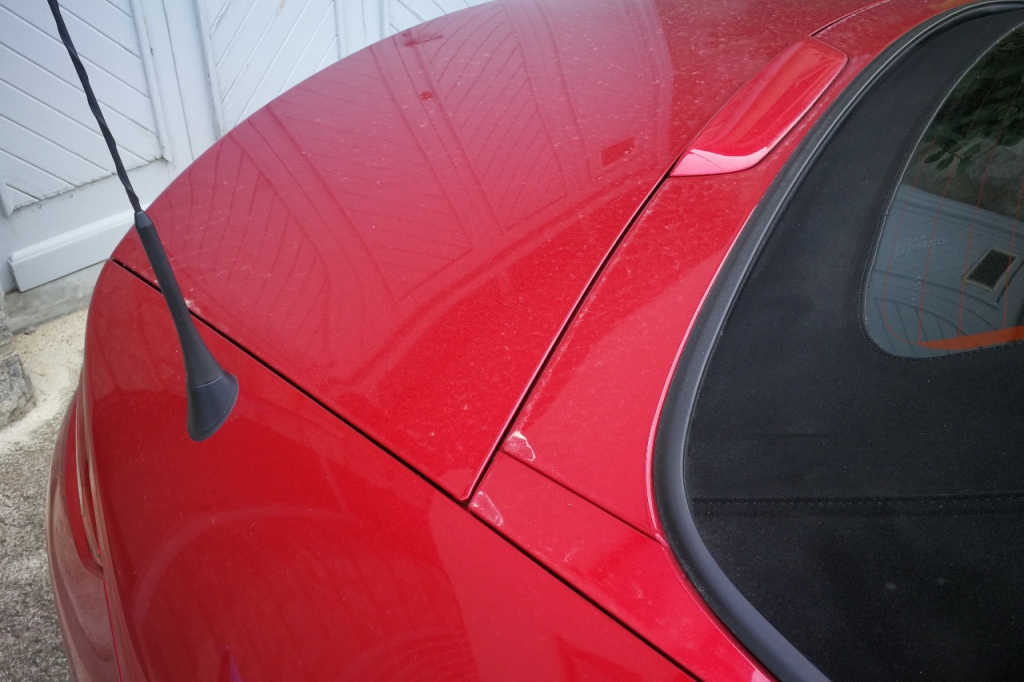

Et voilà le résultat au bout de 2h30 de travail, alors certe il n'est pas parfait, il reste quelque trace de coulure (dû à un mauvais séchage de ma part) et la plaque d'immatriculation n'est pas bien nette non plus et le moteur n'est pas nickel chrome non plus (bon les joints sont récuré à fond c'et l'essentiel)
