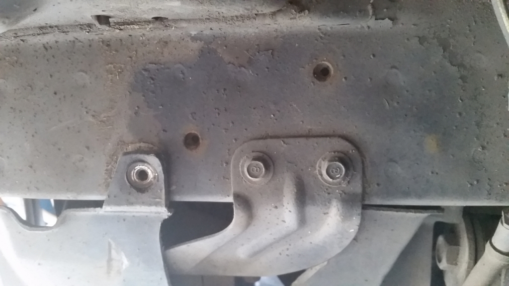

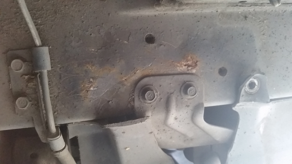

Je m'y suis finalement attaqué aussi, démontage du PC
J'ai gratté le point de rouille (tout le reste était niquel)
Ensuite j'ai badigeonné de convertisseur de rouille, puis couvert de cire corps creux.
Ça règle pas totalement le souci mais ça devrait le repousser de quelques années, où mon petit MIG fera des merveilles...

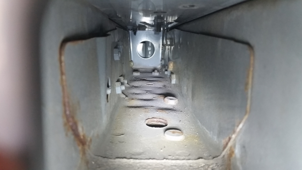

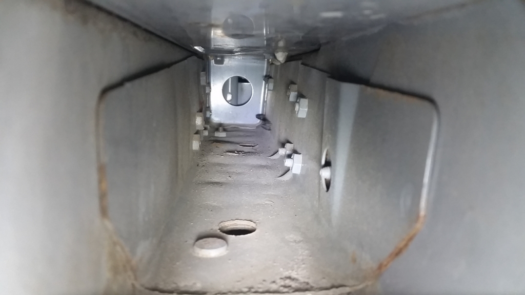

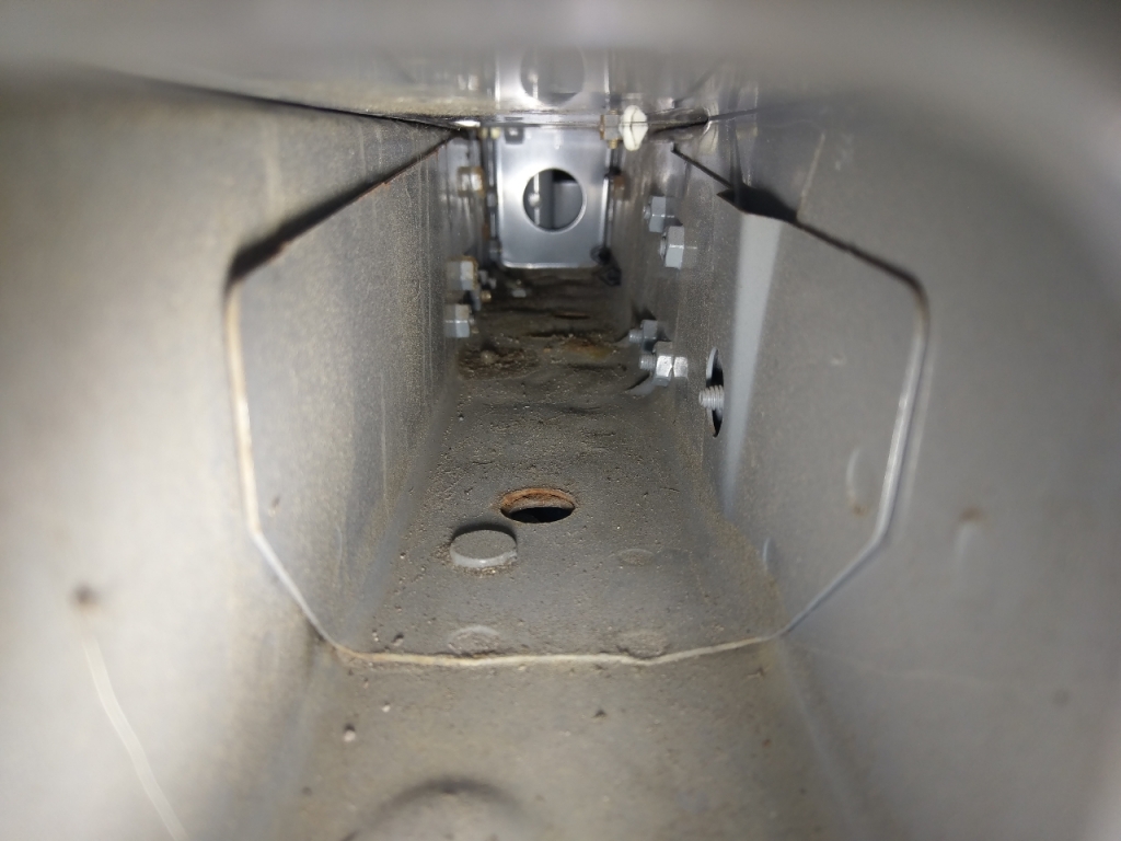

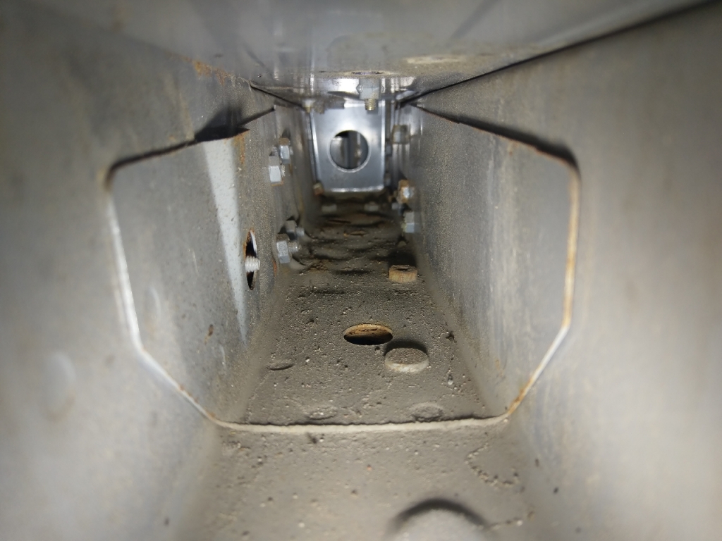

J'ai ouvert ce weekend, ça confirme ce que j'avais vu à l'endoscope, pas trop mal :faim:
Après, depuis que je l'ai je roule tous les jours y compris l'hiver donc ça devrait pas rester dans cet état là :sic:

Pas trop mal mais sans plus, des deux côtés y'a de la houle dans le fond quand même :sic:

Je crirais pas trop victoire à ta place,les miens sont dans le même état, dailleurs on voit bien que c'est bourssoufler sur tes photos.
Tapote a l'extérieur pour voir si ça s'effrite pas :aie:
