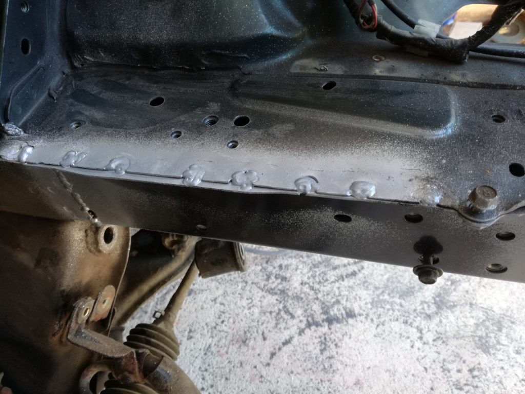

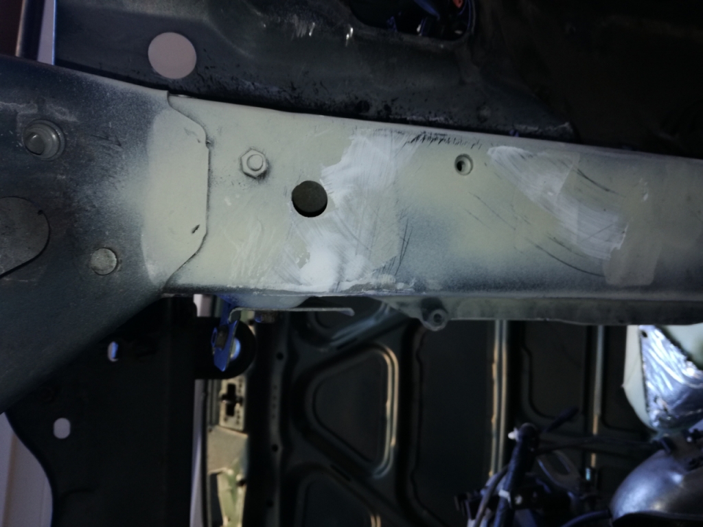

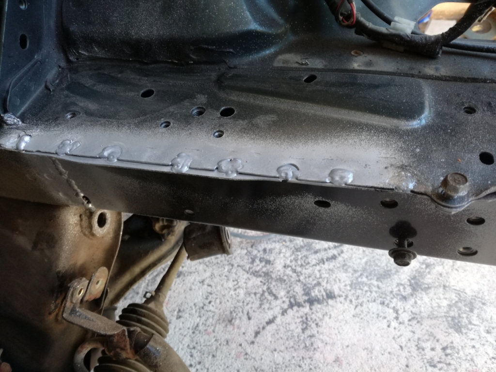

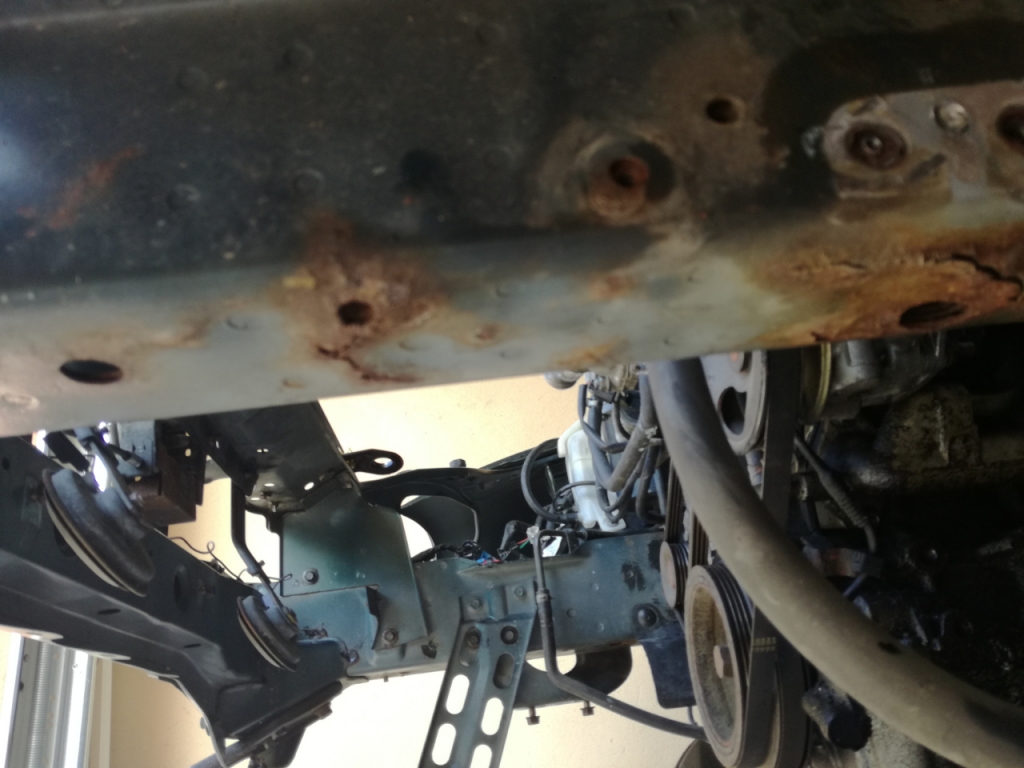

Dès l'achat il y a plus d'un an de ma NB 1999 j'ai fait faire une révision sérieuse chez un mécano du village d'à coté. Appel angoissé du garagiste ...j'allais faire partie du club des longerons gauches corrodés.
Un bon ami Pierre, qui m'aide pour ma Dauphine a accepté de m'aider. C'est dans le garage sur 4 chandelles que la mimi a été dépouillée de l'avant. Tous vos témoignages et vidéos anglaises m'ont été fort utiles pour préparer le travail.
Le longeron et renfort de longerron ont été commandé chez Méchatecnic.
Pierre est ancien chef carrossier chez Peugeot, il m'a fait l'amitié de demander à un autre super carrossier (chef chez Renault) Rudy de souder les longerons et renforts de longerons avec un poste adéquat.
L'assemblage est fait par le principe de tenon et mortaise.

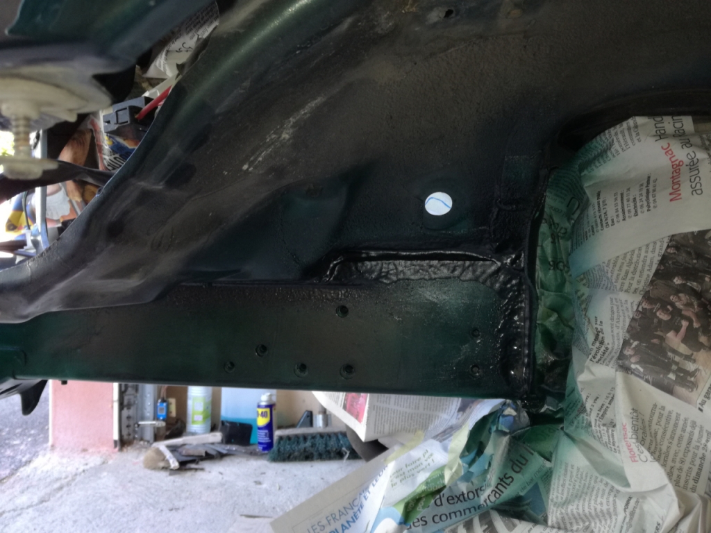

Après meulage apprêt antirouille, peinture et cire corps creux on n'y voit plus rien. J'ai quand même inspecté minutieusement le longeron droit qui était sain mais qui a eu droit à une bonne dose de cire.
J'en ai aussi profité pour changer le radiateur alu très oxydé avec un lot de duites neuves.
Grâce à Pierre et Rudy, je peux donc venir cette année au GPAO, et profiter le plus longtemps possible de ma passion.

Beau boulot :)
Une idée du prix que la réparation peut représenter ?

Salut Adol,
Il s'agit ici de prix d'amis:
Montage et démontage faits avec un ami dans mon garage
Longeron et renfort 200€ environ
Peinture brg, apprêt phosphatant, et cire corps creux, disques métaux et meulage, attaches rapides pour intérieur d'ailes environ 100€
Soudure faite par un carrossier soudeur professionnel (ami d'ami) avec un poste pro 200€.
Budget bières conséquent bien sur.... :ricane: !
Cela n'est certes pas le budget d'un voyage en angleterre, j'ai sutout la chance d'avoir de très bon copains anciens pro dans le milleu de l'auto ancienne.
Le résultat? Mon fils Clément et moi arrivés au GPAO 2019 avec la NB.

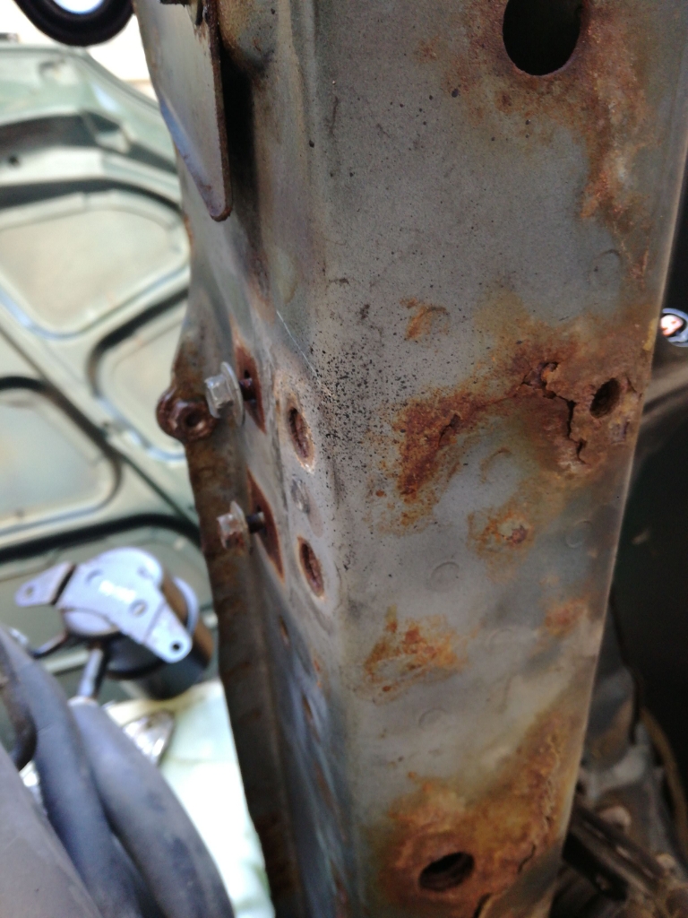

Bonjour à tous, j'ai démonté mes deux nb cet aprèm pour voir leurs longerons, verdicts ceux de la 10ae rhd sont touchés, par contre ceux de ma green sont niquels (intérieur et extérieur)

Les allemands ont aussi des spécialistes pour traiter le problème :D
---> https://www.projekt-mx5.de/rost-am-laen ... 5McRg7FVBs
