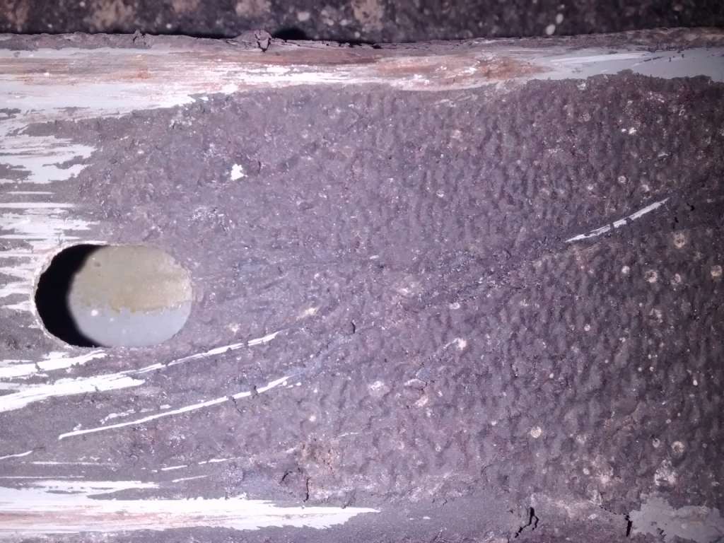

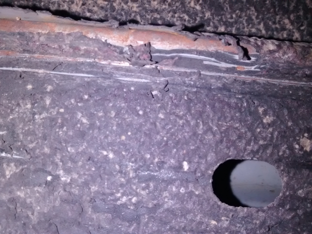

A force de frotter un peu partout, ça commence gentiment à rouiller sur la mienne. Rien de grave pour le moment car c'est juste en surface mais j'aimerai traiter ça avant que ça empire.
Quelques photos de l'état actuel, pas évident sans lever la voiture (photos prisent avec le téléphone au sol)
Quels sont vos conseils pour traiter tout ça ? J'y connais pas grand chose (voir rien du tout :aie: )
Je pensais poncer la zone touchée pour virer le blakson et la rouille de surface
Mettre un coup d'antirouille dessus (Frameto ?)
Et pour finir, mettre un coup de bombe de blakson.

Il faut virer le blakson car il se décolle et cela rouille dessous. J'ai eu le problème sur une 2cv. Par contre, tu mets du Dinitrol et cela dure 30 ans

j'ai le meme souci c'est pas bien grave, ce que je fait c'est qu'a chaque fois que je doit passer en dessous (vidange,...) je ponce un peu la "petite rouille" comme tu as et je met un coup de peinture en bombe tout simplement
y'a rien a faire de plus de toute façon ça va refrotter et ça virera tout ce que t'as fait avant :aie:
surtout ne saute pas le blackson qui reste ça fait "patin" quand ça frotte :D
