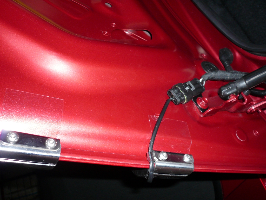

Bonjour. Finalement j'ai acheté la véronique du "comptoir du cabriolet" Aéro inox avec feu arrière intégré.
J'ai le mode de pose du feu que j'ai installé.

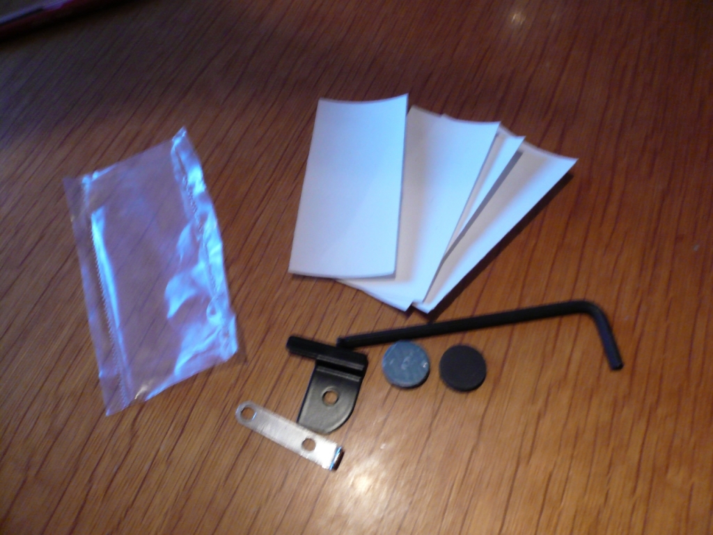

Par contre pour la véronique, aucune explication. Dans l'envoi il y a une pochette comprenant :
- une clef alène qui permet de desserrer les pates d'accrochage et de les resserrer.
- une petite pate en acier qui doit permettre de maintenir le fil du feu
-une pate d'accrochage du feu
- 4 bande d'adhésif transparent (sans doute pour protéger la peinture de la carrosserie)
-deux pastilles caoutchoutées adhésives ???
A quoi servent ces pastilles ? :? :?
Si quelqu'un peut me renseigner j'en serais très heureux. Merci.

C'est pas pour protéger la carosserie ?

là où la barre du porte bagage pourrait venir en contact avec la partie en avant du coffre :?
d'où la confirmation du bon sens de montage :red:

Merci d vos réponses mais cela ne m'éclaire pas car non, la partie avant du porte bagage est loin de la carrosserie. Les seuls points de contact sont les attaches latérales, même quand le coffre est ouvert en grand. Ces pastilles adhésives doivent bien avoir une utilité, mais laquelle ? Je n'ai pas envie de le découvrir après la catastrophe. Personne n'a déjà posé cette véronique ?

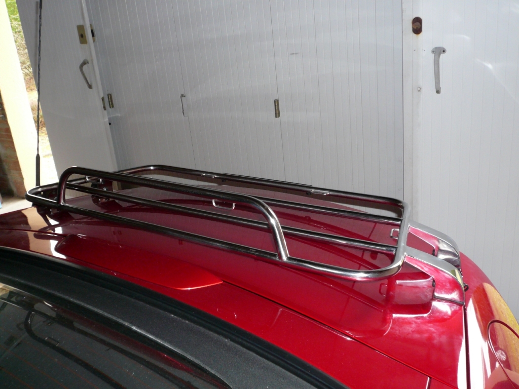

Voilà, c'est en place ! Il faut être très consciencieux pour préserver la peinture du coffre et mettre en place progressivement.
Le fil de branchement du feu est un peu court. 1 cm de plus n'aurait pas nuit.
Je trouve que cela lui donne un charme supplémentaire ...

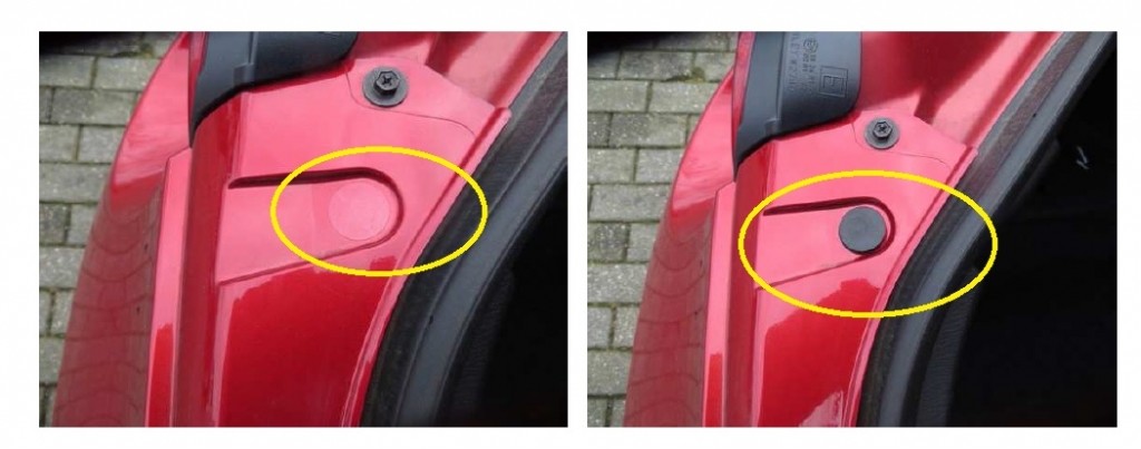

Message Publié : Mer 1 Fév 2017, 13:48
Message(s) : 3832
Voilà pour les pastilles caoutchoutées ;)
