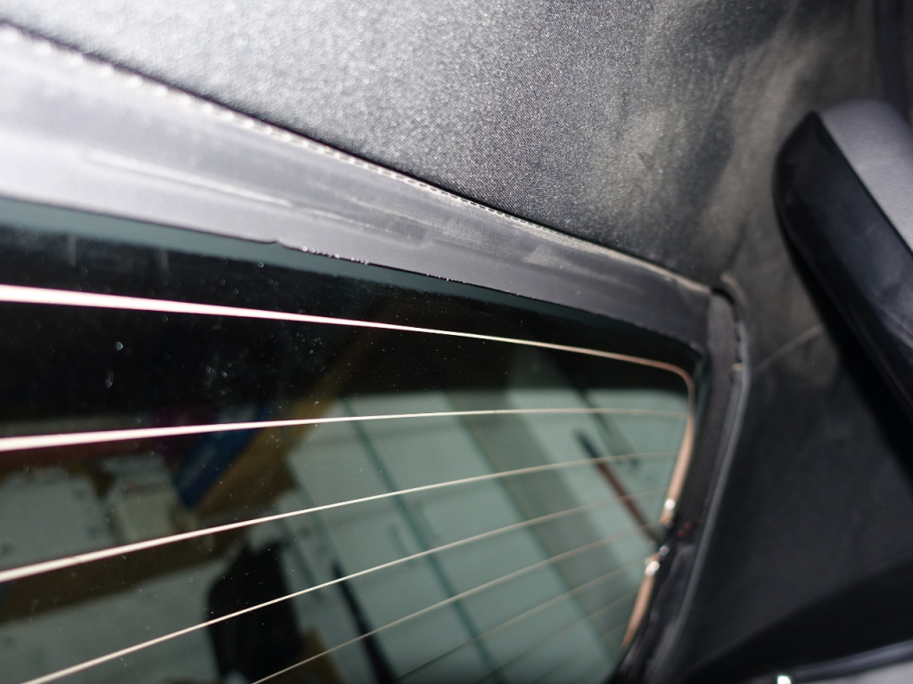

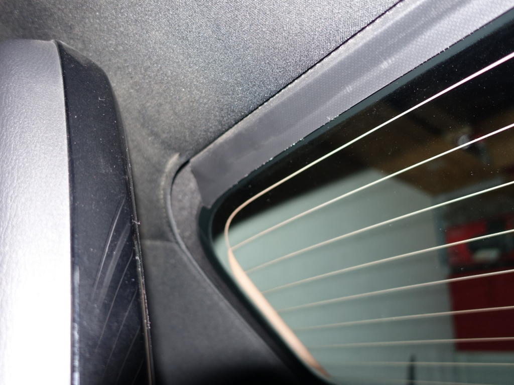

Quelqu'un aurait-il fait faire le patch ? Et si oui pourrait-il poster des photos des extrémités de la longue lame en plastique aux extrémités de laquelle des agrafes/pinces sont supposées être ajoutées. Les miennes ont été collées à la superglue (le plastique est totalement "brulé").
Message Publié : Dim 6 Jan 2019, 12:01
Message(s) : 3832
J'ai eu droit au patch. J'ai fait 2 photos ce matin mais on ne voit pas grand chose ou plutôt on ne voit rien :tantpis:
Mes terrains de jeux
Message Publié : Dim 6 Jan 2019, 12:04
Message(s) : 16160
Oui effectivement quand c'est mis en place / clipsé on ne voit rien je m'en suis rendu compte en remettant en place une Xième fois. Je ferai des photos de mon côté...
Merci pour la photo en tout cas. J'en déduis que chez toi le patch fonctionne bien ?

Oui, pour le moment, c'est ok, je n'ai pas eu besoin de reclipser quoi que ce soit.
