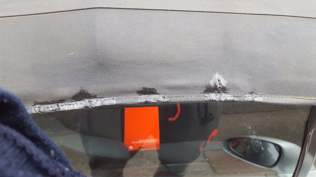

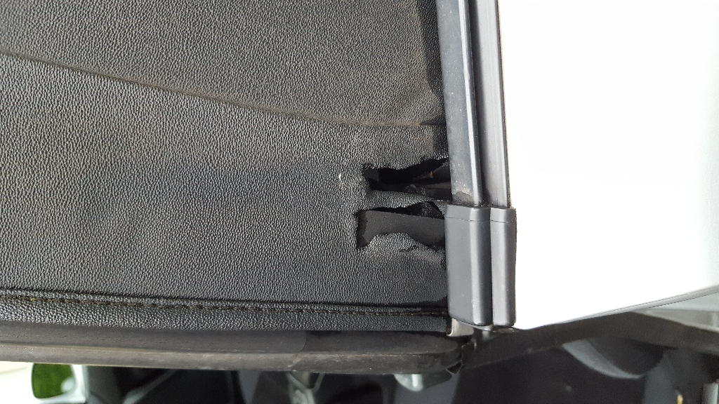

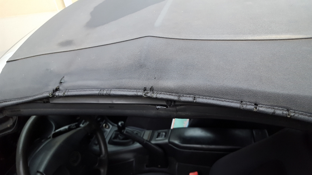

Je me suis inspiré de ton idée pour faire ma pince.
Sauf que j'y suis allé un peu plus gaiement car les trous étaient d'une tout autre envergure. :D :D
Malheureusement il a plu 30/45min après la pose du Sikaflex, j'espère que le résultat ne sera pas trop impacté.
Des photos arrivent demain, en attendant je vous propose de voir l'état de la capote avant ma réparation de gitan. :oui:

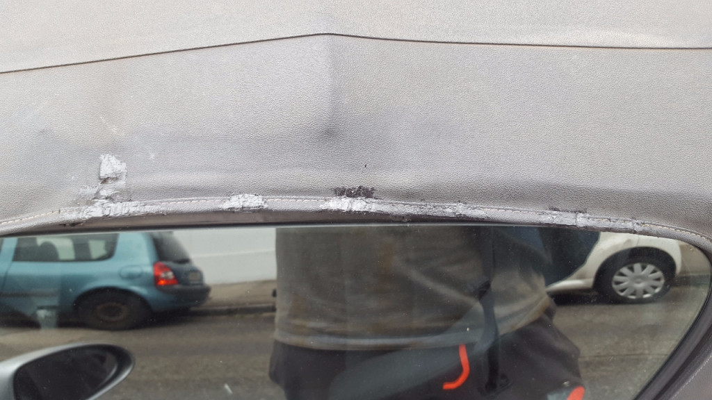

Bon ok, le résultat est assez dégueulasse surtout en photo mais les dégats étaient costauds. :D
Si vous avez une petite solution pour enlever ce petit côté "brillant" je suis preneur. ;)

Bravo :beer: Pour moi ta capote était quand meme vraiment au bout, mais pour le coup je pense que tu es arrivé a la prolonger un peu....

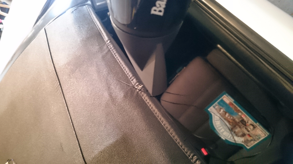

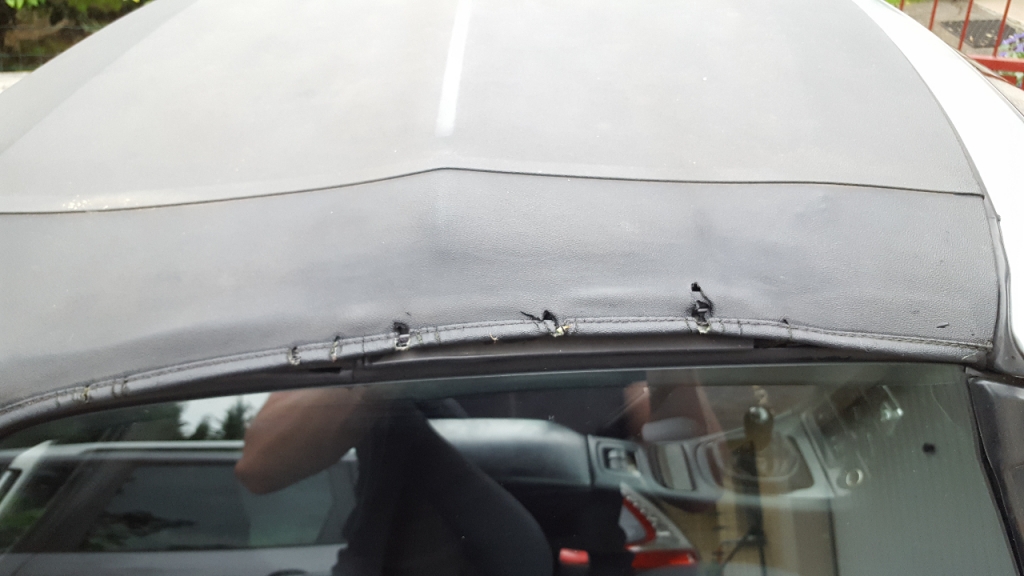

J'ai aussi un début de craquelures côté passager.
Dû à un mauvais plis lors du top down.
Je mis suis atteler ce soir et j'ai testé la solution du fil et aiguille.
Je vais mettre un peu de "peinture molle"par la suite que je trouve à mon boulot.
J'ai percé la capote au forêt de D=1mm pour faciliter le passage de l aiguille, j'espère que ça ne va pas empirer la chose :tantpis:
Un petit coup de sèche cheveux pour l assouplir

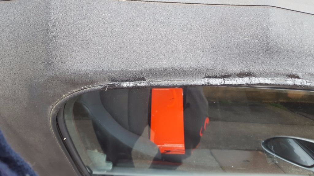

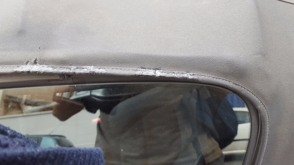

Attention on n'a jamais dit que le sikaflex faisait des miracles.
Sur une grosse déchirure y a rien qui tient.Le sikaflex est super pour les petites craquelures sur le bord de la capote ou pour boucher un petit trou,ça tient très bien et c est quasi invisible.

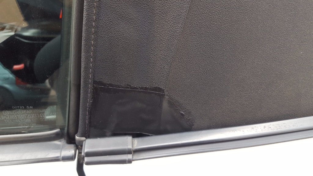

Et vous pensez que l'on peut se servir de ce produit pour coller une "rustine" sur la capote?
(en fait un bout d'une autre capote par ex)
