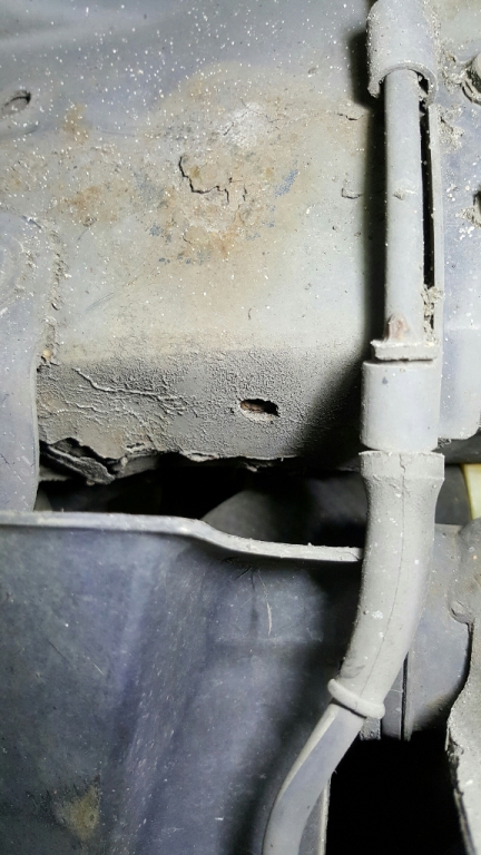

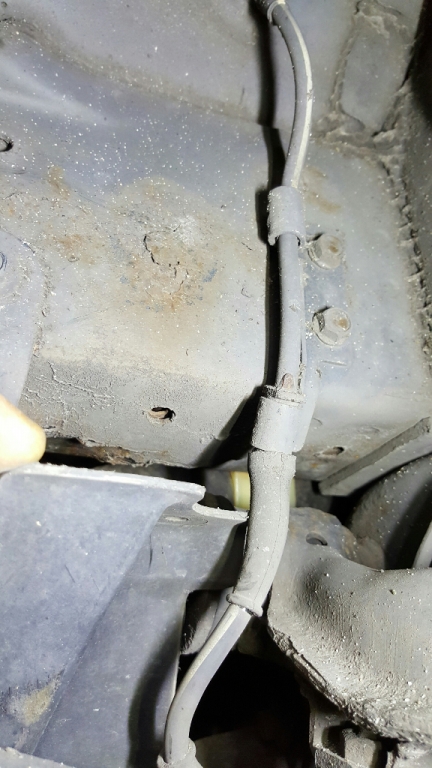

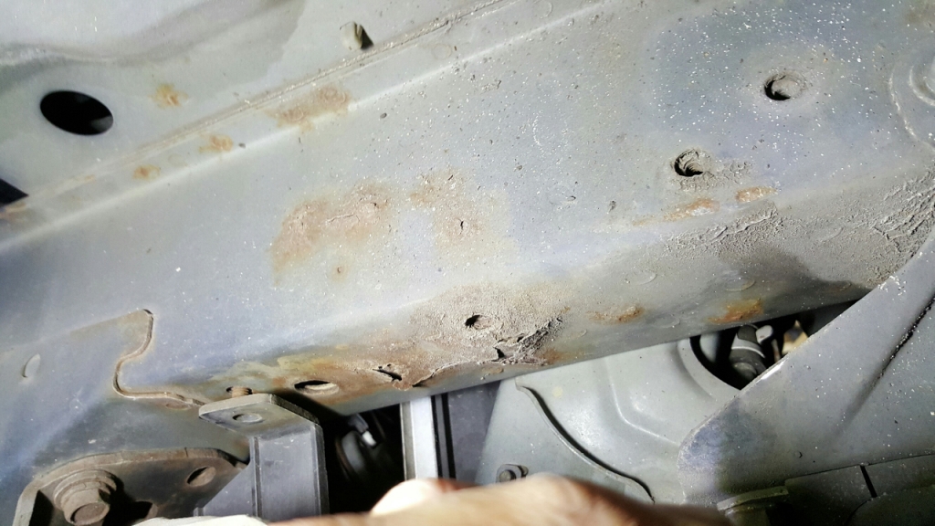

mes longerons sont bien atteints :
les deux côtés sont à peu près pareils.
j'ai fait un bon traitement au Rustol mais un voyage en Angleterre s'impose.
et ça plaît à Madame ! :woo:

je laisse les autres répondre mais je pense que tes longerons ne sont pas attaqués plus que ca :tantpis:
sinon on fait comment pour aller voir l'etat comme ca :aie: , il y a un passage pour une camera endoscopique?

dépose du PC avant, puis du "bumper" noir, puis les deux "pointes" en acier.
Ca prend qq minutes et la vue est imprenable !

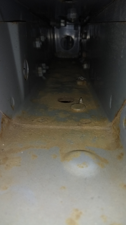

Hmm je sais pas, au premier plan c'est superficiel, un bon coup d'antirouille suffirait, mais
- on voit dans le trou au milieu que les 2 tôles ont commencé à faire des feuilles, un traitement peut le retarder mais pas l'arrêter
- à l'arrière au niveau des 4 écrous on distingue comme des bosses, faudrait aller voir de plus près

ouaip, faut que je "creuse" :lol: le sujet
Mais de toute façon, pour être tranquille, je prévois à moyenne échéance de faire le remplacement.

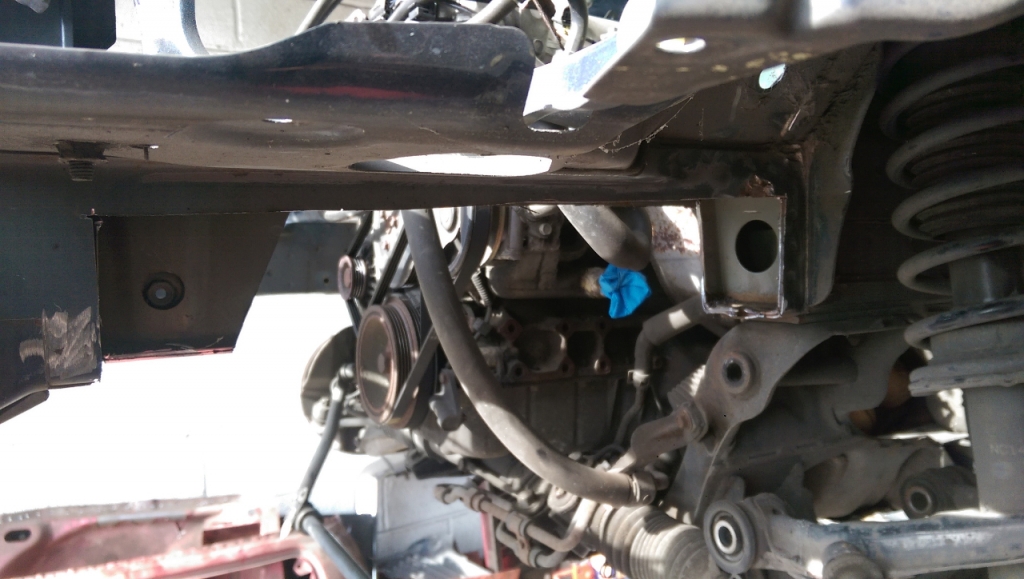

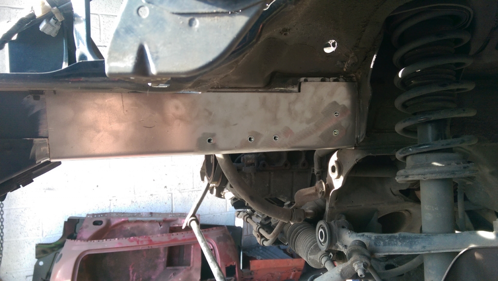

Vu que ce sujet revit un peu, je vais en profiter pour vous faire un petit retour sur les réparation que j'ai fait faire par DoctorMX5 à Southampton au mois d'avril.
Pour donner une idée, voici quelques photos de l'état des longerons, vu de l'extérieur, avant les réparations :
Et des photos prises par DoctorMX5 pendant la réparation :
Ces travaux et le changement de la courroie de distribution + pompe à eau ont été fait en moins d'une semaine. J'avais déposé la voiture le lundi matin pour la récupérer le jeudi après midi.
Le contact est bien passé avec Julian et Tony, ils connaissent bien les MX-5 et c'était plaisant d'en parler avec eux (en anglais, ils ne parlent pas français).
Concernant les travaux sur les longerons, le résultat final me semblait propre mais je n'ai pas un œil expert pour juger de la qualité des soudures ou des travaux de carrosserie en général, je vous laisse juger de ça sur les photos.

Le boulot à l'air bien fait.
J'espère juste que la protection anti-rouille qu'ils mettent est efficace pour ne pas y revenir avant... des lustres :aie:

Le boulot a l'air très bien je trouve. Pour le prix c'est intouchable et tu es tranquille pour un long moment.
