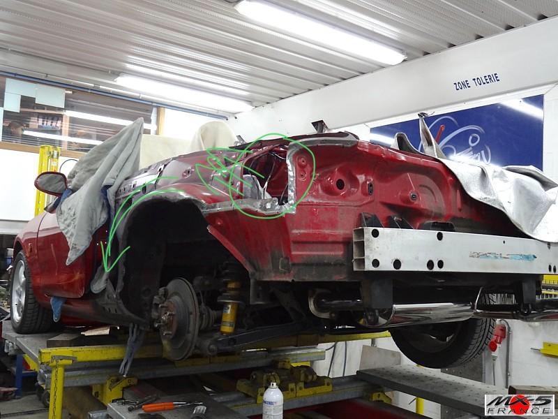

C’est étonnant que ça ne soit pas une technique connu du forum de passer par le coffre en prévention.
Petit croquis:

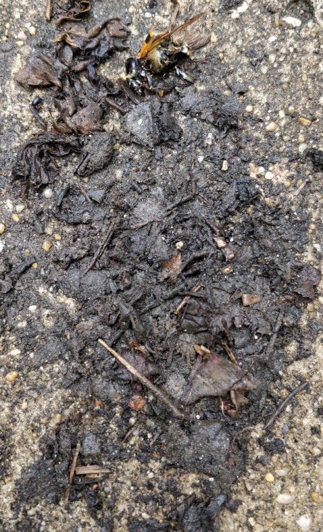

ce matin j'ai déboulonné les bas d'ailes avant. A gauche pas grand chose mais a droite pas mal de terre (et un bourdon)!
J'ai bien tout nettoyé et un coup de rustol!
Maintenant je sais qu'elle est bien propre et seine sous ça robe. :)

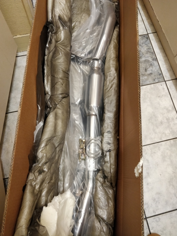

J'ai reçu mon intermédiaire il motorsport. Je vous ferais un petit retour sur le montage et la sonorité VS inter d'origine.

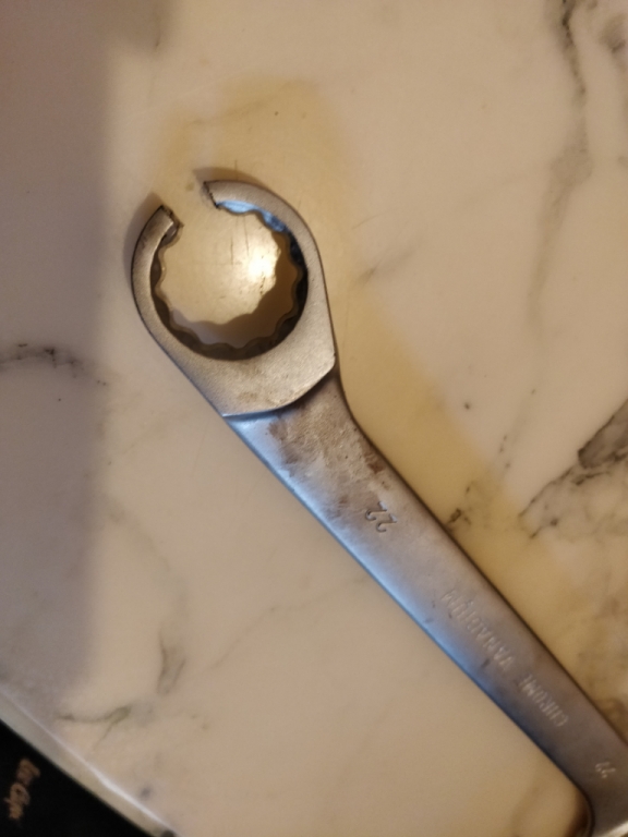

J'ai fabriqué ma propre clé spécial sonde lambda testé et approuvé pour éviter dans acheté une 30€.
J'ai comparé les poids des deux intermédiaires
Origine 6.2kg
Inox 4.8kg :oui:
Edit: montage fini assez facile. La ligne ne touche nul part donc parfait. Je l’ai juste fait tourner au ralenti je n’entends pas une différence flagrante. Demain si il fait meilleur j’irais l’essayer.

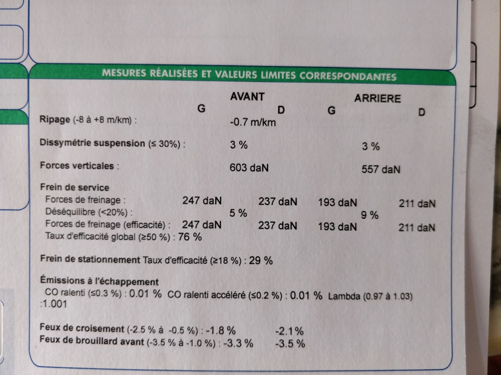

Aujourd'hui passage du contrôle technique ! Juste les pneus arrière qui commencent à fatiguer. Elle est comme neuve !

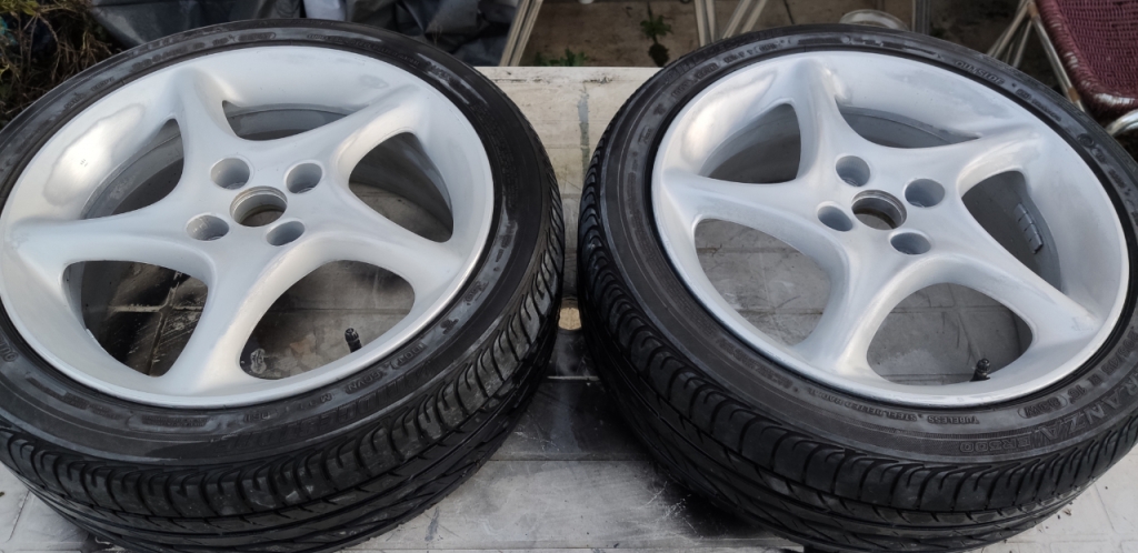

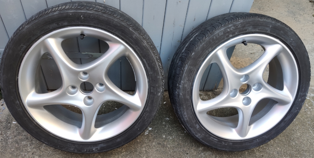

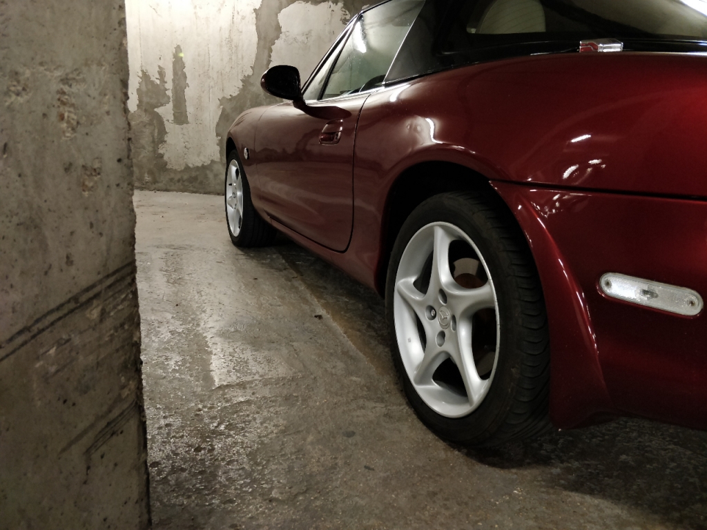

Pendant le confinement il faut s'occuper. Et j'ai la chance d'avoir un fournisseur pour les pros mécanique carosserie etc... Qui reste ouvert à côté de chez moi du coup j'ai décidé de refaire mes jantes car elles avaient beaucoup d'imperfections. Surtout les jantes arrière cloques impacts. Et elles avaient déjà été repeinte vite fait par l'ancien proprio.
Donc j'ai acheté papier à poncé, ruban masquage et bombe apprêt et peinture pour jantes.
Déjà ponçage à sec au 240 pour toutes les grosse imperfections.
Ensuite au 400 à l'eau.

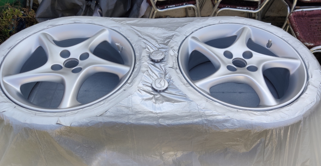

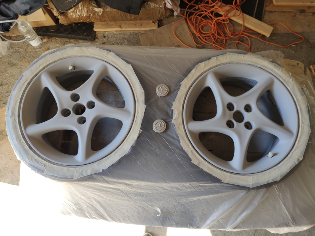

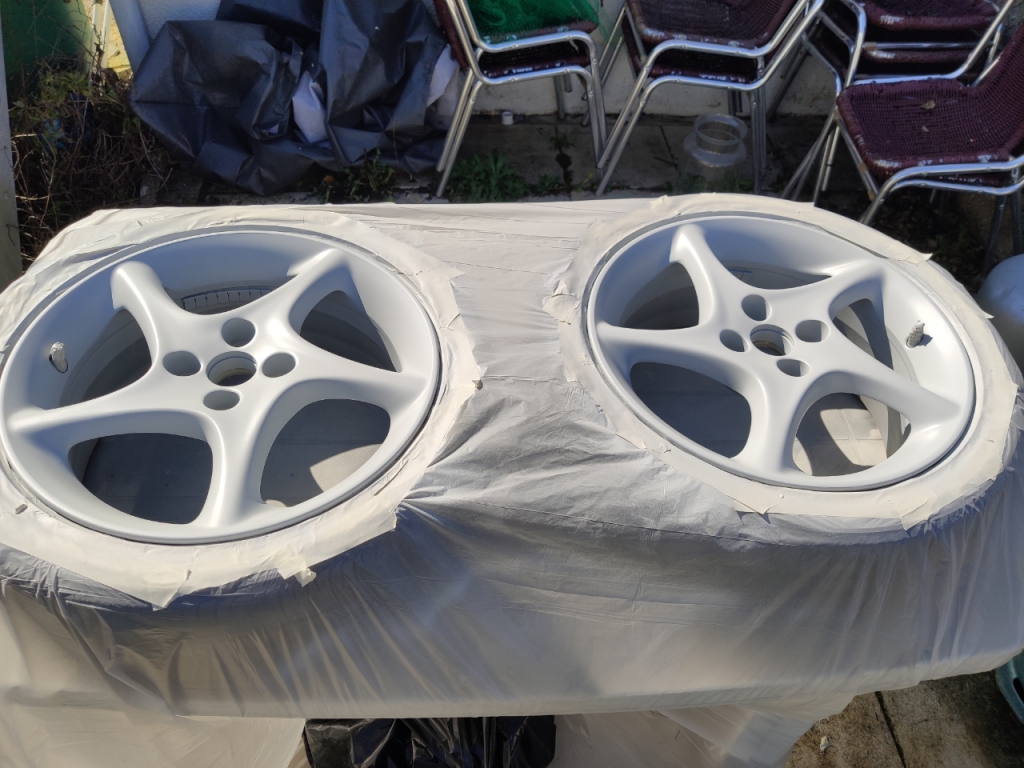

Après je cache tout pour apprêter les jantes.
Puis je passe l'appret
Ensuite ponçage au 800 à l'eau puis cacher à nouveau pour mètre en peinture.

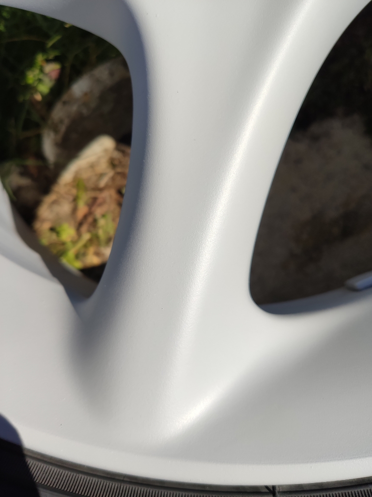

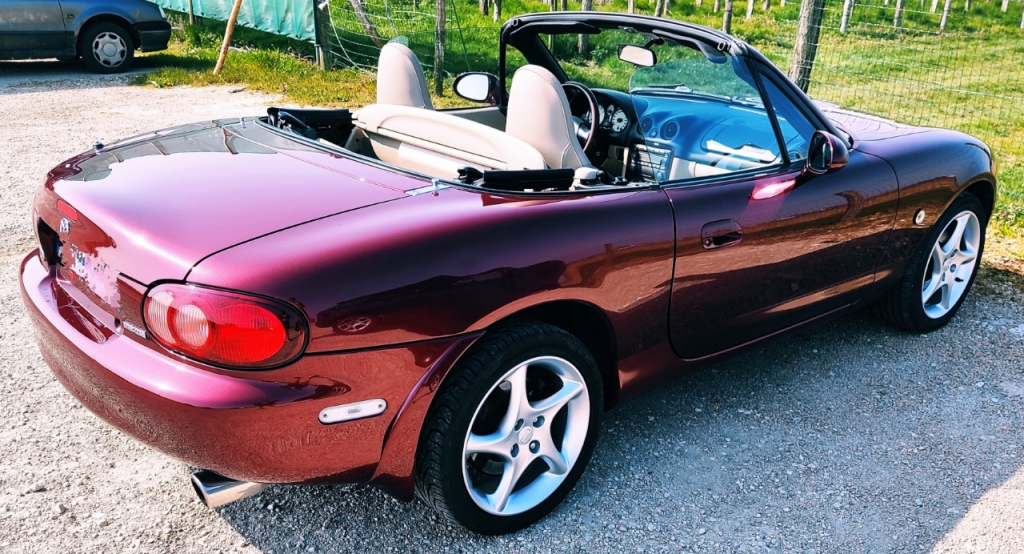

Et le résultat final.
Voilà je suis on va dire moyennement satisfait ça reste une peinture à la bombe, je n'aime pas trop la texture de la peinture. Mais bon c'est beaucoup plus propre qu'avant.
J'ai fait les jantes deux par d'eux.
NBFL 1.8 Red passion 2003

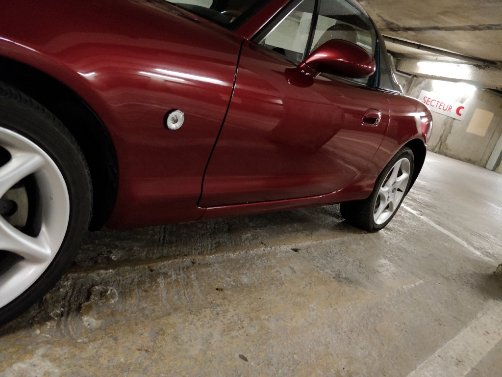

Et la deuxième paire fini :)
