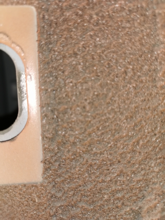

Bon, alors chez moi, c'est encore mieux: 50/50! :aie:
Pas de bouchon du côté gauche alors qu'il semble présent du côté droit d'après les photos faites à l'arrache hier soir (j'ai un doute: possible qu'il n'y soit pas non plus)
Je sens que le CC va m'entendre lors de la 1ère révision! :x
Côté gauche:
Côté droit:
Avant: NC 1,8 copper red 2006

Je crois que tu n'as aucun bouchon :non:
Par contre ta première photo est intéressante, on voit que ce trou n'a pas l'air d'être grand, on dirait qu'il y a des cloisons assez proches du trou, ce qui évite l'accumulation de saleté.
