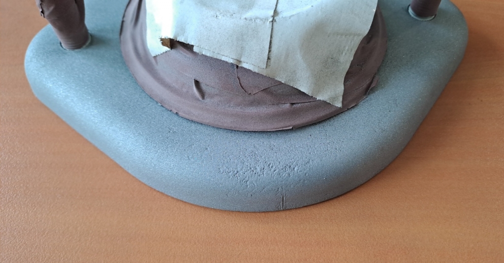

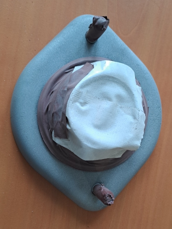

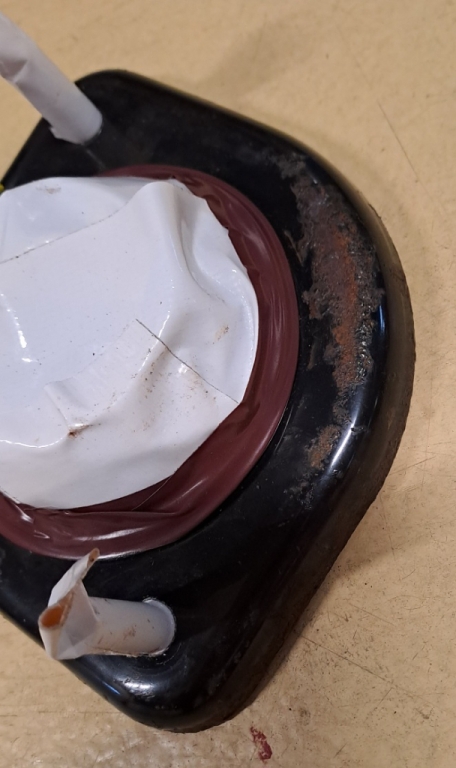

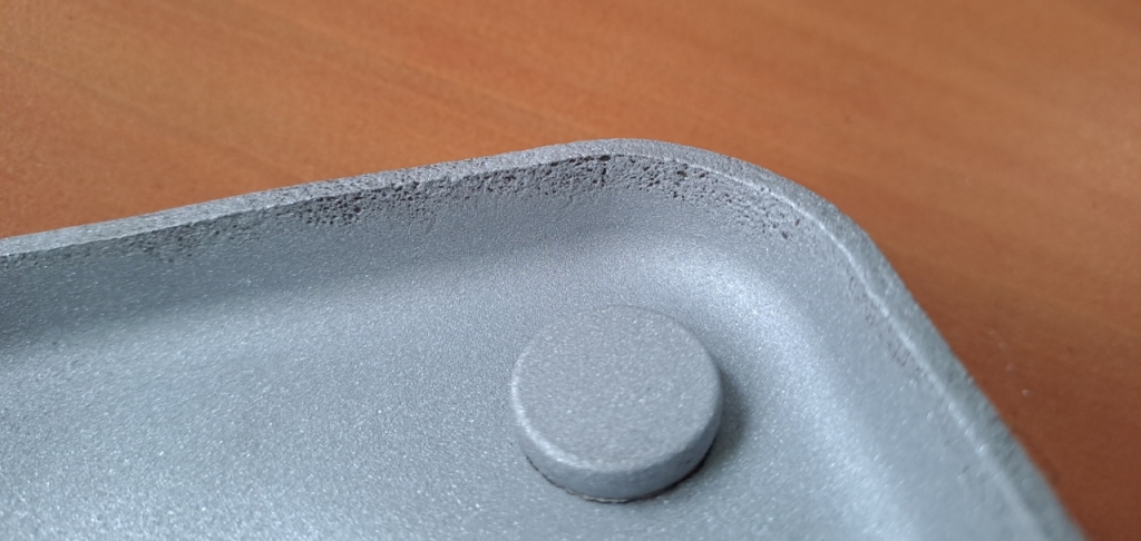

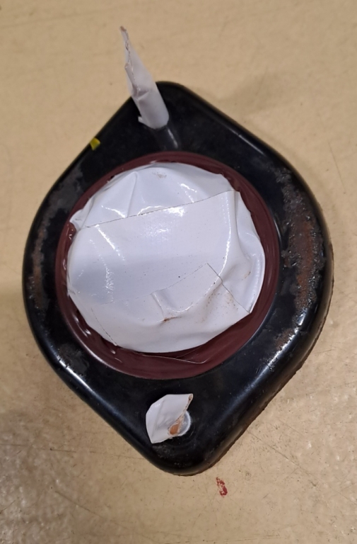

Voici des coupelles d'amortisseurs de ND. Les 4 sont dans cet état.
Je viens de les sabler, même après sablage on voit que c'est de la tôle de merde bien poreuse.
Je prévois un traitement antirouille dessus puis une peinture à base de glycero qui est pas mal pour la rouille.
Je précise que ces pièces ne viennent pas de ma ND mais d'une ND qui à seulement 5 ans et toujours dormis au garage.
Clairement, tu ne vois pas ça sur des voitures Européennes.
Sur ma ND achetée neuve, les triangles étaient à peine peint, au niveau des angles de tôle il y avait des petits points de rouille dès le premier mois. J'ai traité mon châssis, mais je vois très bien que ce sont des châssis qu'il faut surveiller de près. Au Japon, la peinture doit être cher :aie:
