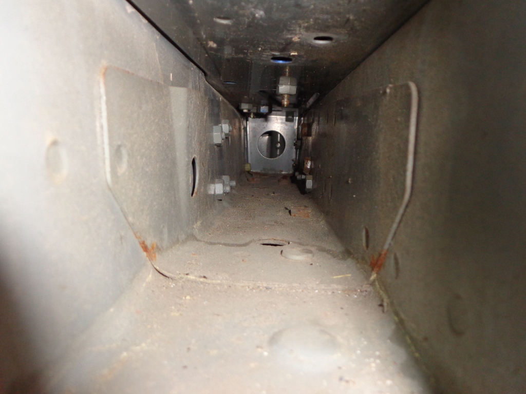

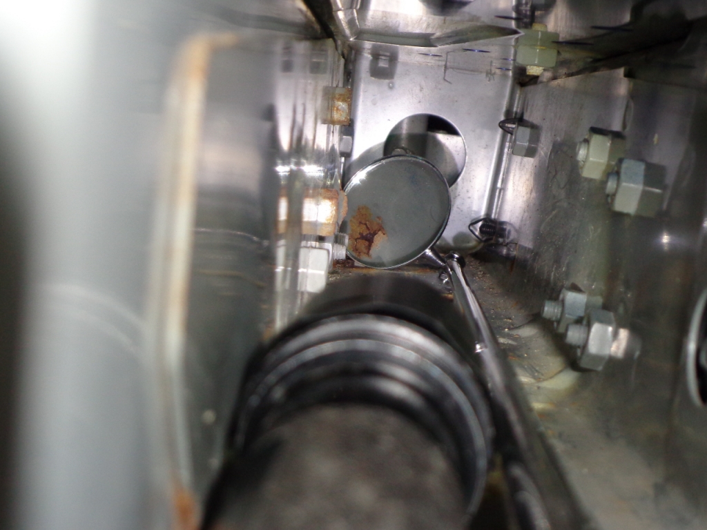

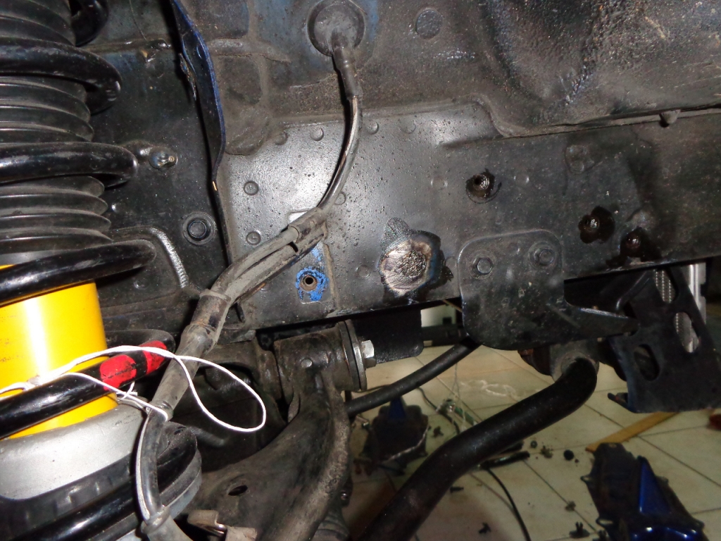

Je vais avoir besoin de vos conseils ...
Ma NB 10AE a eu ses bas de caisse et les trains roulants traités par le propriétaire précédent, mais je n'avais pas d'info sur ces foutus longerons avant
J'ai donc démonté la face avant, le pare-choc et les caches pour voir :
le gauche, en l'état :

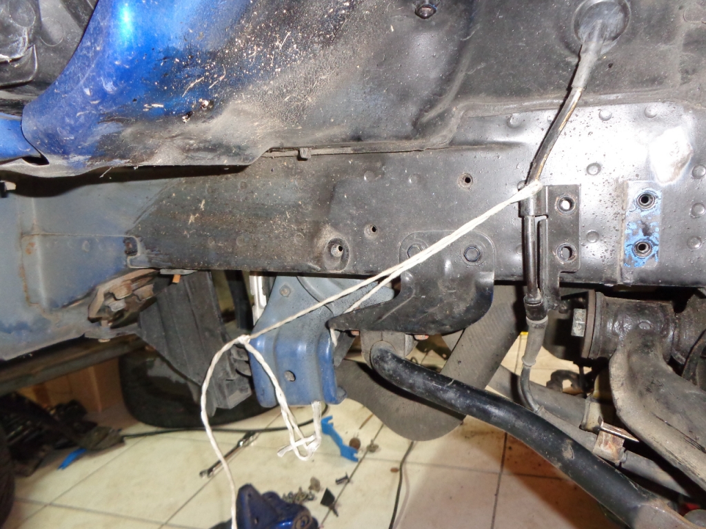

le même , nettoyé avec éponge essorée ficelée sur 1 latte en bois :
le droit en l'état :
le droit nettoyé comme le premier :
à première vue, çà ne paraissait pas catastrophique
le gauche est nettement mieux que le droit qui a sa face du bas assez gondolée ...

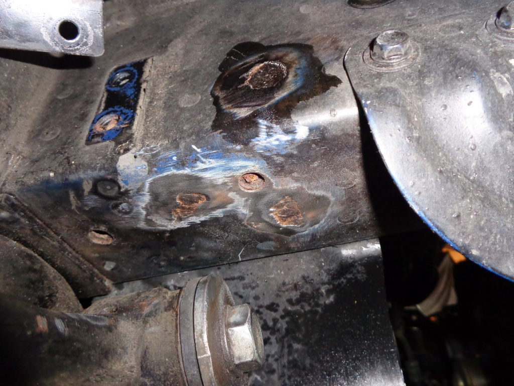

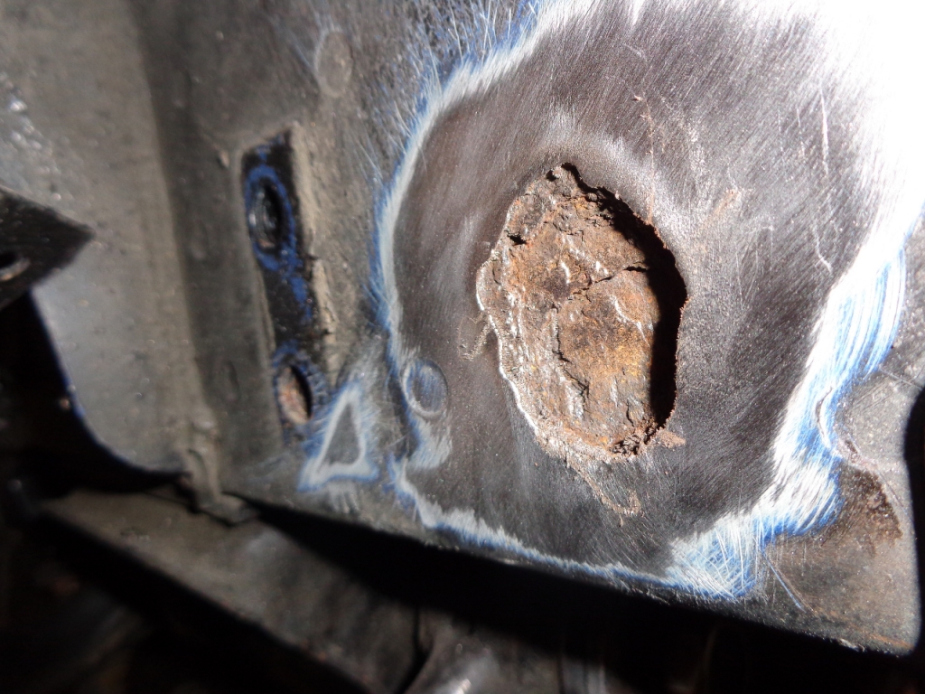

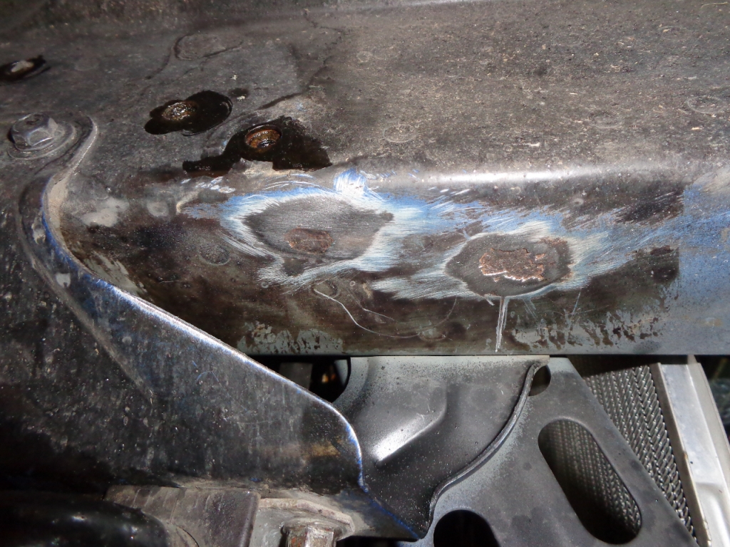

cette surface gondolée se retrouve partiellement à l'extérieur, j'ai donc attaqué ces " bosses" à la brosse métallique et voici ce que çà donne :
à gauche: un seul endroit sur le côté :
à droite, un sur le côté que j'ai traité avec du Frameto ( je n'avais que çà sous la main, mais je peux l'enlever )
deux taches sur le dessous, devant la barre anti-roulis :
et deux autres derrière cette barre :
Quand je frappe au marteau, rien ne se passe
N'empêche qu'on voit bien que c'est corrodé entre les couches et que l'aspect ondulé du bas du longeron droit est dû au gonflement provoqué
Pour l'intérieur , j'ai commandé du Dinitrol MI ( avant de voir la réponse de Stéphane sur son post... :sic: , toutes mes excuses pour avoir posté au mauvais endroit ) : je ne vois pas comment décaper ces gonflements; on ne rentre même pas la main dans ce longeron !
Pour l'extérieur, j'ai commandé du Restom PAC2030 ( vu dans un post de Stéphane ), après, je ne sais pas comment faire ...
Merci pour vos conseils
Message Publié : Mar 6 Août 2019, 16:24
Message(s) : 25660
Ce n'est pas catastrophique, et pris largement à temps.
Pour le Dinitrol ML, pas de souci, puis que Belles-Anciennes conseille de mettre du Dinitrol ML en curatif, puis du Dinitrol 1000 en préventif.
http://www.belles-anciennes.fr/traiter- ... rosion.htm
Utilisez la cire de traitement de corps creux ML de Dinitrol. Il ne s’agit pas d’une cire à corps creux classique puisque qu'elle est prévue pour traiter la rouille présente. Pulvérisez à l’aide d’un pistolet à corps creux, laissez séchez 24 à 48 heures puis passez la cire 1000 de Dinitrol (cire de protection longue durée contre la corrosion). Vous aurez alors fait la même chose que Ferose (traitement puis protection) mais en deux applications.
Pour l'extérieur, le Restom 2030 est un destructeur de rouille. Tu en mets dans un pot, tu le dilue à l'eau (oui, c'est bizarre pour un produit anticorrosion), et tu étale au pinceau. La rouille va réagir en devenant noire. Il faut laisser agir plusieurs heures, en ne laissant pas sécher (sinon, ça fait une poudre blanche), il faut donc en remettre régulièrement. Puis rincer à l'eau, et sécher.
Sinon, du Ferose, qui neutralise la rouille.

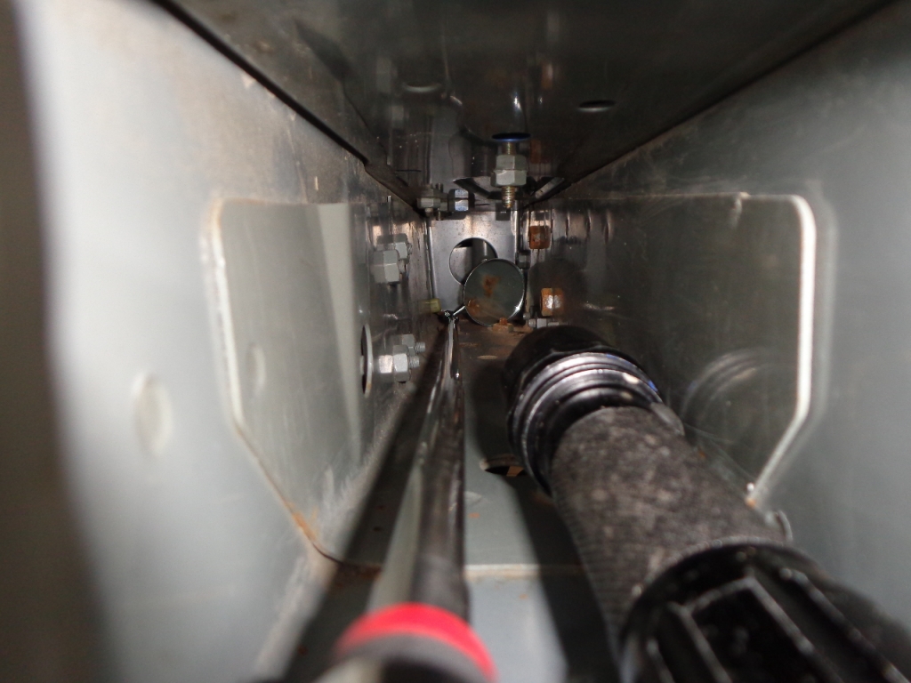

Par contre, je démonterais les caches plastiques qui sont dans le passage de roue, pour voir le longeron complet, et traiter les points éventuels. Avec les caches en place, on ne voit qu'une petite partie du longeron (même pas un tiers...)
Avec les caches en place (photo de mon longeron gauche)
Le longeron au complet
Puis pulvérisation de Dinitrol 4941.
Ca a commencé à rouiller, du coup ça gondole un peu à l'intérieur, mais en traitant intérieur (Dinitrol ML puis Dinitrol 1000) et extérieur (PAC2030 ou Ferrose puis Dinitrol 4941), tu seras je pense tranquille longtemps...

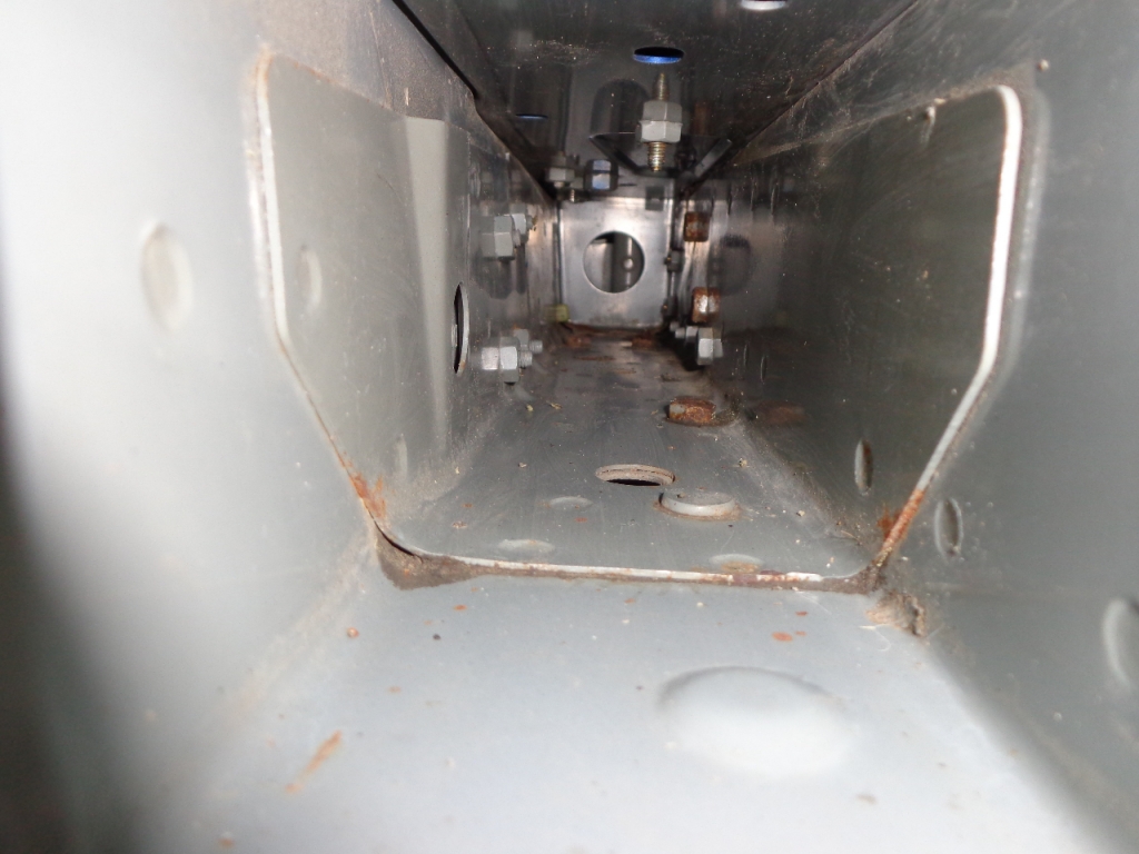

voici les photos des longerons complets sans les caches ( pas mis dans le message précédent en raison du volume ... ) ;)
le gauche :
et le droit :
et encore grand merci pour tes conseils :bien: :jap:

Franchement, ils sont en super bon état, je t'achète ta NB les yeux fermés en voyant ça. Même les trains roulants et la barre antiroulis sont propres.

j'ai agrandi le pourtour de la tache du longeron droit avec un tournevis aiguisé en " ciseau" ...
ensuite j'ai gratté avec le bout d'une lime, puis j'ai tapé au marteau comme si j'enfonçais un clou dans un bois dur pour aplanir la surface qui était un peu gonflée : du coup, c'était franchement moins beau ... :
et voici la vue côté intérieur :
ben oui, j'ai déplacé la matière de l'extérieur vers l'intérieur :sic:

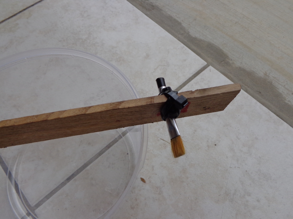

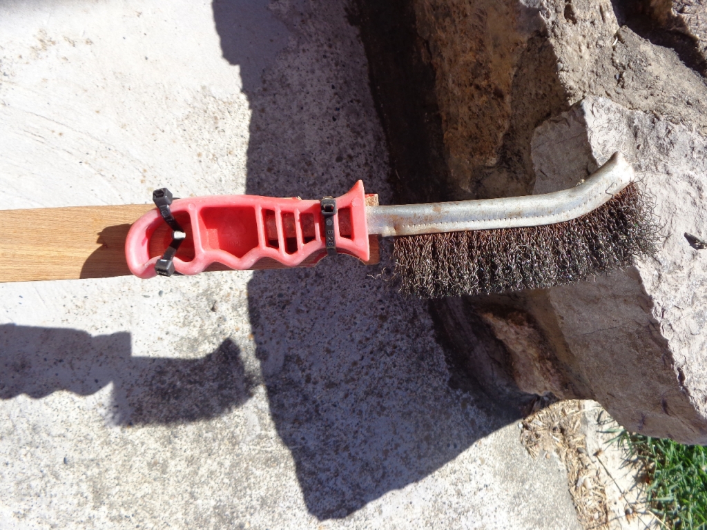

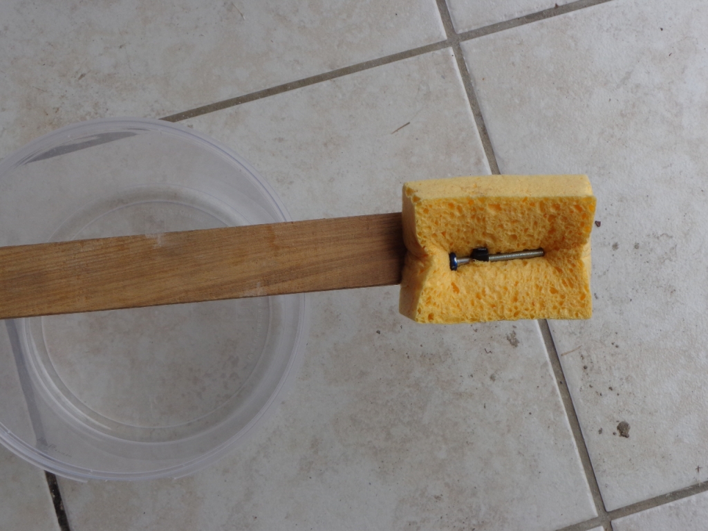

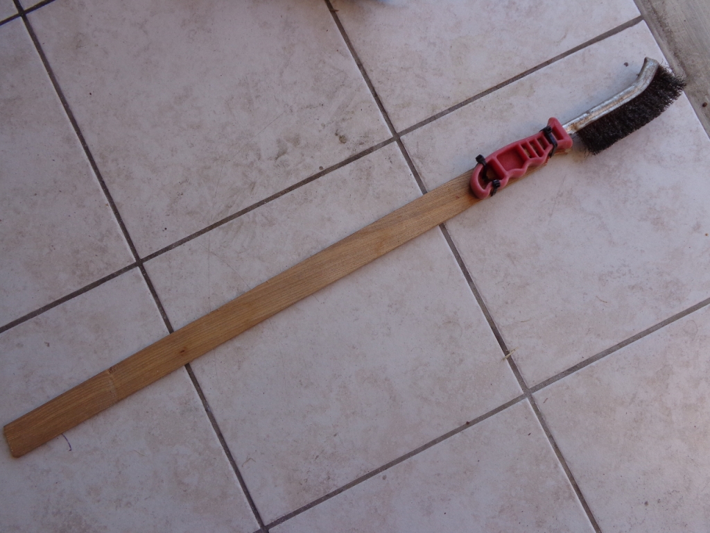

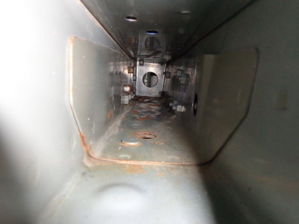

j'ai établi ma marche à suivre :
- gratter l'extérieur à la brosse métallique sur perceuse et l'intérieur avec une brosse métallique fixée sur une latte de bois
- aspirer l'intérieur
- dégraisser avec de l'acétone
- ré-aspirer l'intérieur ( une éponge laisse toujours des débris ... )
- traiter les 2 faces au Ferose ( reçu avant hier, mais température trop élevée hier 35 ° ... )
- laisser sécher, et mettre au moins 3 à 4 couches au total
- ensuite Dinitrol ML dans le longeron, puis du 1000
- combler les creux extérieurs avec de la soudure à froid
- ensuite Dinitrol 4941
ma brosse manuelle :
on peut forcer dessus, elle ne bouge pas :
montage similaire avec éponge pour dégraissage à l'acétone :
idem pour le pinceau :

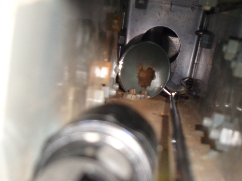

voici l'intérieur des longerons , avant traitement, et à l'endroit où j'ai aplani la surface extérieure :
à gauche :
à droite :

il faut voir comme le plus gros ( vers l'avant ) "boit" le Ferose : impressionnant !et çà, boit par l'espace entre les couches de tôle ( et si çà boit de la flotte aussi facilement, j'imagine aisément les dégâts que çà peut faire plus loin ! )
de toute façon, c'est la couche centrale qui semble la plus sujette à la corrosion, c'est elle qui provoque le gonflement qui déforme la surface extérieure dans un premier temps
et si on laisse faire, çà attaque ensuite les couches extérieures, puis çà devient seulement visible quand ces dernières couches sont percées ...
