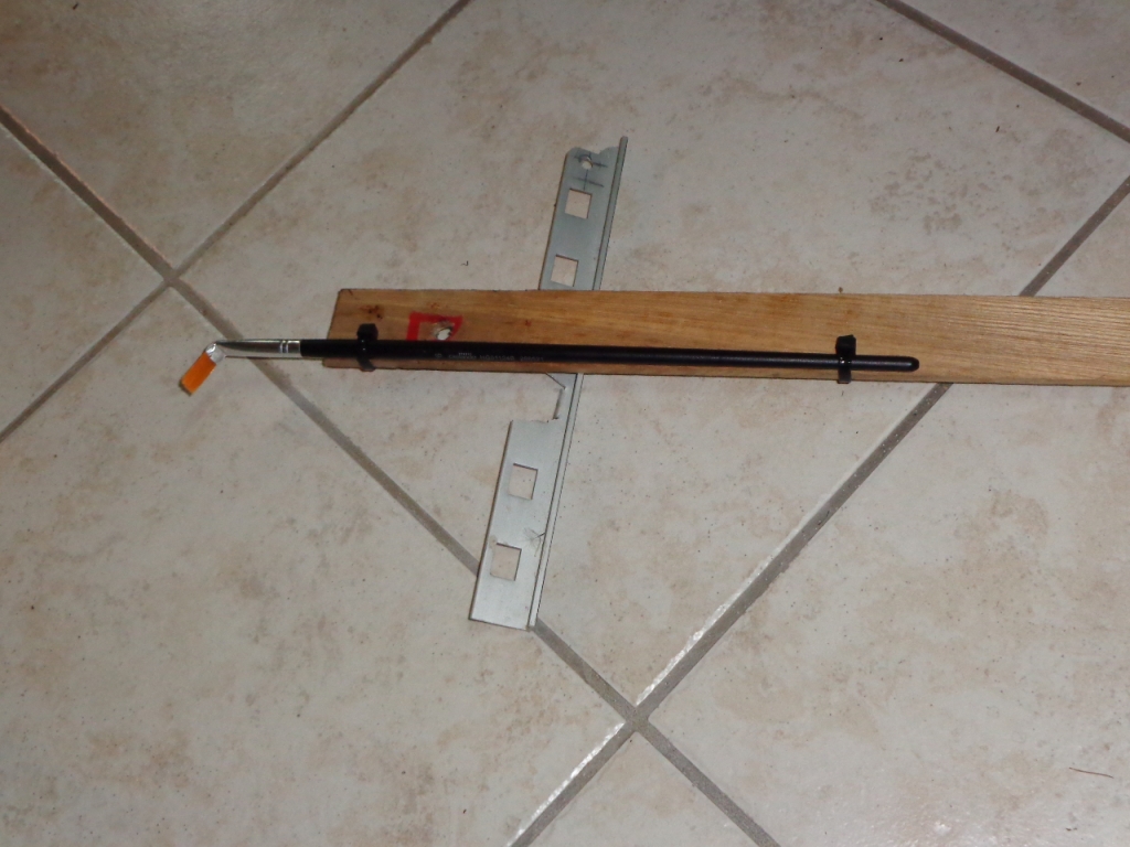

je viens de passer la deuxième couche de Ferose après avoir modifié mon support de pinceau ( j'ai vu hier que c'était pas super )
et en repassant sur ces fameux trous, çà continuait à boire le Ferose en continu, du coup, j'ai collé un scotch par dessous et j'ai gavé la cuvette ainsi formée :
faut que je me débrouille pour faire la même chose dans celui qui est derrière le support de la barre anti-roulis ( accès + difficile ... )
en tout cas, je ne regrette pas d'avoir acheté ces petits outils ( 5 ou 6 € chez Lidl ), c'est bien utile et pratique ! :)
ni non plus d'avoir sacrifié une paire de pinceaux à huile qui d'habitude servent plus artistiquement :ricane:
je laisse tremper et sécher,demain, je m'occupe de la " baignoire" pour l'autre trou ... :ricane:

Bravo l'artiste , je me disais que tes pinceaux ne venaient pas du rayon bricolage du coin :D
Ta technique de la cuvette est excellente , il serait intéressant de vérifier si le produit convertisseur de rouille remonte par capillarité sur les flancs verticaux du longeron . Si oui , ce serait une excellente nouvelle . Si tu as accès à la couche intermédiaire de tôle ça serait intéressant de le vérifier :jap:

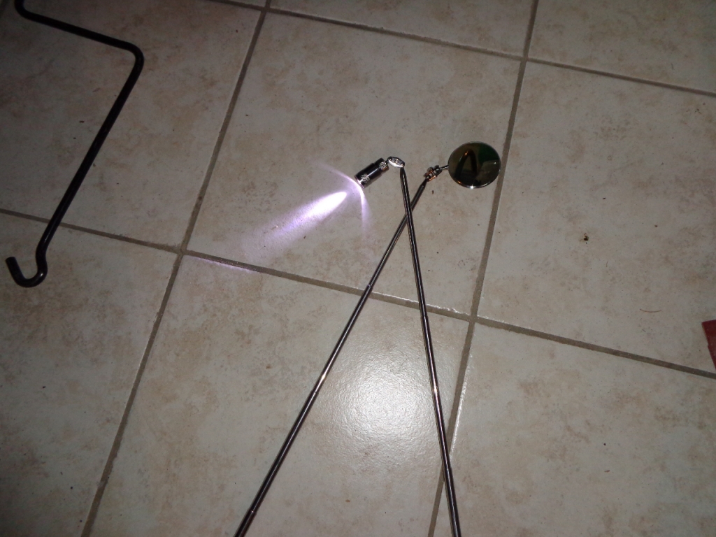

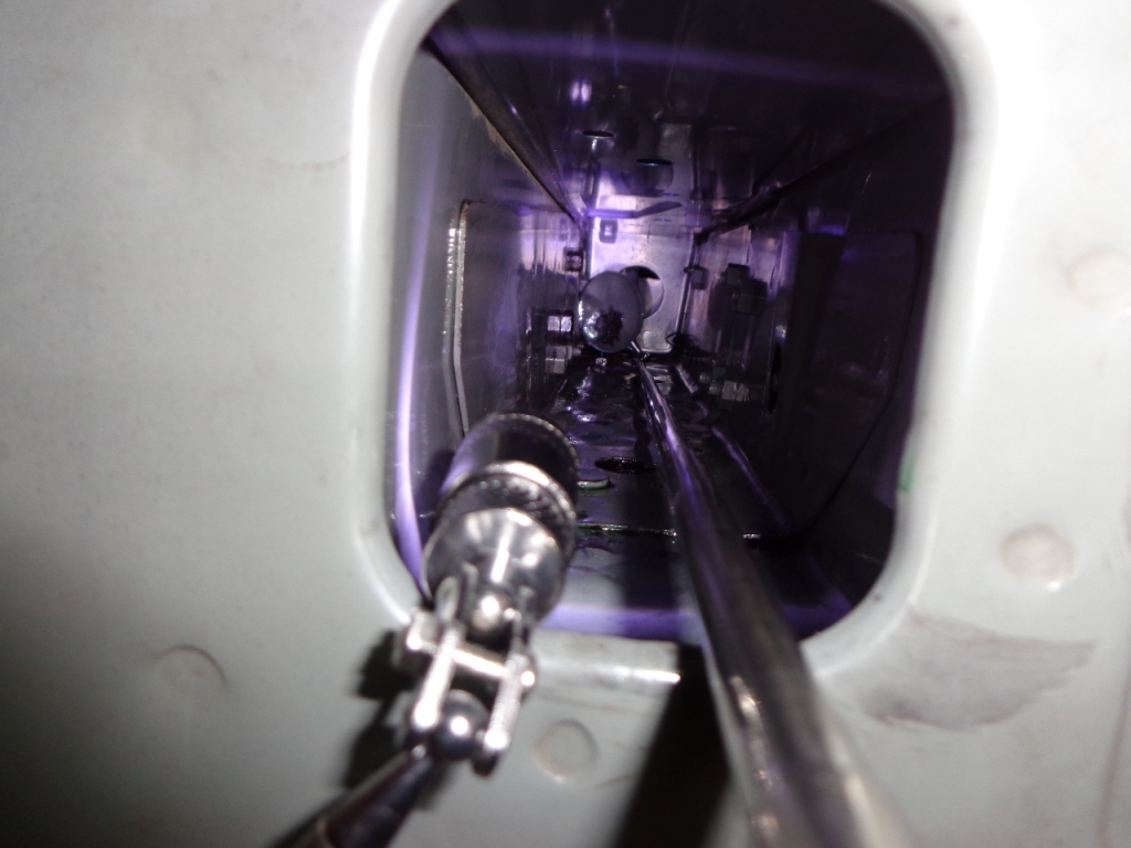

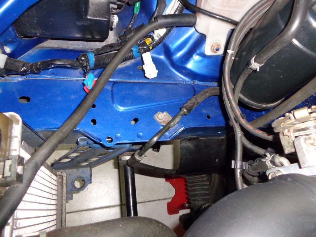

pour ceux qui voudraient se faire une idée avant un achat, l'idéal serait d'avoir une caméra d'inspection ( cinquantaine d'euros chez Lidl ):
- enlever la garniture de seuil de portière : accès facile en plusieurs endroits ; je l'ai fait et on voit bien partout
- si on ne peut démonter la face avant ni les caches plastiques pare-boue, il y a un accès par le trou de la face du bas qui est derrière le support de la barre anti-roulis
il y a accès par des trous sur la face du haut, mais le trou est de plus petit diamètre et une fois la tête entrée, c'est difficile de manipuler le flexible pour bien voir :sic:

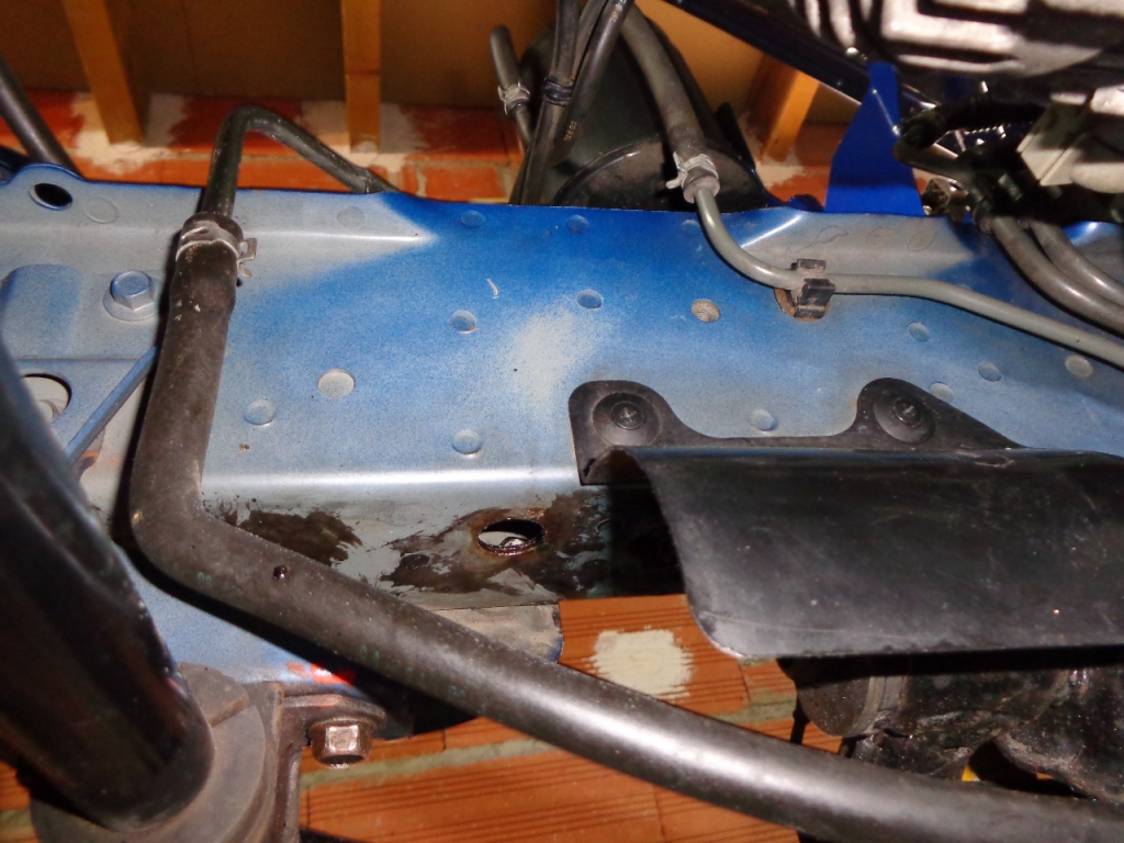

Je profite d'une pause " séchage" de la troisième couche pour poster quelques photos
le longeron droit vu du côté moteur :
le même vu d'en haut ( le brun aux jonctions des tôles n'est pas de la rouille, mais de la crasse ... )

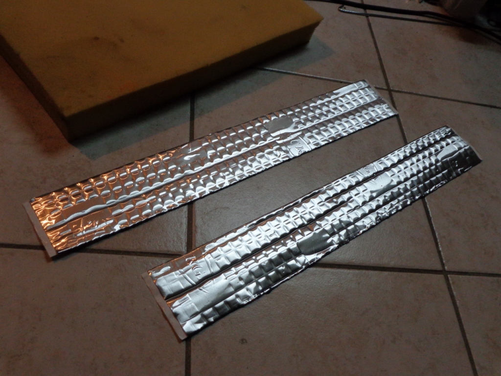

j'ai découpé 2 morceaux d'alu-butyl pour placer sous le longeron, je vais placer le gauche, il faut que je remette une couche à droite

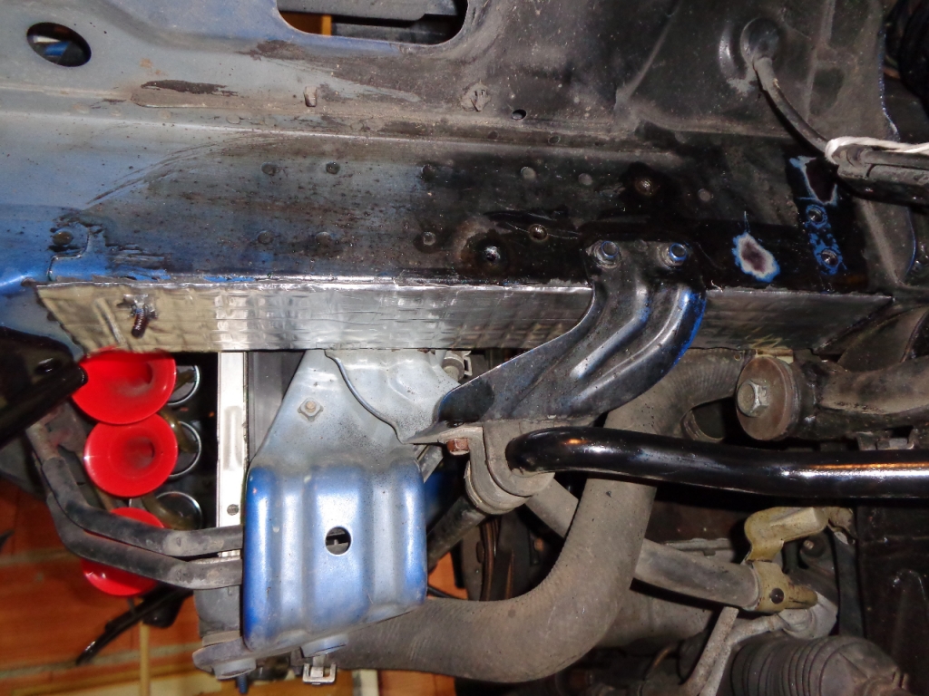

côté gauche placé :
intérieur longeron droit après 2 couches :
je viens de mettre la troisième couche, je continuerai demain
et quand l'autre longeron aura son alu-butyl, je noierai l'emplacement des trous avec du Ferose
je prépare une seringue équipée d'un morceau de passe-câble pour pouvoir y arriver ... :ricane:

C'est quoi le but de l'alu butyl ? Faire plaisir au contrôleur technique ? :red:

J'ai un doute sur l'usage de l'alu butyl , à moins que je n'ai pas tout compris .
Si par hasard de l'eau entre dans le longeron , elle est piègée dans le longeron et bonjour les dégats .
Empêcher l'eau d'entrer dans le longeron c'est très bien , mais l'empêcher de sortir , ça peut devenir vite catastrophique .

non, simplement de boucher les trous du bas pour éviter les rentrées d'eau , avec quelque chose de souple, épais et imperméable et qui puisse accepter du Dinitrol 4941

l'alu-butyl, ce n'est pas pour empêcher l'eau de sortir, mais bien d'y rentrer
je garde les trous sur la face supérieure ; à part une rentrée d'air humide par ceux-ci, çà aura vite fait de s'évaporer une fois le moteur en marche, et comme l'évaporation se fait naturellement par le haut ... cqfd

le seul point qui me chagrine un peu, c'est la perte d'entrées pour la caméra d'inspection...
mais je peux en créer sur le dessus

Quelle que soit la théorie de l'usage, un contrôleur pointilleux doit pouvoir évoquer un camouflage non recevable, comme blaxonner des conduites de freins rigides (ou les durites avia d'ailleurs) :tantpis:
Édit : 6.1.1.g.1 , mineure

J'avoue être aussi circonspect sur l'alu-truc... Ne serait-ce que pour l'aspect esthétique et l'interrogation pour le Contrôle Technique.
Pour l'instant, je me serais contenté de saturer l'intérieur de Ferrose ou Dinitrol ML, puis Dinitrol 1000 ou Dynax S50
Pour l'extérieur, même traitement ou presque: Ferrose, puis Dinitrol 4941.
