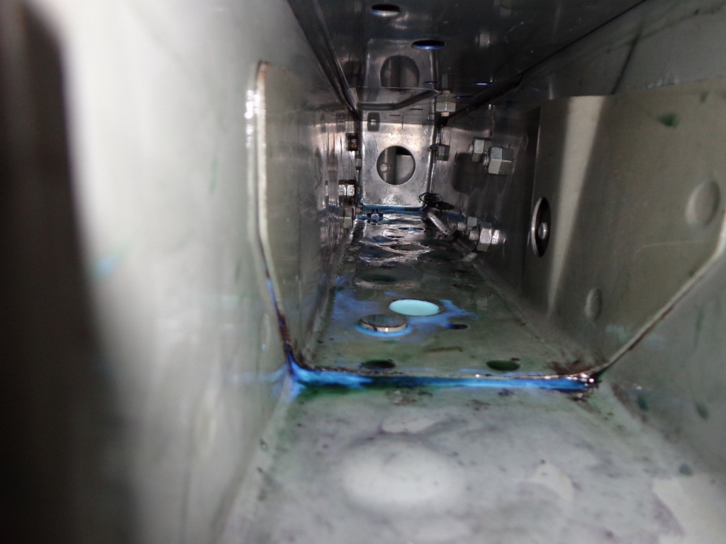

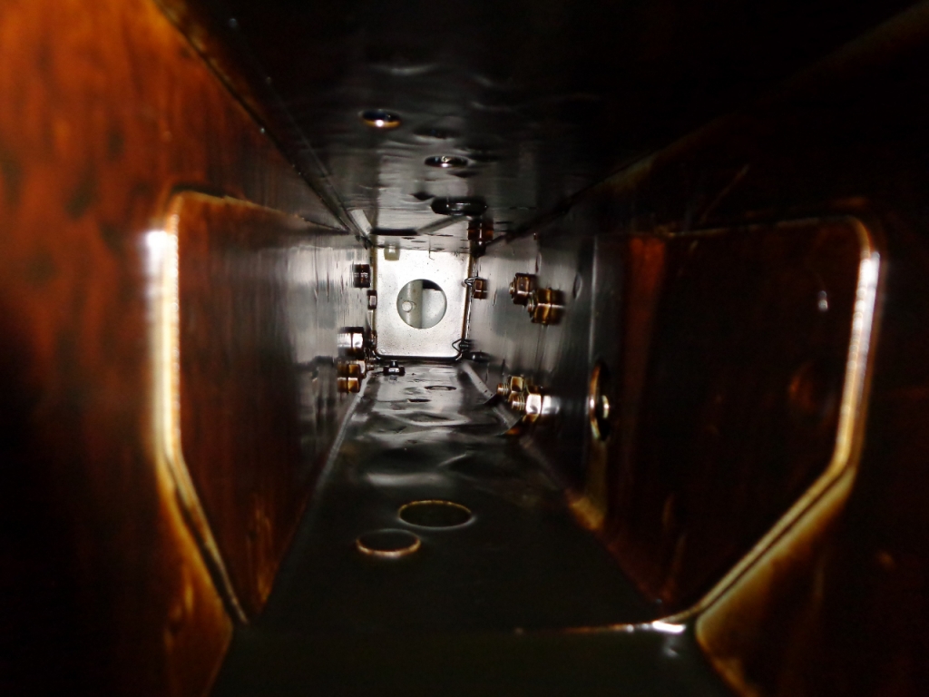

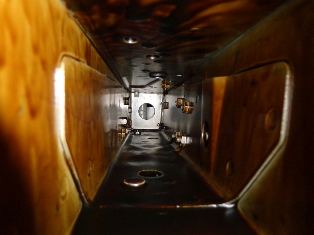

Bon, de retour de vacances, je me suis remis au boulot :D
J'ai d'abord remis la énième et ultime couche de Ferose, en noyant bien l'emplacement des trous du bas
le longeron gauche :

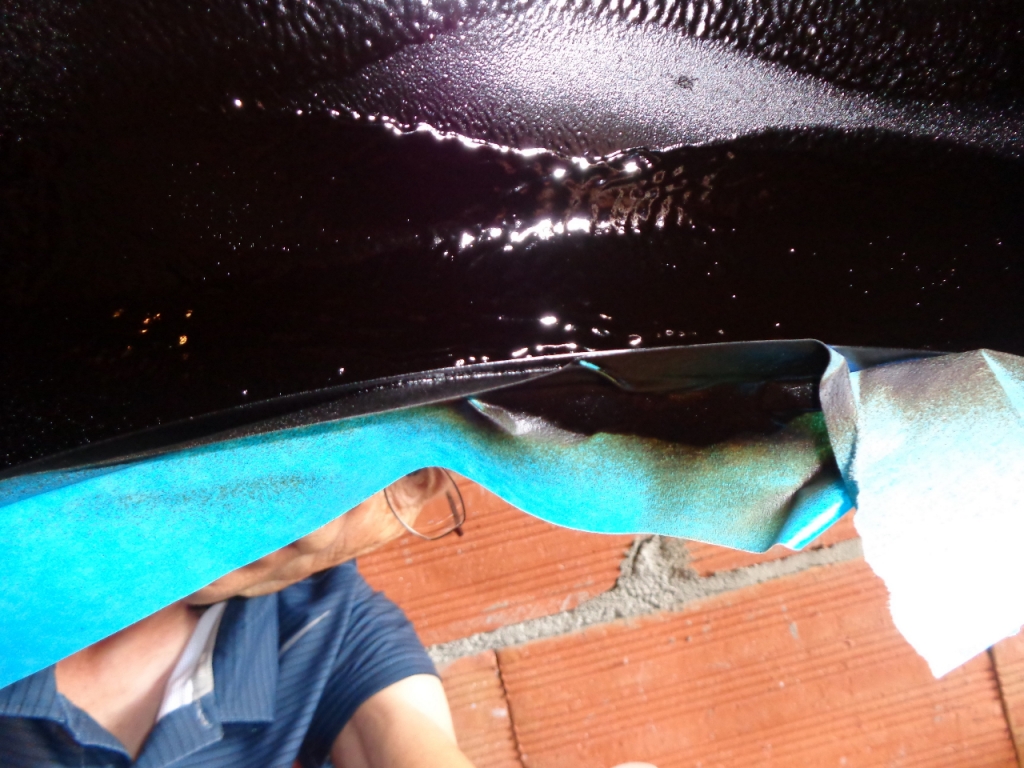

le droit , après pose de l'alu-butyl:
le même, vu du bas :
Là, j'attends le Dynax S50; j'ai fait une connerie en commandant le Dinitrol ML : j'ai commandé une bombe et une rallonge de 50 cm, mais je n'avais pas vu que c'était pour pistolet ... :sic:

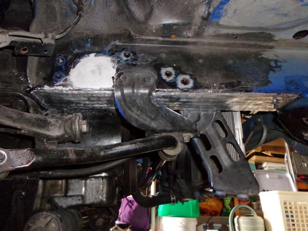

Comme tout lambine, j'ai traqué la rouille partout et avec les lunettes ! :ricane:
J'ai juste trouvé un léger frisottis dans la peinture autour des éclairages de plaque arrière : pas bien méchant
après grattage :
traité au Ferose (photo à venir )

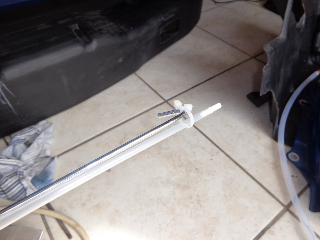

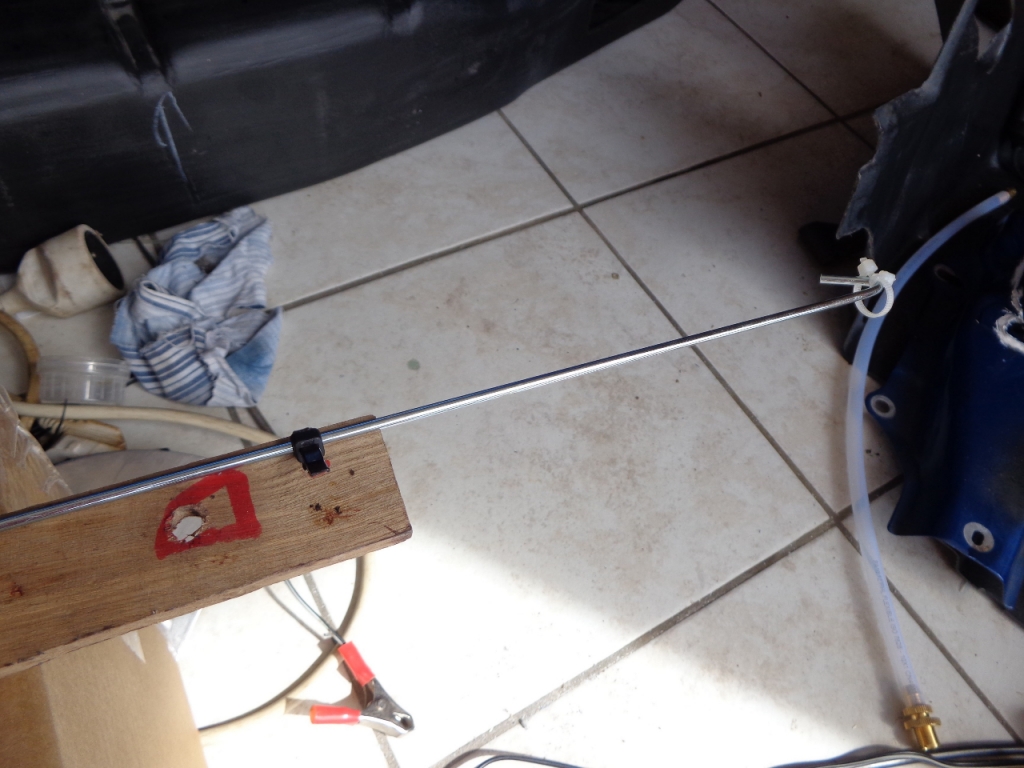

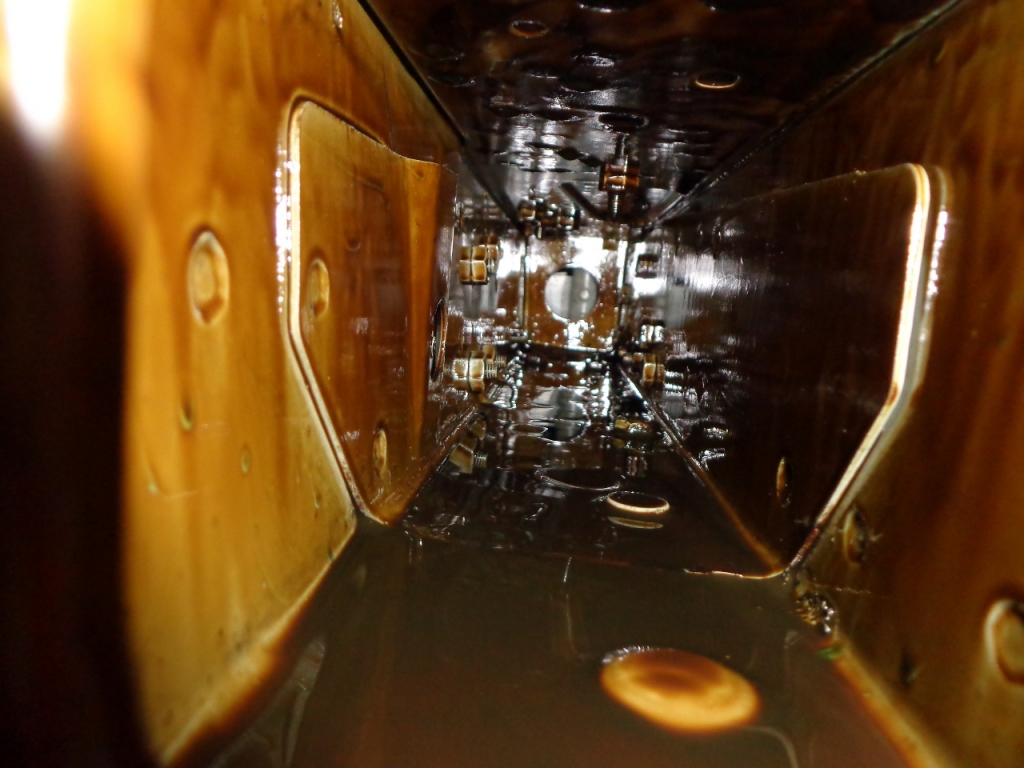

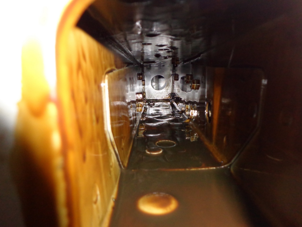

Aujourd'hui, passage de la première couche de Dynax :)
d'abord un petit outil de guidage en partant du bout de bois qui tenait le pinceau :
avec la buse de pulvérisation :
j'introduis la buse carrément dans le fond du grand trou de la paroi verticale du fond
pression sur l'aérosol : rien... à part un bruit de gaz ... :etonne:
après 2 essais, je retourne l'aérosol, et ... çà marche ! :D

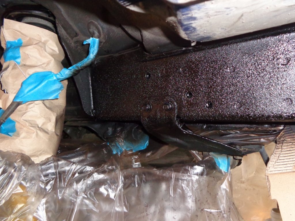

même procédé pour les 2 longerons
la gauche, juste après :
le droit :
là , je me recule et que vois-je par terre ? :etonne:
en fait, en commençant tout au fond, j'ai aspergé le compartiment suivant, qui lui aussi, a un trou vers le bas !
et même résultat de l'autre côté, bien entendu ...
autrement dit, faut traiter plus loin aussi ? :roll:
çà ne sèche pas très vite : je passerai une deuxième couche demain après-midi ( mais j'ai déjà bouffé +/- 1/2 bombe ... ) :sic:

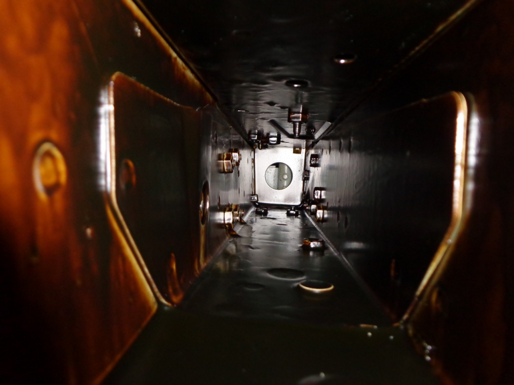

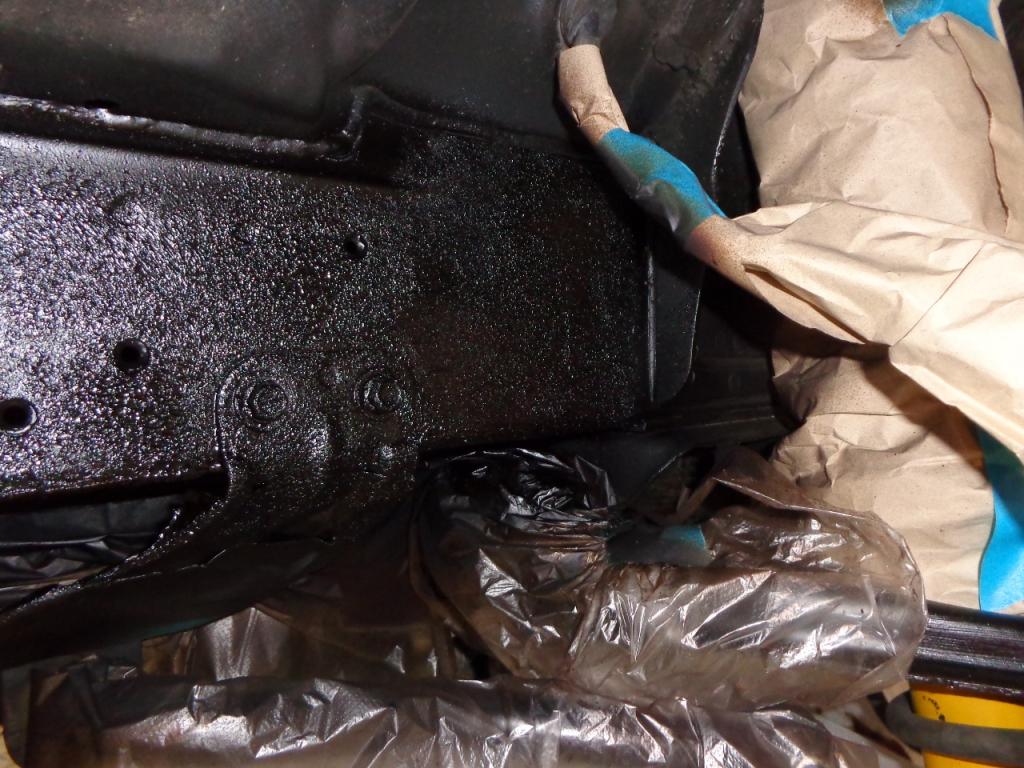

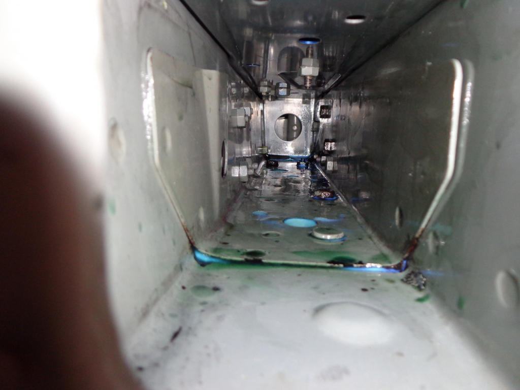

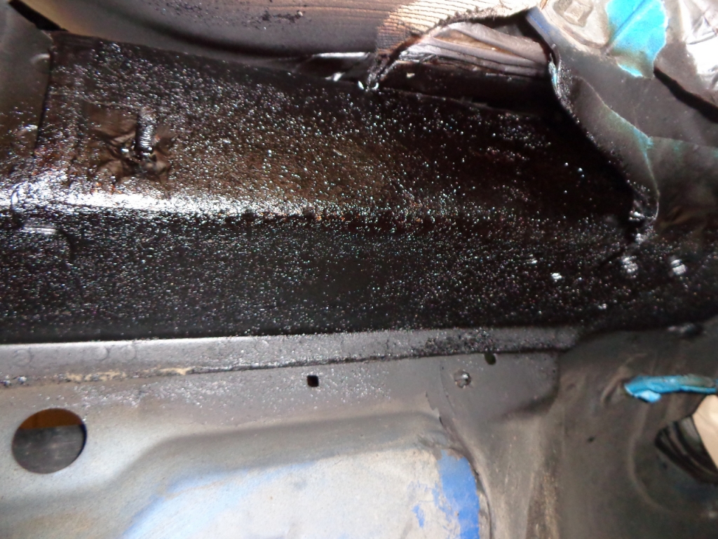

Bon, çà a quand même avancé ...
aspect de la première couche de Dynax après 24 heures de séchage ( bien plus mat )
ensuite, j'ai remis 2 couches ( me reste environ 20 à 25 % dans la bombe )
le gauche, fini :
le droit, fini :

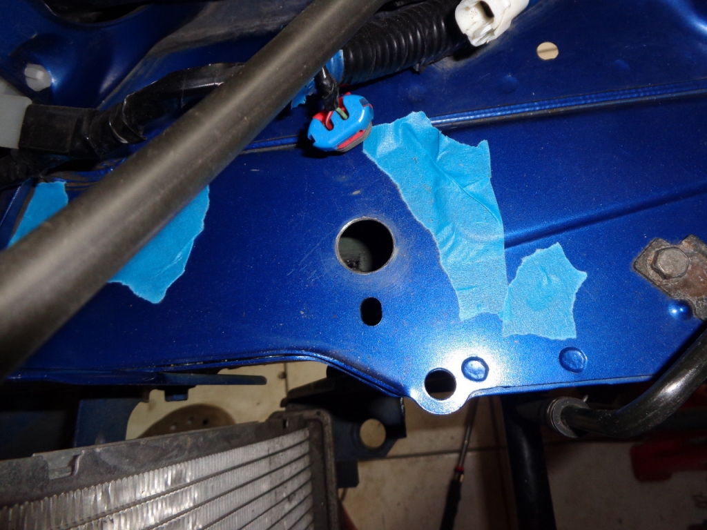

pour rester cohérent avec mon idée d'exclure toute rentrée d'eau , j'ai colmaté l'entrée des longerons :
j'ai tenu compte des remarques qui ont été faites au sujet de l'aspect de l'alu-butyl; j'ai passé du mastic noir dessus, surtout pour gommer l'aspect gaufré ...

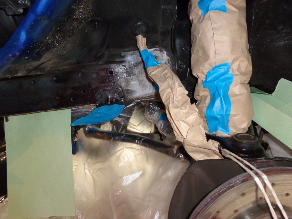

Passage au Dinitrol 4941
masquage avant traitement :
je pensais que çà donnerait un aspect un peu granuleux, mais non ... :ttt:
... et çà fait un ressortir les contours des réparations ... :(
du coup, j'ai passé un coup de mini-rouleau à peindre, et j'ai eu l'aspect granuleux souhaité ! :woo:
et une vue prise d'en dessous :

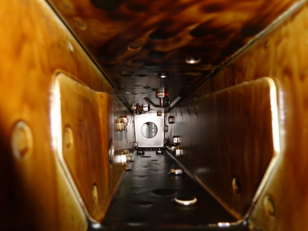

ah ! j'ai oublié de dire qu'avant de passer le Dynax, j'avais agrandi un trou existant dans le longeron droit pour pouvoir y introduire l'endoscope ; çà me permettra de suivre s'il y a évolution ou non ...
diamètre 20 mm et j'ai commandé le bouche-trou caoutchouc ici : https://www.comptoir-carrosserie.fr/
ils sont super serviables et j'avais déjà commandé ceci chez eux : https://www.comptoir-carrosserie.fr/hyd ... -4692.html pour améliorer l'isolation acoustique quand j'avais monté l'arceau : c'est efficace et ... léger ! :woo:
voici le trou agrandi :

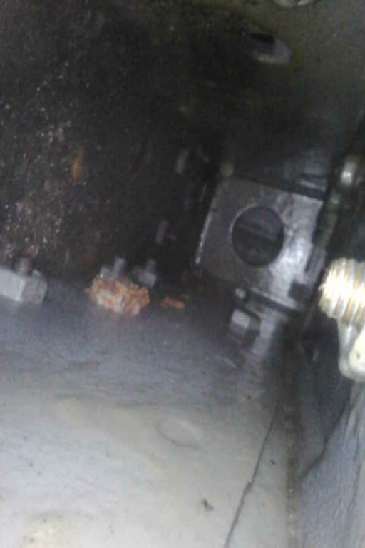

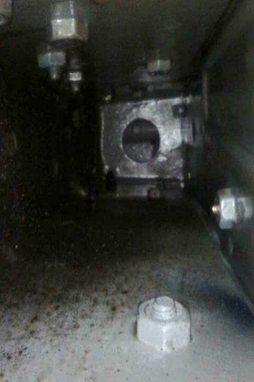

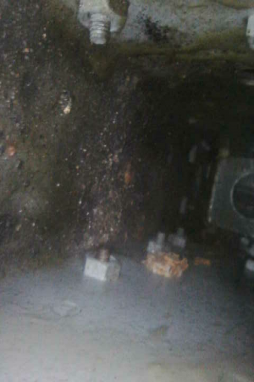

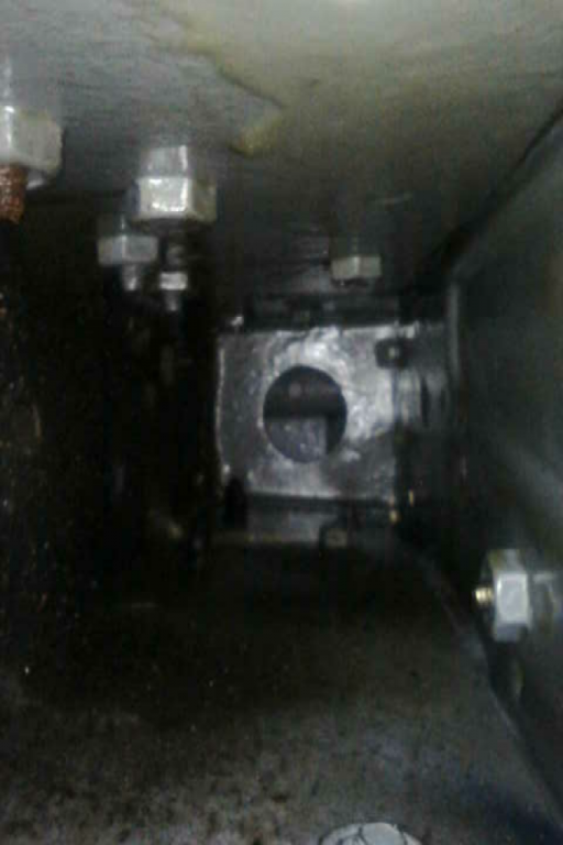

Je viens de prendre quelques photos à une caméra endoscopique à 5€ donc par rapport aux tiennes :oops: tant par la qualité des photos que celle des longerons...
Y'a pas à chier il faut que je démonte le PC.
oui, pour avoir l'esprit tranquille, mais à première vue, à part de l'oxydation sur des têtes d'écrous et le
pourtour du grand trou du fond, les parois semblent non boursoufflées, autrement dit, rien de bien méchant , mais çà serait bien de les traiter pour que tu sois sûr de la conserver longtemps ;)

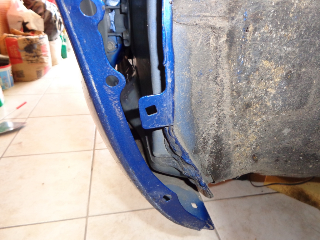

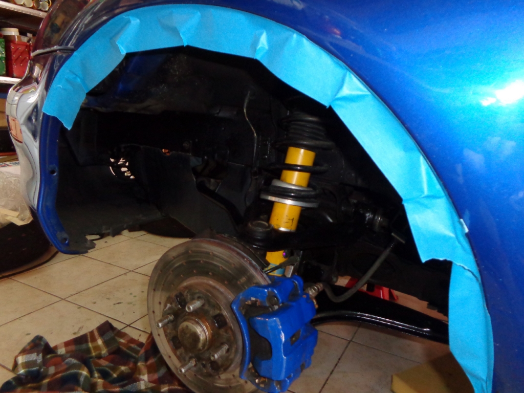

J'ai terminé le remontage hier
Avant de remettre les pare-boue, j'ai examiné l'intérieur des ailes avant :
les 2 sont nickels ! :D , idem pour le début des bas de caisse, mais j'ai passé un coup de 4941 dedans avant de reposer les pare-boues
il faut juste que je trouve les bons clips pour le retour du pare-boue qui revient à l'extérieur du début du bas de caisse... le trou est carré et les clips ronds ne rentrent pas ... :ttt:
