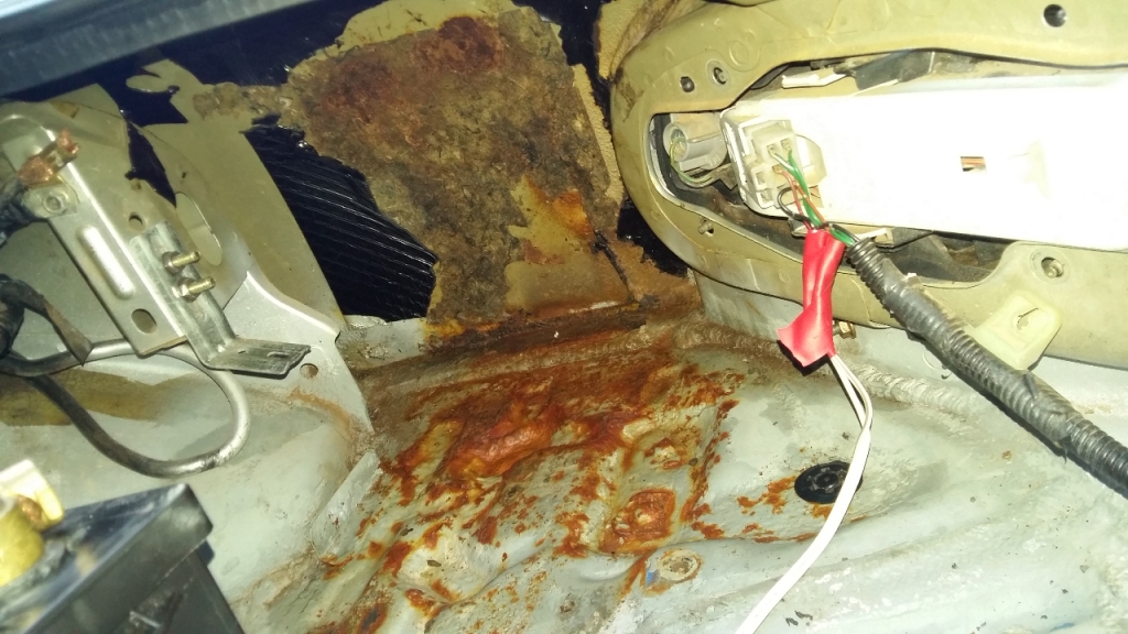

Bon bah c'est pas les bas de caisse mais je crois que j'ai gagné mon droit d'entrée ... :cry:

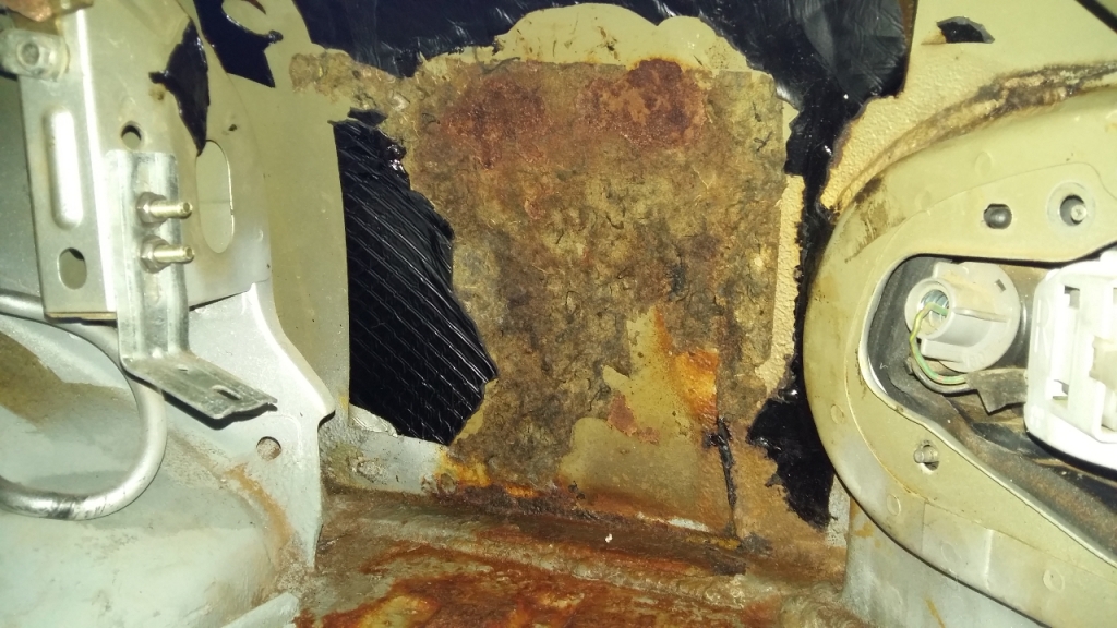

Le coffre, côté batterie, c'est rentré par le feux ...
Aile droite :
Aile gauche :

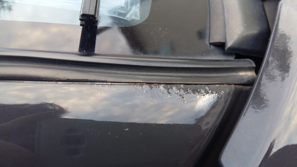

Et le montant de pare brise côté passager ...
3 ans à coucher dehors ça fait des dégâts en fait ... :aie: :(
Va falloir que je traite ça au moins pour stopper la propagation

Effectivement Toyo, ça sent la mort à terme... :sic:

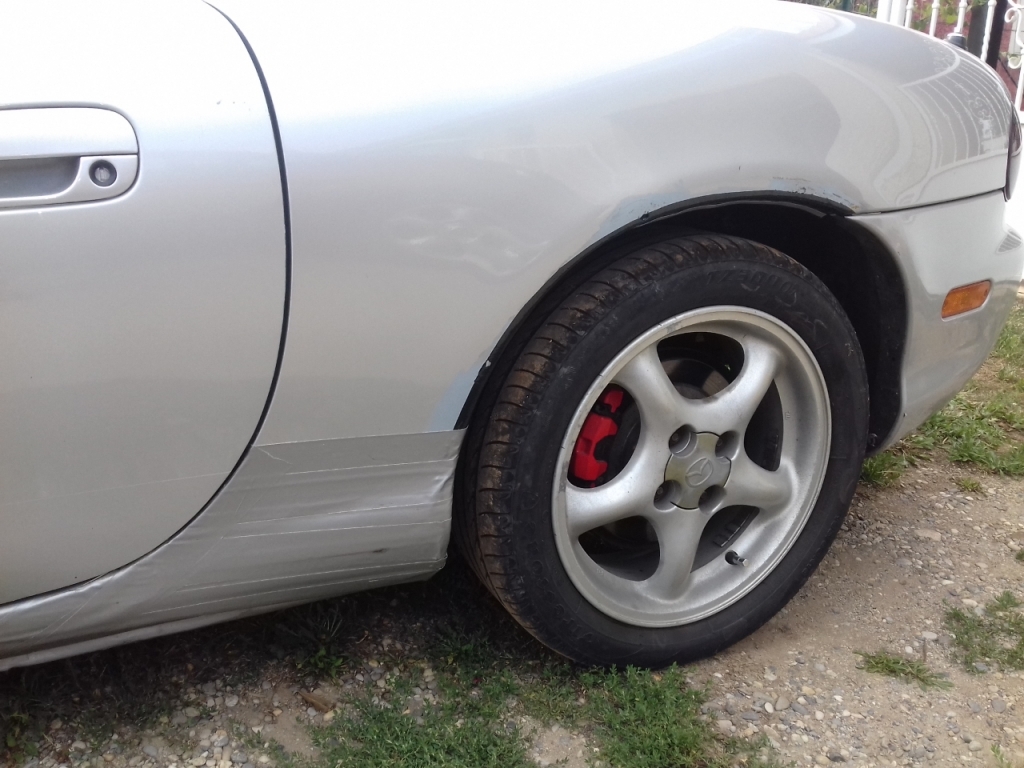

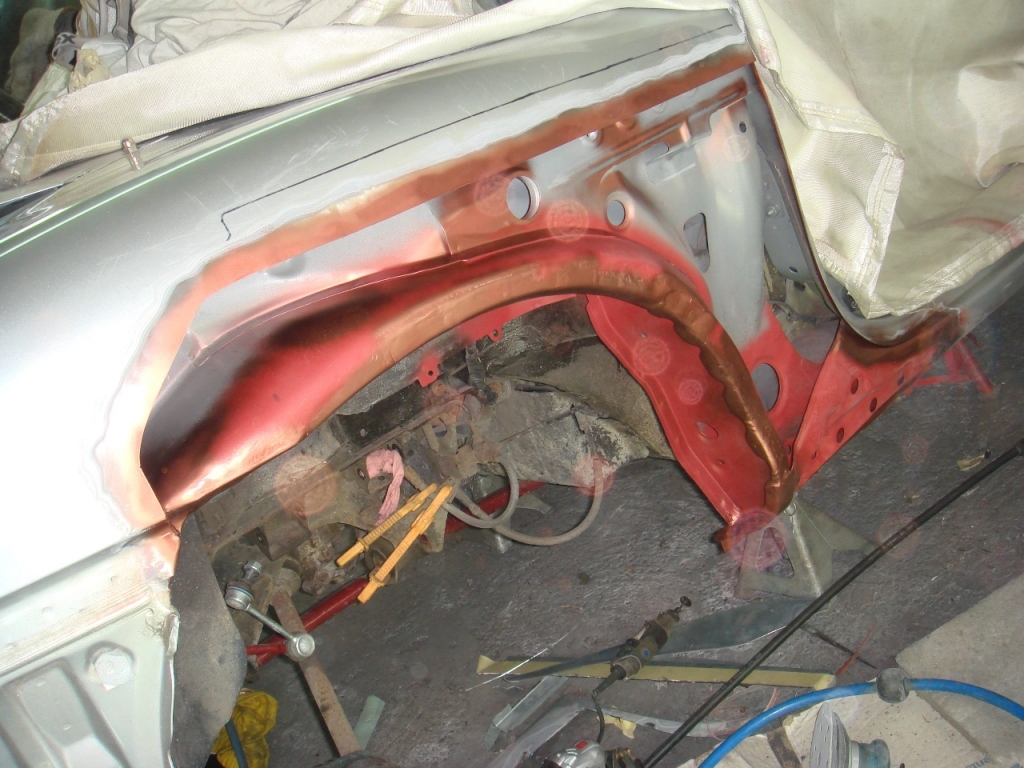

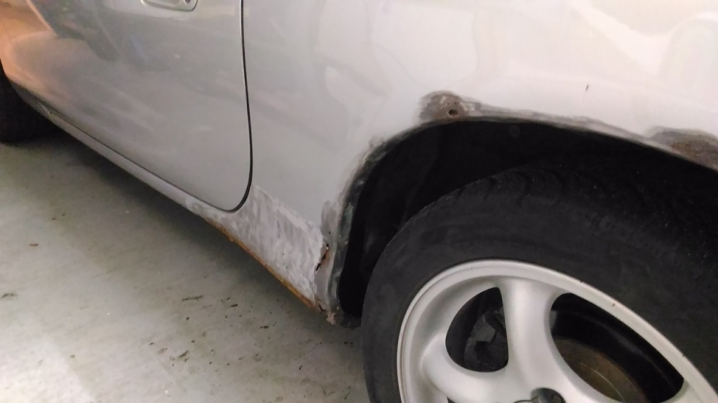

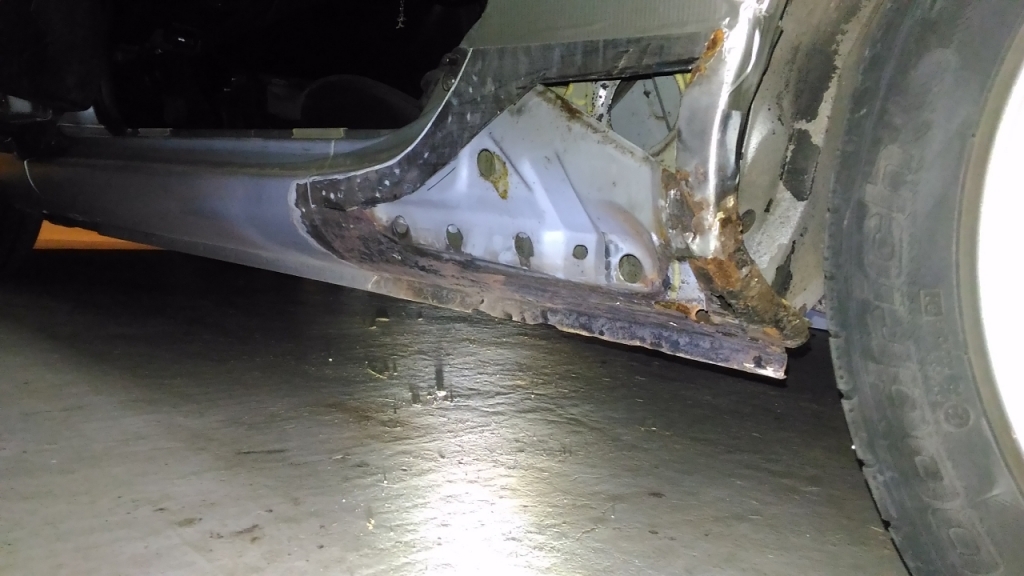

C'est avec une peine non dissimulée que je demande ma radiation de la CBCP :woo:
Quelques photos avant:
Oui, ça fait mal:
Très mal :x :x :x :x :x
Même décapé:
Du coup solution ultra technique mise en œuvre: le pansement scotch et le bisous magic :love2:

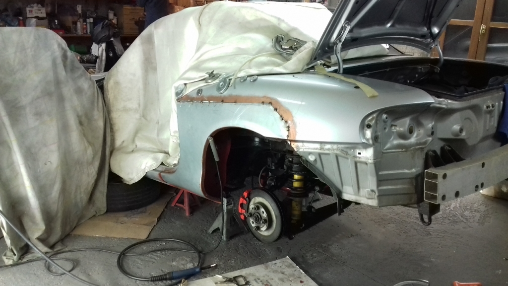

Le temps de mettre quelques $$ de coter

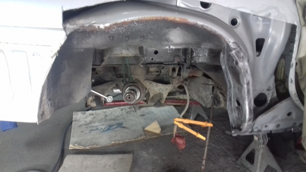

Puis passage au bloc opératoire pour chirurgie "profonde"
Côté gauche:
Découpe des parties malades

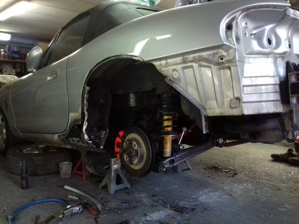

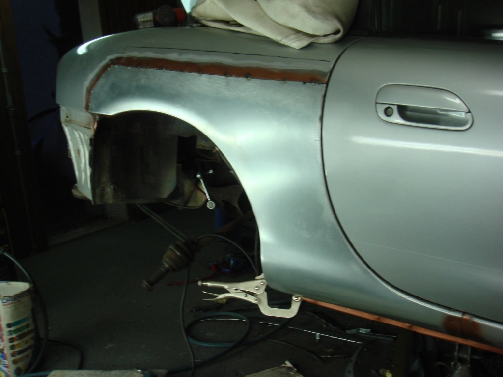

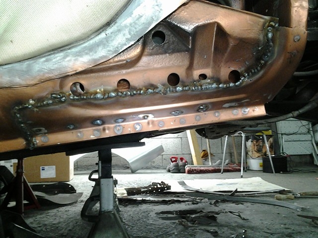

Reconstruction des tôles de passage de roue et découpe et repose de la tôle de bas de caisse
Puis pose de la 1/2 aile:
Puis même traitement pour le coté droit:

Cette confrérie est la seule ou on est content de voir partir des membres :)
Bien joué :bien:

Bravo à toi et à ED.
Il est d'où ED-07 ? De la Drôme comme toi ? Je me demande si je vais pas faire appel à lui le jour où la mienne devra y passer :)
 Sujet du message : Re: Création de la CBCP :)
Message Publié : Lun 19 Mars 2018, 12:34
Message(s) : 546
Localisation : drome (26)
ED 07 est d' Ardèche vers ANNONAY.
Par contre pas de bol pour vous, il ma clairement dis que plus jamais il ne changerais des 1/2 ailes.
La prochaine fois c'est élément complet ou rien.
Pour lui, c'est beaucoup moins de travail et de finition.
Par contre, vous pouvez y aller les yeux fermés, ED bosse comme un chef, il est vraiment consciencieux, ce qui est de plus en plus rare de nos jours.

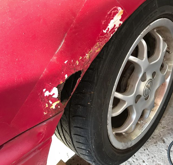

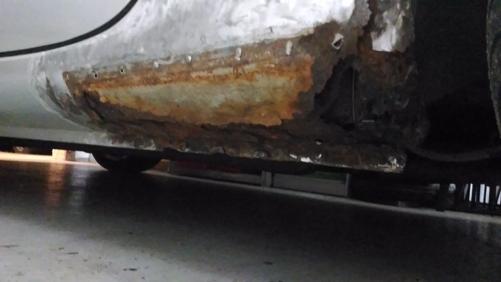

Je demande officiellement la permission d'adhérer à votre belle confrérie. :aie:

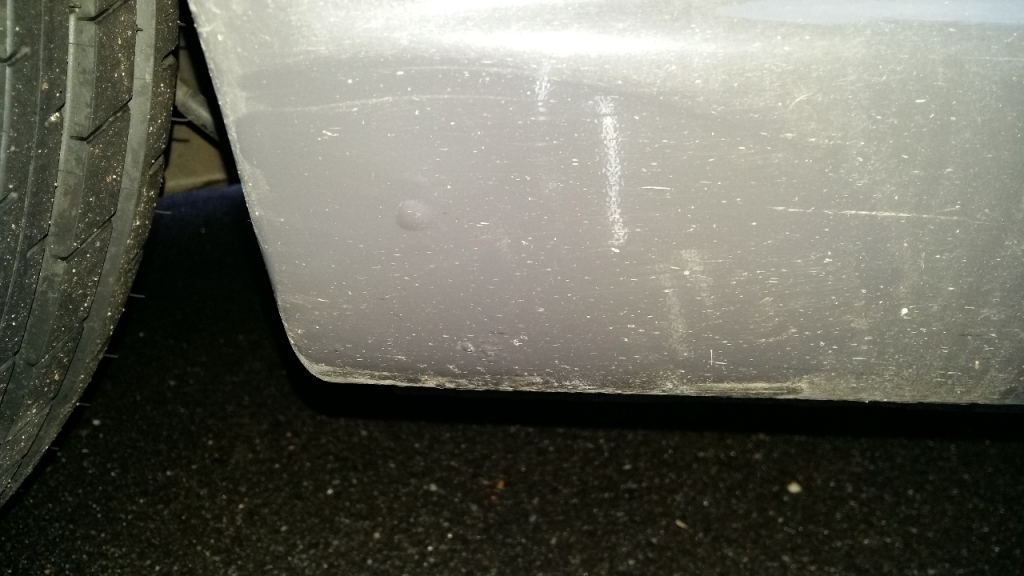

J'avais loupé celle là. On dirait qu'elle a déjà été (mal) réparée. Le blanc semble être une belle couche de mastic, non?
Donc si ça a commencé à rouiller, que le mec a tartiné du mastic pas dessus avant de repeindre, pas étonnant que ça se propage
Message Publié : Lun 16 Avr 2018, 12:31
Message(s) : 996
Localisation : Bas-Rhin
Stephane a écrit :
Exact :D
Une belle réparation de merde :ricane:
Découpage et ressoudage des ailes arrière prévu dès qu'elle roulera à nouveau (prob d'embrayage) :aie:
