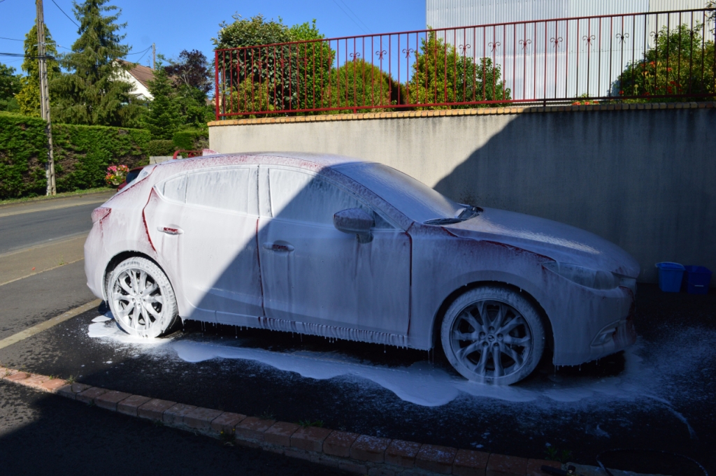

Ok, si monsieur veut de la mousse :ricane:
Alchimy D7 soft (vraiment soft) mais la 3 est traitée à l'Hydrosilex et ça marche pas mal.
C'était samedi matin ;)

Dusson15 a écrit :
Jaif, de la mousse ! :ricane:
Désolé pour le format, c'était pas prévu de le mettre en ligne :oops:
https://youtube.com/shorts/OWXuD2ed7Uc?feature=share
Gérer les nouveaux liens youtube ne s'intègrent plus. :x
J'avoue, je suis battu ! :o

Après pour avoir une mousse dense il y a plusieurs paramètres :
- Qualité de l'eau (enfin plutôt la quantité de minéraux dans ton eau qui diminue l'effet moussant. Avec une eau dure c'est dure d'avoir une belle mousse.
(J'ai une eau douce ici donc c'est cool)
- Qualité du canon à mousse et taille de sa buse
- Pression du nettoyeur haute pression (d'où la possibilité de changer de buse sur le canon pour être cohérent avec sa pression).
- Le shampoing en lui même, certains moussent plus que d'autres.
Attention, une mousse chantilly n'est pas forcément plus efficace qu'une mousse fluide, il y a des adeptes des 2.
Une mousse liquide permet de faire descendre les saletés rapidement.
Une mousse plus dense permet de bien ramolir les saletés et elles descendront lors du rinçage si elles ne descendent pas toute seules avec la mousse.
Par exemple le prélavage Alchimy7 M7 qui est un prélavage hard très très efficace est très fluide. :jap:
