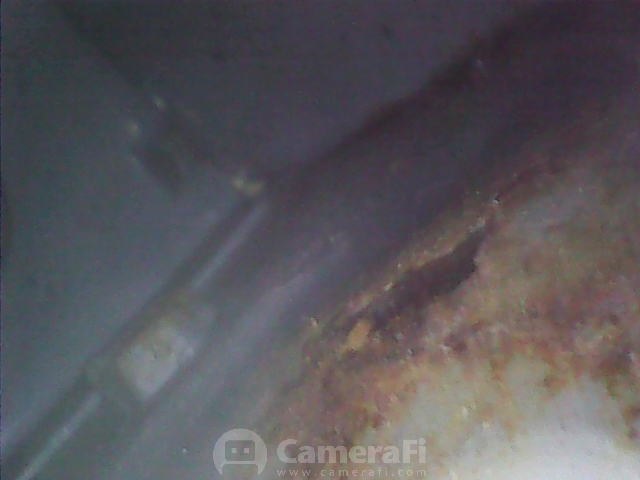

La photo "pendant" fait vraiment peur

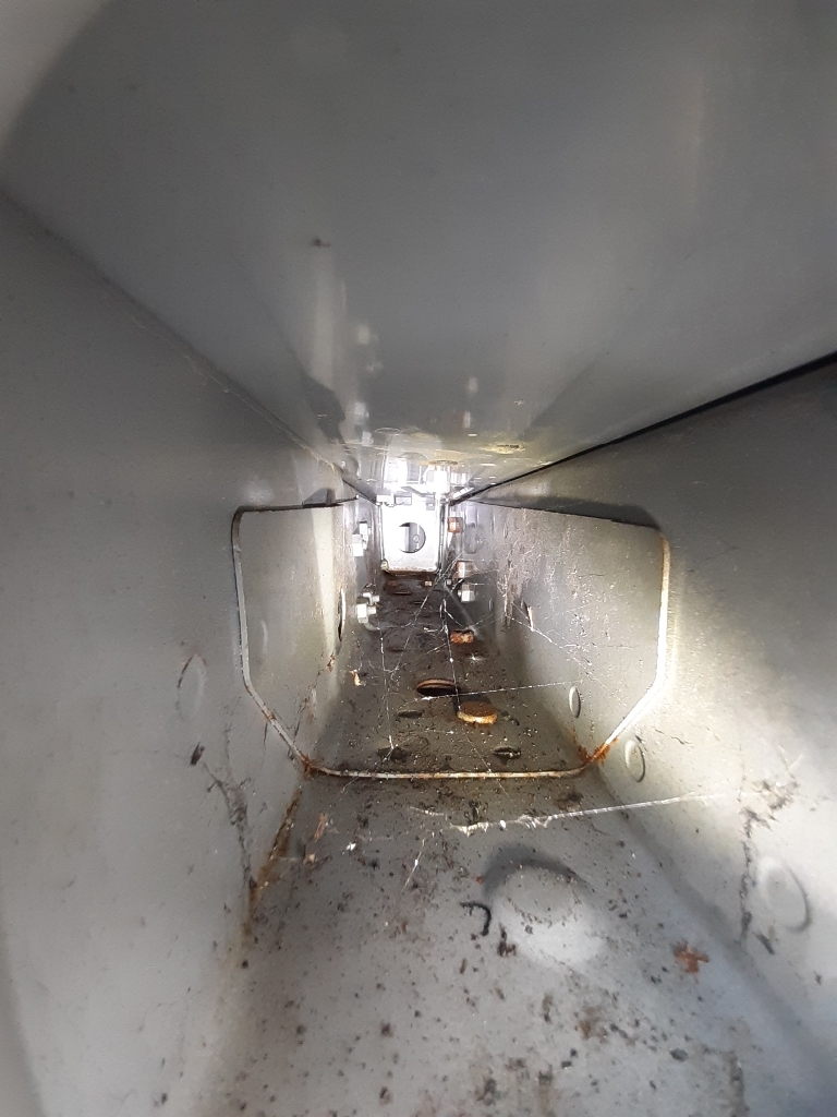

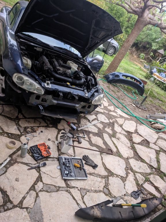

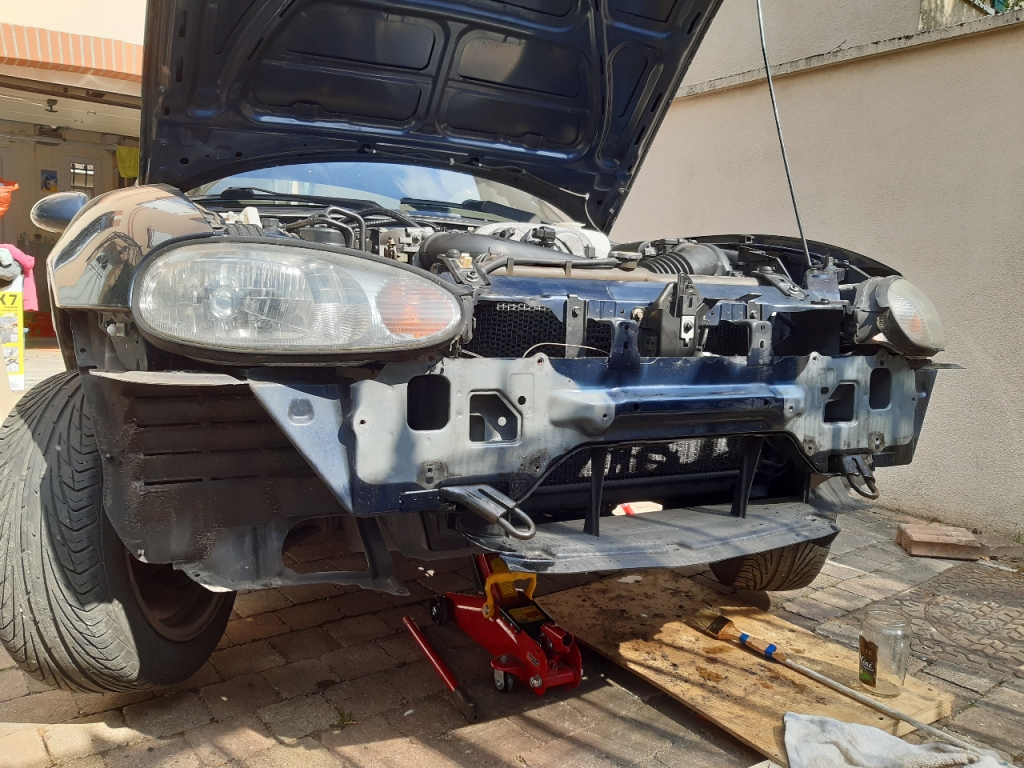

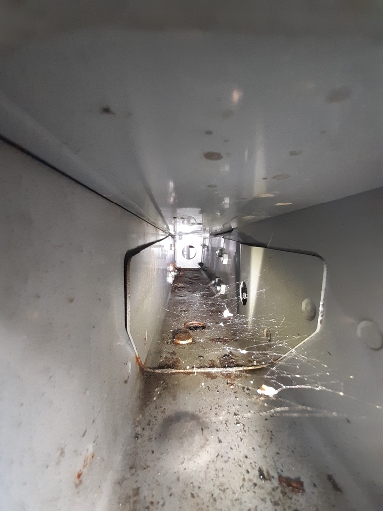

Salut tout le monde,
Avec le confinement, plus d'excuses pour ne pas se lancer dans ce diagnostic que je redoutais un peu... Ouf ! longerons nickel mis à part un peu de poussière/rouille très superficielle. J'ai tout de même passé un coup de Rustol au pinceau et un coup de cire en bombe histoire de...
Ma mimix dort dehors mais en région parisienne elle a rarement vu le sel et surtout c'est mon daily, je crois que c'est ça qui la sauve .

Ah oui, état remarquable, bravo :bien: :bien:
Un coup de cire pour corps creux, et c'est OK

Yep merci :) :) :) rustol au pinceau (scotché au bout d'un bâton pour aller au fond) + cire en bombe et c'est reparti pour 20 ans !!!
Par contre, petit conseil pour celui qui envisage la manip: il faut avoir quelques clips d'avance parce qu'il y en a un sur trois qui est foiré au démontage.
