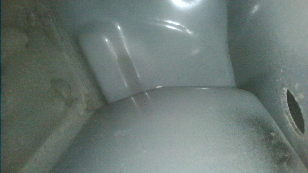

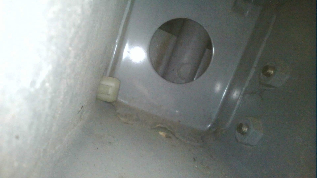

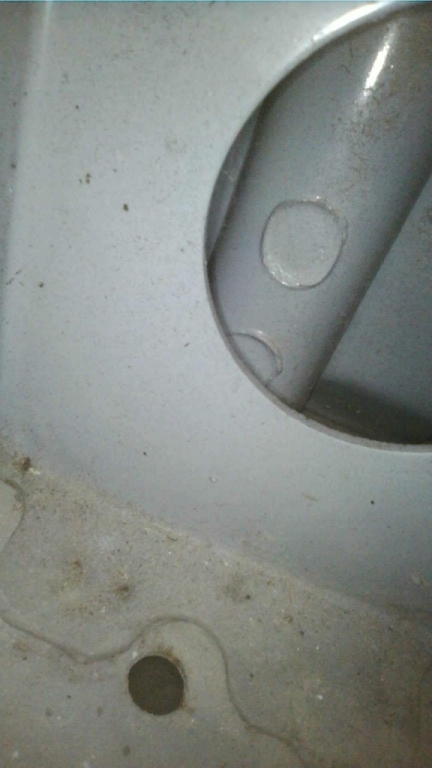

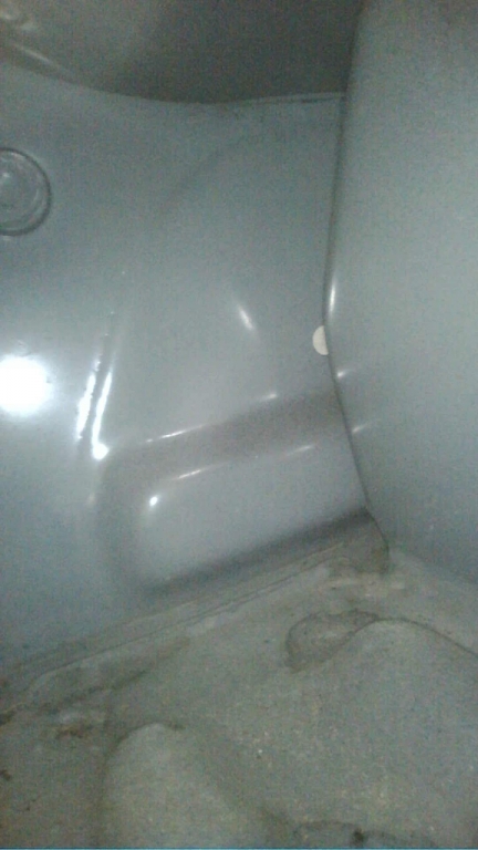

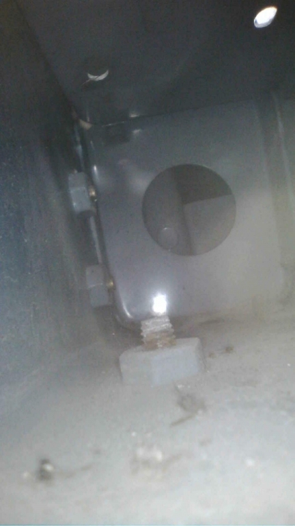

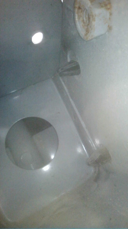

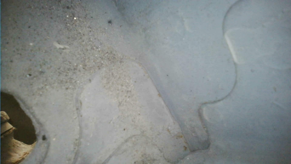

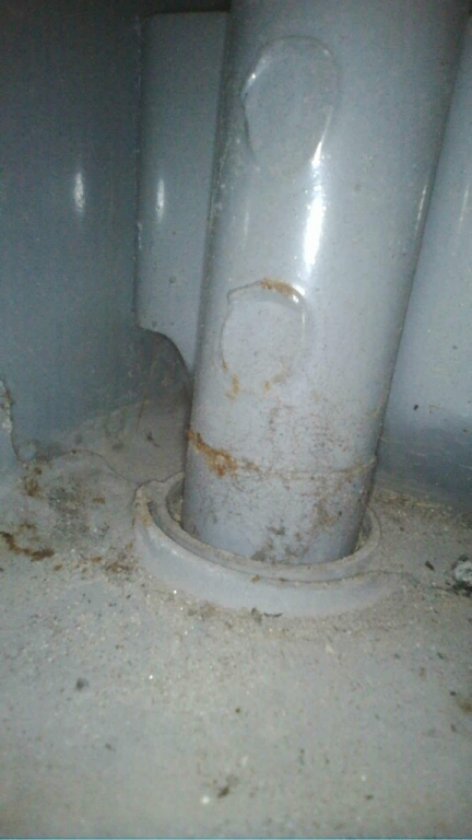

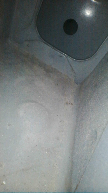

J'ai passé un coup d'endoscope (merci AliExpress ;) ) dans les longerons de ma NBFL Trilogy de 2004.
Cela me semble plutôt pas mal, mais j'aimerais avoir l'avis des experts du sujet.
Serait-il judicieux de faire un quelconque traitement préventif ?

Si on voit l'intégralité c'est exemplaire... Mais un traitement préventif doit être fait, sinon elle aura le même sort que les autres... C'est pas difficile, c'est pas cher (surtout comparé à une réparation)...
Je pense que tu peux mettre la cire directement, et peut être jointer au PU les jonctions de tôles de l'extérieur. La cire à tendence à couler avec les années, ce sera a renouveler

A confirmer par les experts en NB, mais des longerons comme ça, j'en ai jamais vu des aussi beaux !
Un traitement préventif à la cire corp creux et elle devrait être ok pour un paquet d'année !

Bon, ils ne vont pas pourrir en 1 semaine, donc tu as le temps pour prévoir une dépose du pare choc et des caches pour injecter de la cire pour corps creux (Dinitrol 1000 ou Dynax S50 pour ne citer que les plus connus)
Sinon c'est surement possible via les trous par lesquels tu as passé l'endoscope, c'est faisable vu que les buses livrées avec les produits (le Dynax en tout cas) sont longues et flexibles mais c'est prendre le risque de se faire ch**r pour pas grand chose, avec la probabilité de ne pas en pulvériser partout.
Ou alors pulvériser, laisser sécher, regarder à nouveau à l’endoscope (en faisant attention de ne pas tremper la caméra dans la cire, ça doit être un plaisir à nettoyer :aie: ), repulvériser, re-vérifier etc etc... Ca me fatigue rien que de l'écrire.
Non, franchement, prévois l'intervention au calme, dépose du pare choc, des 2 tôles, et pulvérisation soigneuse. D'autant plus que le produit nécessite un séchage avant de tout refermer. Par les micro-trous, ça risque de prendre un temps de dingue pour sécher, voir de ne jamais sécher
