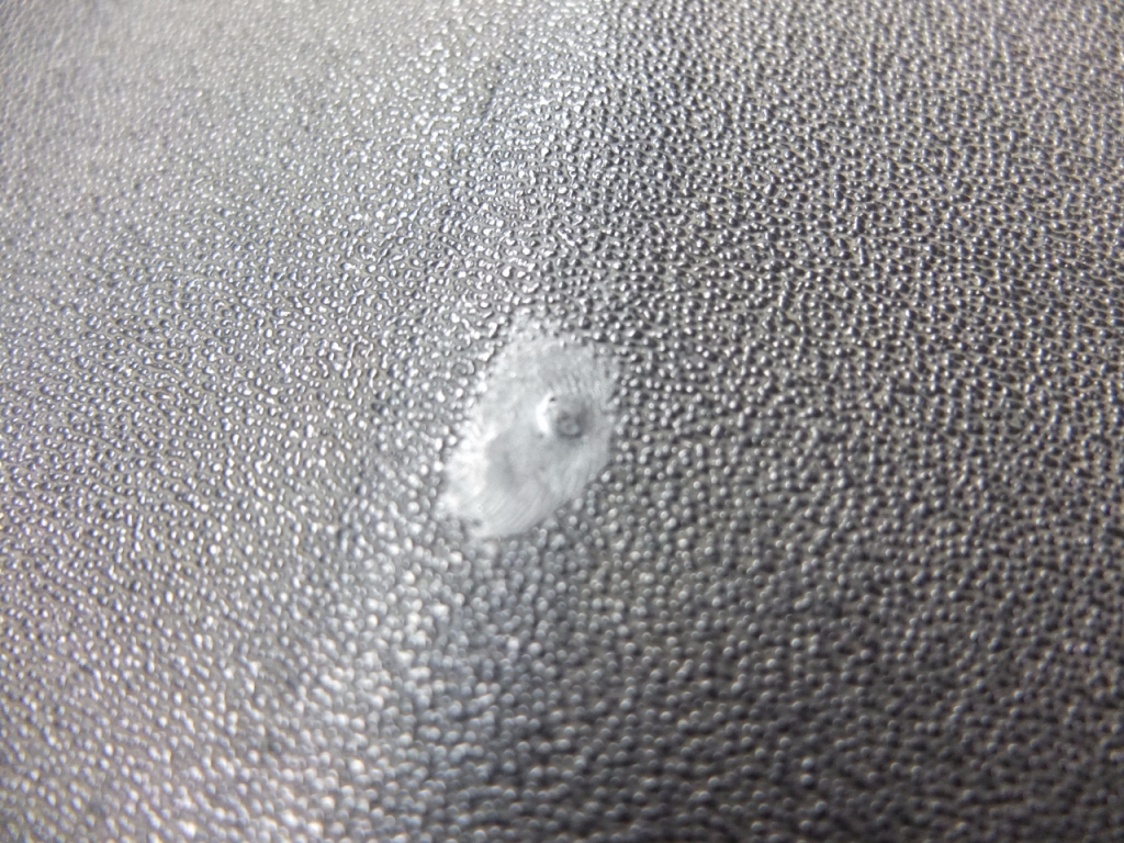

Pour ça il n'y a que la néopréne qui fonctionne comme il faut.
Quel diametre le trou ?

Hello
Je dirai moins de 1 cm2

Mix57 a écrit :
Hello
dans ce cas juste le sikaflex pour boucher le trou c'est quasi invisible bien étanche et résistant dans le temps.
Pour faire la photo j'ai cherché ma "réparation" je ne la voyais pas.
