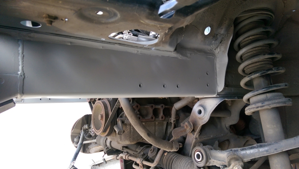

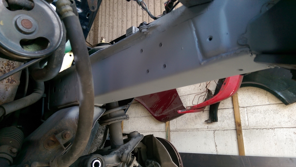

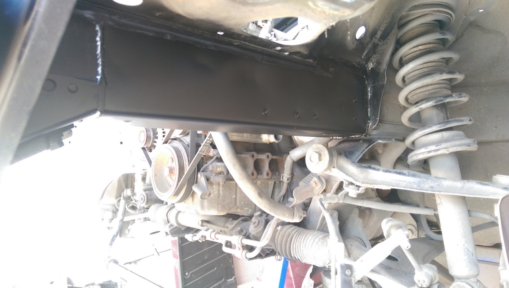

J'aurais juste une petite réserve sur ces photos:
OffWood a écrit :
Je ne remet en aucun cas en doute la qualité de la réparation, mais je trouve que les soudures se voient un peu trop à mon goût. J'aurais un peu peur que lors d'un CT, le mec remarque que les longerons ont été réparés, et ça risque de le faire moyennement rire. Peur fondée ou pas, j'en sais rien, mais je serais tenté de dire aux Anglais "to do it as less visible as possible"
Paradoxalement, la réparation semble moins visible chez les "amateurs" qu l'ont fait eux même viewtopic.php?f=17&t=28670&
Peut-être aussi que le cordon est visible avant le tartinage de joint carrosserie, d'apprêt, de peinture etc etc...
Peut-être aussi que les Anglais ont meulé ce qui dépassait après la photo
Autre exigence de ma part, je demanderais à ce qu'ils posent de la visserie neuve. J'ignore si ça été fait ici. Au pire, je le ferais moi-même ensuite
Message Publié : Mar 28 Nov 2017, 15:44
Message(s) : 6443
Localisation : Pampa rennaise
Bonne remarque :oui: je me figure que pour un CTeur, la réparation est OK tant qu'elle est faite à neuf et dans les règles de l'art.
Donc il peut tiquer s'il constate que les 2 longerons sont différents (1 origine, 1 réparé).
En revanche, si les 2 sont réparés et identiques, à moins d'avoir l'habitude visuelle des longerons de NA/NB et remarquer la différence, il devrait au pire penser qu'ils ont été remplacés à l'origine, RAS si ça présente bien.
Message Publié : Mer 29 Nov 2017, 11:50
Message(s) : 25657
Il me semble qu'il y a aussi une bonne couche d'anti-gravillon noir par dessus, ça doit atténuer la visibilité des soudures.
Après, je doute que le contrôleur lamdda puisse imaginer ne serait-ce qu'une 1/2 seconde qu'il faille changer des longerons sur une voiture Japonaise des années 2000 :aie: :aie:
Message Publié : Mer 29 Nov 2017, 11:58
Inscription : Lun 28 Juil 2008, 09:44
Message(s) : 3289
Localisation : Nantes (44)
il suffit de reprojeter 18 ans de boue et de poussière ça sera "comme vieux"
:cyp: et de le peindre couleur rouille si ca ne suffit pas
il y a trop de morts sur les routes... roulons sur les trottoirs
(plus) n°72
Message Publié : Mer 29 Nov 2017, 12:12
Message(s) : 5980
Bof', deja pour qu'un contrôleur regarde en détails les longerons pour se dire "tiens cela a été remplacé, etc..." et même si c'était le cas, a partir du moment ou tout est en ordre, je vois pas le souci. Je pense que, forum oblige, nous allons beaucoup trop loin dans le détail.
Message Publié : Mer 29 Nov 2017, 15:30
Message(s) : 25657
Oui, je pense que je flippe pour rien :)
Message Publié : Jeu 7 Déc 2017, 10:57
Message(s) : 546
Localisation : drome (26)
Les personnes du contrôle technique ne ferons pas attention a ce genre de détails, surtout si la réparation est symétrique.
En plus, comme dis précédemment, les contrôleurs doivent pas en voir souvent des mx5.
Dans la mesure où la réparation est symétrique, tu n'auras pas de soucis en cas d'accident, car les 2 longerons réagirons a peu près pareil.
Bref au final, c'est du beau travail.
