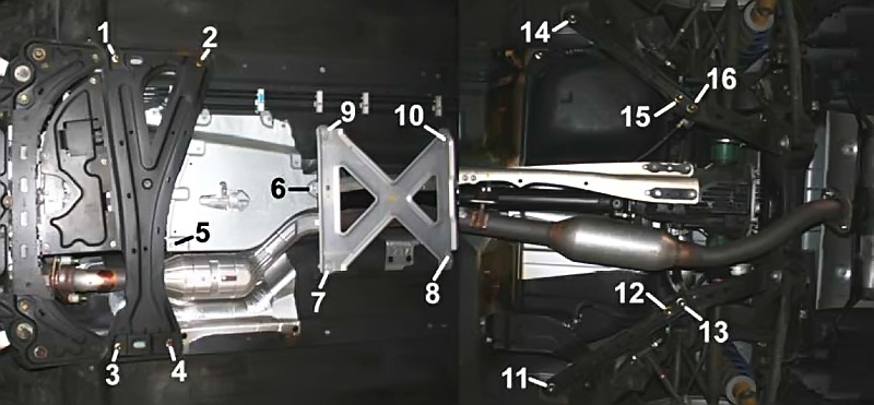

je voudrais traiter le renfort que l'on voit en vert sur cette photo.
Je n'ai pas EPC, au passage si qq peut m'aider là dessus en MP :jap:
Je suis allé chez Mazda (Coignères), bon le gars n'a pas voulu me faire de remise malgré le fait que je bosse aussi dans l'automobile (mauvais point pour eux).
J'ai voulu acheter le bac/coffre de batterie et le couvercle de batterie, c'est 100€ sur ILM et chez lui c'est plus de 140€ HT. Bref il m'a conseillé d'acheter chez ILM :tantpis:
Je lui ai quand même pris les paliers de barre stabilisatrice, sans remise :sic:
Et pour ce renfort de chassis il ne l'a pas trouvé.
Il m'a proposé le renfort placé sur le berceau, plus vers l'avant de celui-ci.
Bref est-ce que quelqu'un a la référence et aussi celle des 4 vis de ce support?
J'essaye de savoir si le mieux et le moins cher est d'en racheter une neuve ou bien de la démonter et de l'amener à mon carrossier ! :?
205 GTi 115 volée :x
Message Publié : Dim 20 Juin 2021, 22:25
Message(s) : 2916
Bonsoir "Grumly2000",
Pour le logiciel EPC, il n'existe pas entant que tel sous un format logiciel pour une installation local sur un terminal. :ttt:
Depuis la NC notamment, il n'est accessible par les concessions qu'en accès Web sur un site dédié par Mazda France ou Europe??? et par procédure de login.
Donc, pour les concessions, pas d'accès internet, pas d'accès à cette mine d'information!!!!! :aie:
En tant que particulier, il faut se débrouiller sur la toile pour récupérer les infos recherchées. Il y a moult sites qui proposent des éclatés des Mazda afin de trouver son bonheur.
Pour le renfort en vert sur l'illustration que j'avais moi-même publié sur ce fil au mois de février, il me semble. :)
La pièce porte la référence OEM NF53-56-E00B
Il n'est pas du tout nécessaire de la changer cette pièce car elle subit que de la rouille de surface dans quasiment tous les cas.
Un simple sablage et peinture Epoxy à froid comme j'ai pu l'évoqué plus haut pour d'autre pièce serait le meilleur remède possible.
Si le sablage n'est pas possible. Un traitement avec un convertisseur de rouille puis une peinture Epoxy à froid sera une autre méthode.
Pour les vis de fixation de ce renfort, elles portent la référence OEM 9946-30-820
Les vis pourront être simplement traiter en étant trempé dans du coca puis badigeonné ensuite avec un primaire phosphatant avant leur mise en peinture. Elles seront comme neuve ensuite et même bien mieux protégé qu'à l'origine.
Bonne remise à neuf de ces équipements. ;)

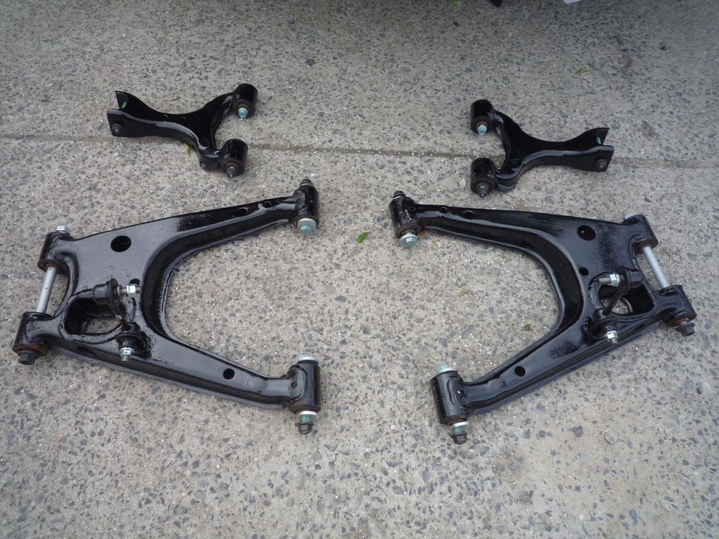

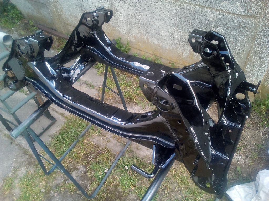

Au pétard, ça marche quand même super bien :love2:
Berceau AR
Triangles
Le kit "pistolet" peut-être utilisé au pinceau, y a juste la dilution qui change.
Attention, le diluant pour la peinture Epoxy est spécifique, du diluant standard ne marche, DU TOUT. Par contre, pour le nettoyage du pistolet (la partie la plus sympa :aie: ), et bien ça fonctionne très bien à l'acétone, infiniment moins chère.
