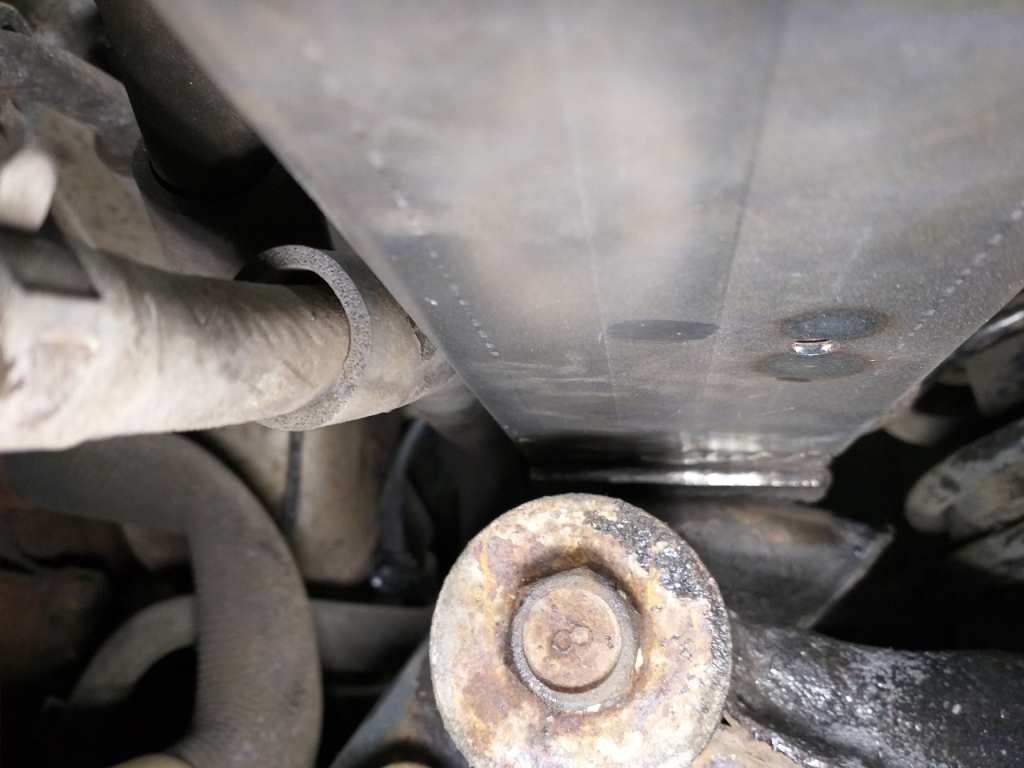

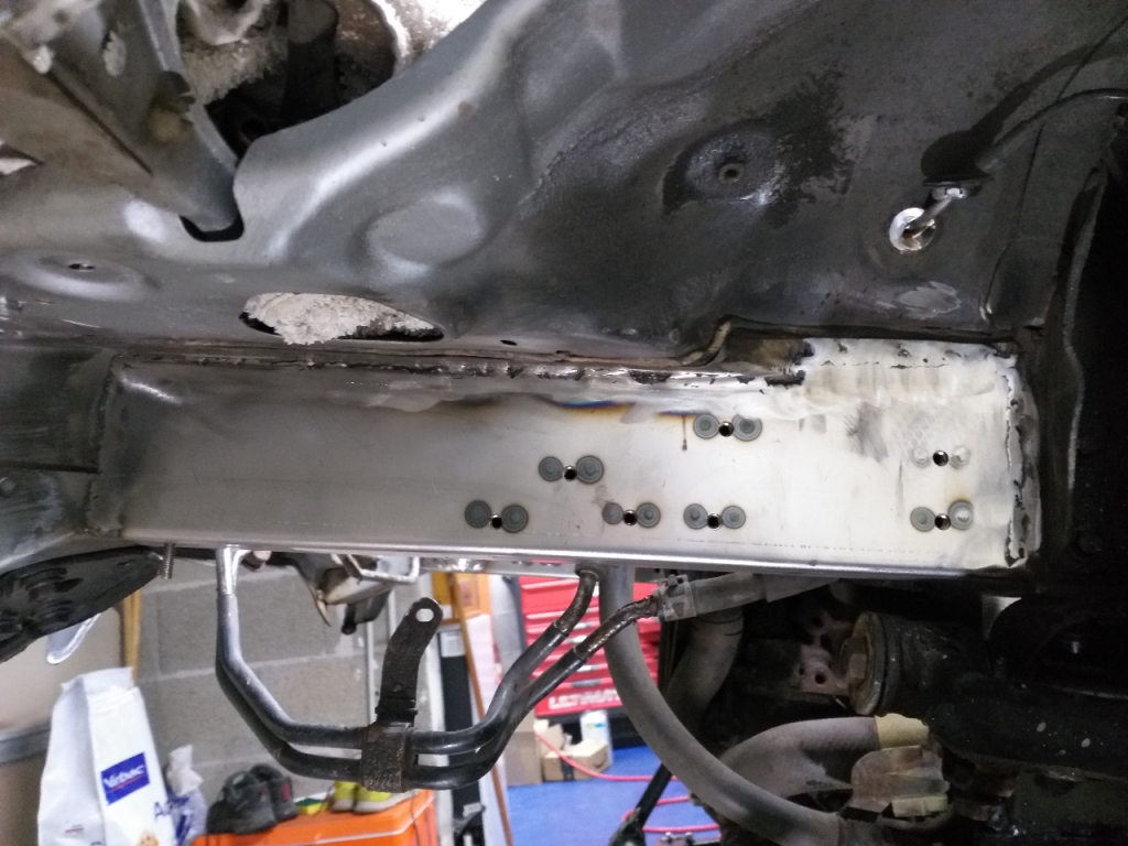

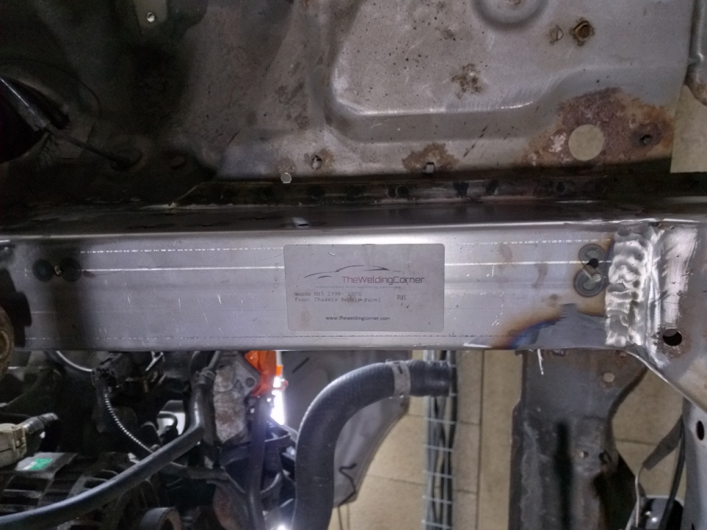

Hello,
Ma gaufrette est revenue hier comme prévu.
Photos:Vue de dessous
Coté droit exterieur

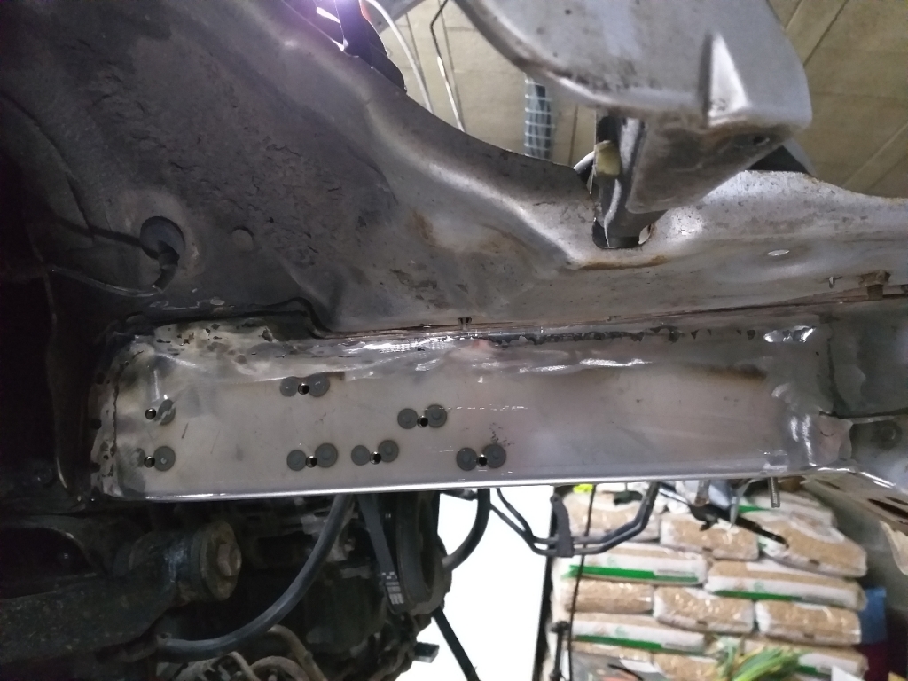

Message Publié : Sam 5 Déc 2020, 20:16
Inscription : Mar 3 Nov 2020, 16:03
Message(s) : 82
Localisation : Vitré 35
Coté gauche exterieur

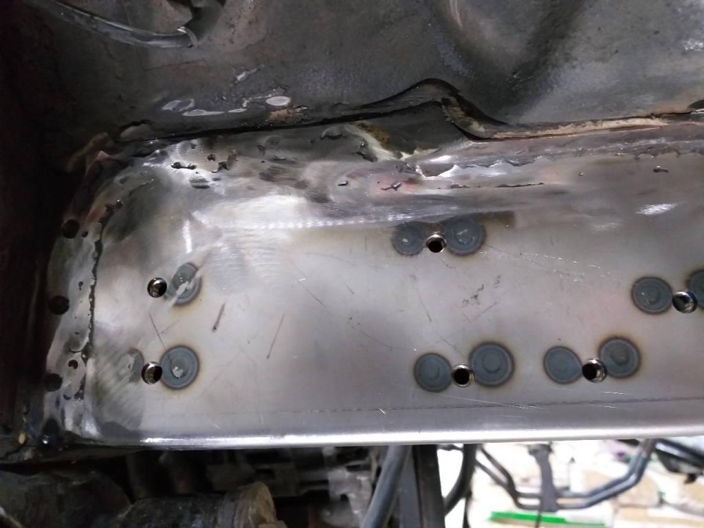

Message Publié : Sam 5 Déc 2020, 20:23
Message(s) : 82
La, c'est apres le dinitrol, les longerons sous la caisse ne sont pas soudés sur toute la longeur... bien et pas bien... :evil:
Message Publié : Sam 5 Déc 2020, 20:26
Message(s) : 82
Voila pour cette première étape. Et pour la partie arrière des longerons, pas de souci?
Maintenant gros dégraissage, jointage, apret anti rouille puis anti gravillon.

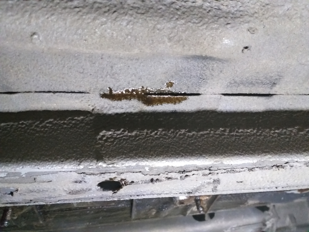

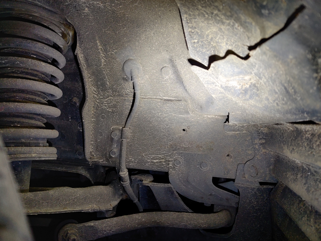

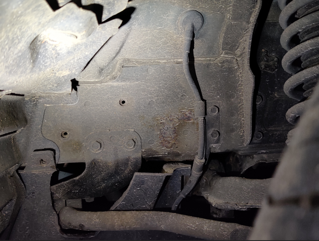

Bonjour à tous.es, je viens prendre mon ticket... :hello:
Elle a 20 ans donc c'est pas non plus très surprenant. J'irai surement la faire protéger en Angleterre à un moment, mais pour l'instant pause d'hiver.
Vous en pensez quoi ?

Qu'elle est en bonne voie :aie: , mais que tu as le temps d'économiser. :jap:
Inutile de la "faire protéger", le mal est fait, par contre tu peux sereinement envisager de la faire réparer proprement dans 2 ou 4 ans, selon ce qui passera au CT.

Il faudrait que tu démontes ton parechoc pour voir l'intérieur mais si elle est peu touchée, un petit brossage et un convertisseur de rouille pourrait bloquer la propagation.
Tu ne crois pas @Misho ?
Le gauche n'a pas l'air terrible quand même :aie:
Message Publié : Mar 5 Jan 2021, 11:48
Message(s) : 6458
Localisation : Pampa rennaise
Non je pense pas, clairement la rouille part d'entre les 2 tôles, il faudrait pouvoir brosser et badigeonner à cet endroit. Ca me paraît pas facile à faire :cyp:
Après, balancer du convertisseur à tout va en espérant que ça éponge comme il faut jusqu'entre les tôles, pourquoi pas mais va savoir si c'est efficace...
