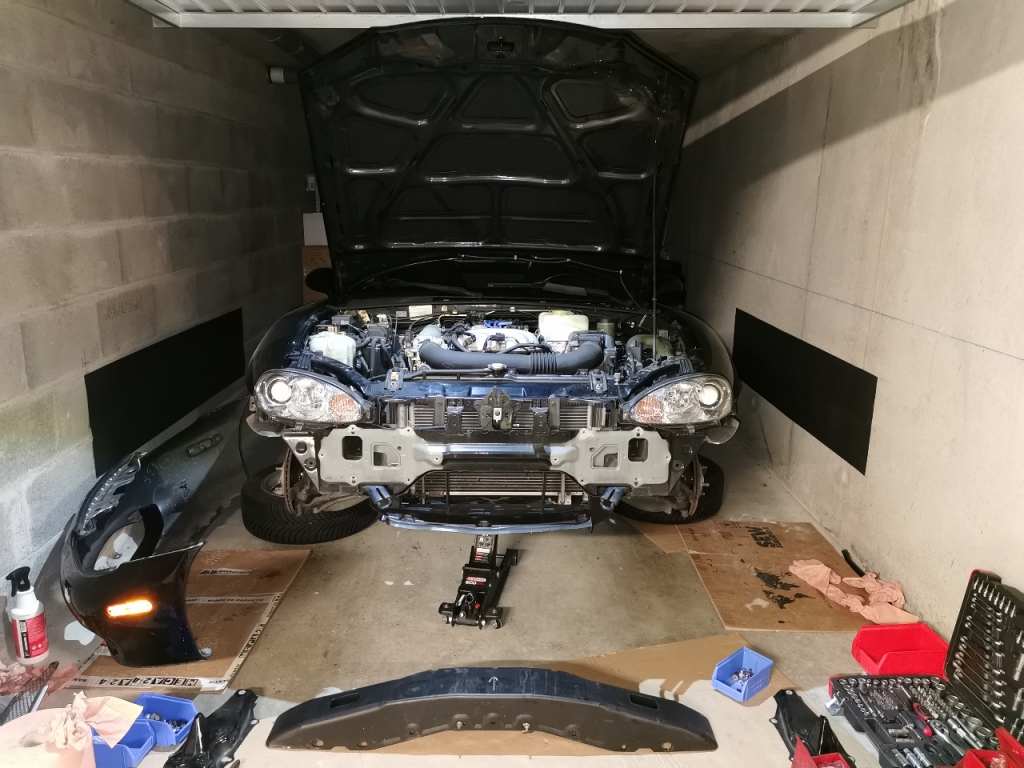

Je regarderai sans le pare-choc dans quelques semaines, le temps de terminer mes examens et prendre des petites vacances
~700€ me semble raisonnable pour un travail qui sécuriserait la voiture pour toujours, tu étais resté en Angleterre le temps du travail?

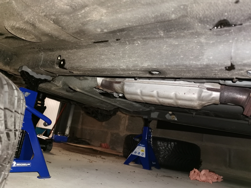

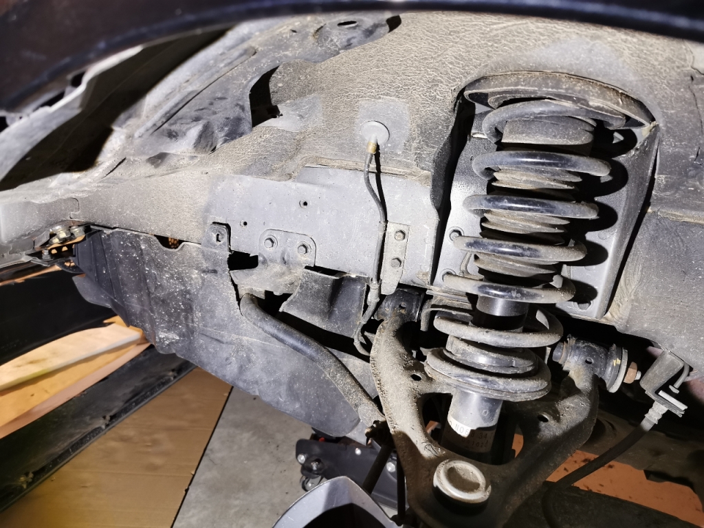

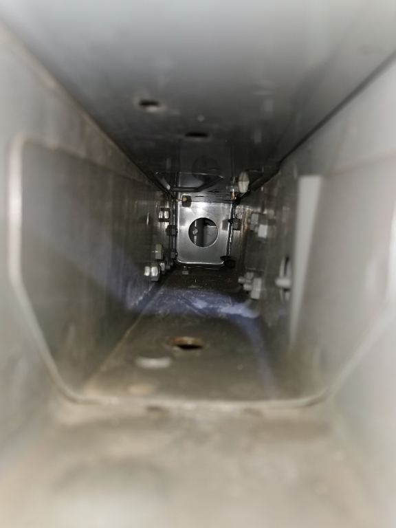

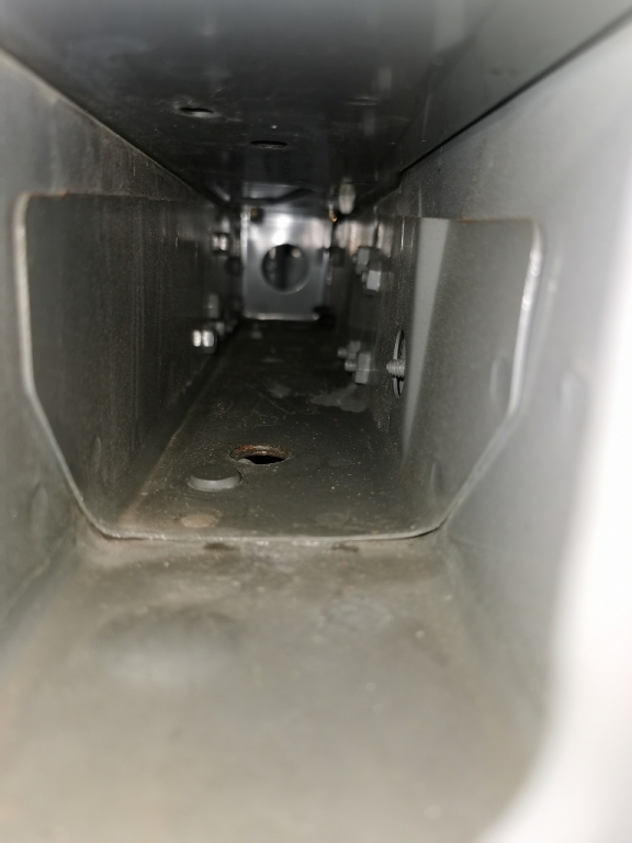

Coucou!

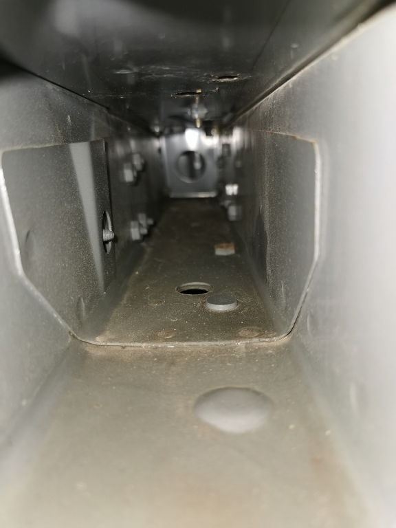

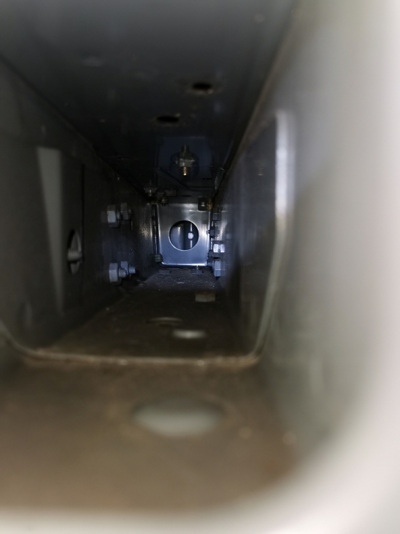

Premier contrôle de longeron de ma NBFL après un an en ma possession.
C'est du tout bon. :ricane:
Première couche en dinitrol ML (pour les 2/poussières de rouilles qui peuvent trainer), j'attends 2/3 jours que ça fige, et je passe une couche de Dinitrol 1000.
La cire corps creux ML passée aussi dans les 2/3 coins des triangles de suspension, dans les genres de carrés qui sont sous le long de la caisse (ils auront un coup de Din 1000 aussi du coup). Faut que je trouve un moyen de passer proprement dans les bas de caisse aussi.
J'attends encore le dinitrol 4941 en fin de semaine, pour protéger le sous bassement. Un petit coup prévu en surface des longerons, triangle de suspension, et arches de roues.

En voilà de magnifiques longerons.
Dans les mois qui viennent, je protégerai les miens également, pour les 30 prochaines années !

C'est magnifique.
Dinitrol c'est extra mais sais-tu s'il y a des centres d'application en France. J'en connais 1 à Courtrai mais c'est loin.
J'avais fait le traitement il y a 30 ans sur mon cabriolet Opel et c'est toujours impeccable.

La vache, elle est splendide celle là :o

Nickel ces longerons ! C'est quoi l'historique de l'auto ?

Elle vient d'un pays du Sud, comme la mienne qui vient d'Italie. Je pense que cela fait une grande différence.

Elle a passé sa vie en Espagne, ça aide pas mal :bien:

Quel état impressionnant ! On en voit pas beaucoup comme ça :O

Achetée l'année dernière, 40 500 km, importée d'Espagne par AAN.
Voiture de maison secondaire, utilisé quelques semaines par an, l'entretien régulier et surtout à dormit dans le garage quasiment tout le temps.
C'est pour ça que j'ai préféré lâcher un plus gros billet que prévu, mais au moins j'étais sûr d'avoir peu d'ennui. :jap:
