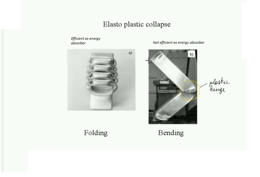

Les longerons MX5restorer font l'épaisseur des tôles d'origine, soit 2mm.
Donc en installant ces longerons, on perd le renfort installé par Mazda. La caisse se déformera donc plus. Je vous dirais quand j'aurais pris un arbre :aie:

Message Publié : Ven 26 Fév 2021, 19:39
Message(s) : 1468
Le longeron Mazda il est beau mais visiblement il a un défaut de conception pour la résistance à la rouille, parce que l'humidité rentre entre les tôles. Donc tout intérêt à passer sur du mx5restorer de ce côté là.
Pour ce qui est de la diff entre les deux... La grande différence c'est que le longeron Mazda est fait pour se déformer complètement comme un éventail, et du coup maximise l'énergie absorbée par le longeron. Celui mx5restorer fait la même épaisseur oui, mais il peut très bien se plier en deux parce qu'il n'est pas conçu pour avoir de multiples zones de déformation tout le long.
Une image vaut plus que 1000 mots :

Les images sont très claire :D
Donc faut choisir entre la sécurité et le légal, et entre un truc qui rouille pas ? :?
Ok, pour le défaut de conception, j'avais bien compris le point et je me doute bien qu'avec de l'oem, d'ici 15/20 ans c'est rebelote.
Mais étant au courant de ce qui peut arriver, n'est t'il pas possible de rester sur de l'oem tout en protégeant comme il faut ?

Message Publié : Ven 26 Fév 2021, 20:13
Message(s) : 1143
Localisation : IDF - 91
Donc ça serait la sécurité qui a poussé Mazda à changer la conception des longerons entre la NA et la NB.
Les 2 tôles superposées permettent plus de déformation mais c est un nid à rouille.

Message Publié : Ven 26 Fév 2021, 21:37
Message(s) : 1468
Oui c'est pour les crash tests, mais ils ont mal conçu le truc, et pas protégé.
À priori si les tôles sont protégées avant de les monter, et qu'en suite on peint comme il faut dedans dehors + jointures au PU + corps creux, je pense pas qu'il y aie de problème
