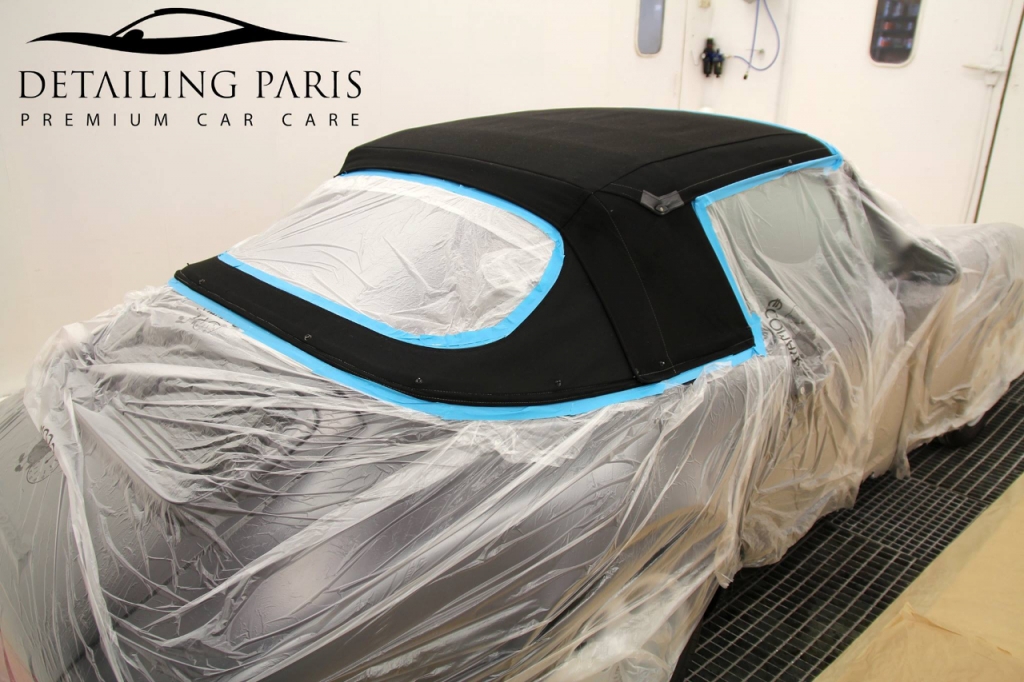

Tu seras pas déçu ! ;)
Prends en 500ml. 250ml c'est un peu juste. :jap:
Pense à acheter une brosse tissu à poils souples pour frotter la toile avec le nettoyant.
Attention aux retombées du produit imperméabilisant sur la carrosserie.
Idéalement il faut bâcher la voiture. ;)
Et idéalement le faire en intérieur pour bien laisser le temps au produit de pénétrer à l'abris du vent et de l'humidité.
Photo prise sur le net :

Ah oui ça rigole pas le bâchage la x)
Je vais essayé le faire dans le parking souterrain ou je me gare
Merci pour toutes les infos !

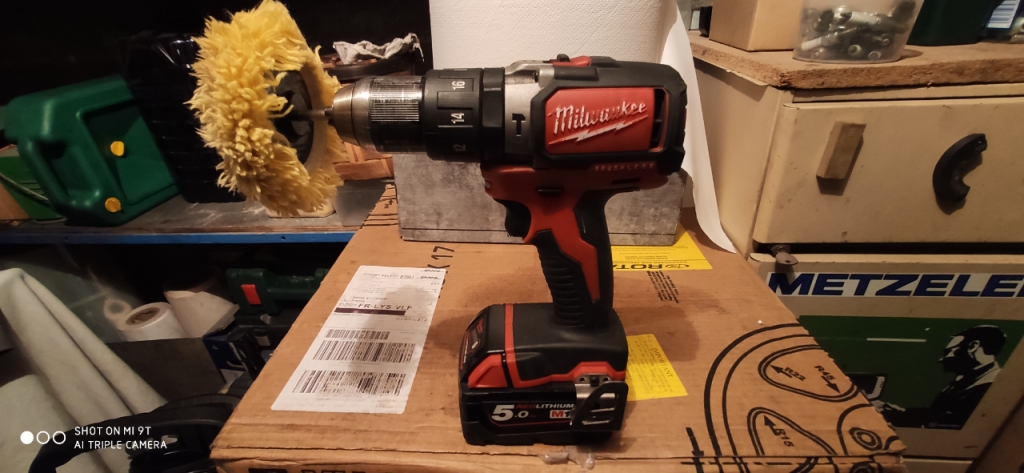

Je l'ai fais ce week-end avec du polish auto de chez meguiars et en effet ca fonctionne très bien.
Poncage 1000/2000 et 5000 avec de l'eau et ensuite polish.
Le materiel utilisé :
Et le résultat :

Si tu vas chez Action y a des bâches et du scotch de peintre (prendre le bleu) pas chers ! ^^
