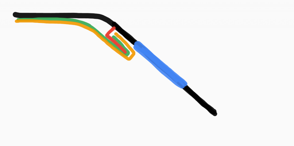

Juventino a écrit :
Quelqu’un aurait la technique pour le reclipser correctement ? J’y arrive pas c’est l’enfer
J'ai pas la technique :ricane: mais j'ai clipsé la mousse en premier et ensuite j'ai clipsé la capote et du coup moi ça n'a pas bougé depuis une semaine.
- En rouge c'est la goulotte au dessus de la lunette arrière qui reçoit les deux éléments.
- Noir c'est la capote et en bleue la lunette arrière.
- En vert, c'est la mousse entre la capote et le ciel de toit que tu met en premier en la faisant bien revenir sur elle même en rentrant la réglette plastique de celle-ci.
- Et enfin en orange le ciel de toit que tu clip avec le même principe que la mousse par dessus celle-ci.
C'est pas joli comme dessin mais c'est le seul moyen pour expliquer à peu près, car j'ai pas de photos sous la main.
Est-ce compréhensible, je ne sais pas. :ricane:
Tu fais sa avec la capote ouverte ou du moins tu relâche juste la poignée pour qu'elle soit détendue.
C'est assez impossible à expliquer mais je peux juste te dire que c'est finalement plus facile à faire à l'aveugle, assis normalement dans le siège et tu bascules les bras vers le haut de la lunette arrière et tu "pinces" la partie orange.

Witkyp89 a écrit :
on ne peut plus clair pour ma part :oui:
j'ai eu le soucis de déclipsage au bout de quelques années (3ans je dirais)
je l'ai d'abord corrigé au feeling , ça a tenu 1 mois :aie:
puis je me suis penché sur la question, j'ai fait exactement comme tu l'as décris ;)
ça fait plusieurs années (4 ou 5 ans) que celà ne s'est pas reproduit :oui:
