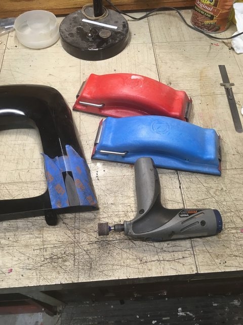

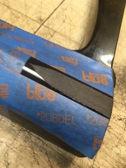

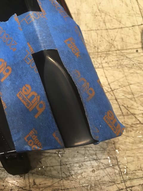

Vu sur un site anglais, poncer l'angle du cache arceau pour libérer de l'espace pour la capote.
Voila ce que je vais faire sur la mienne, rapide , simple et efficace.
