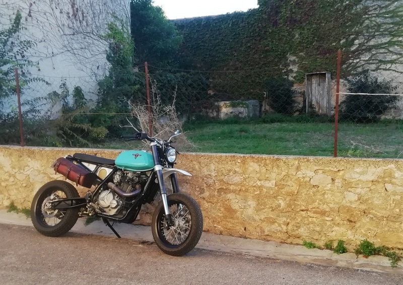

Naan...!
le v'là, mon daily :lol:

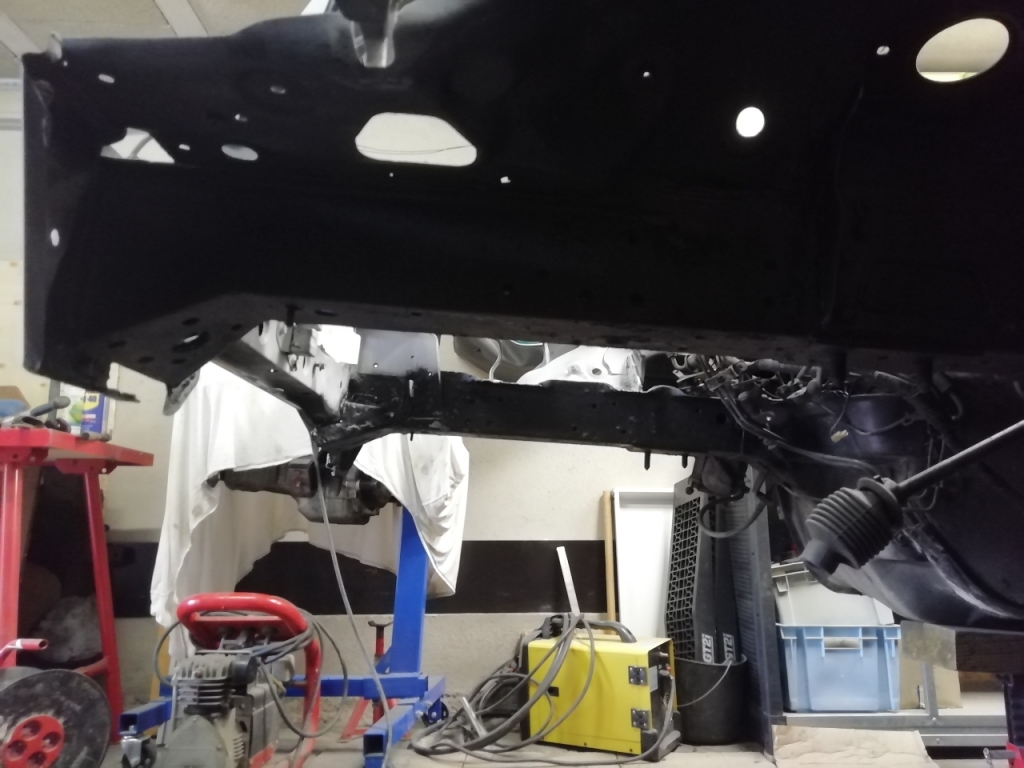

Longerons terminés!
encore un peu de peinture, et c'est bon!
(c'est mieux en vrai, que en photo!)
mais quel chantier!!! :o

bonsoir,
superbement beau :jap:
Message Publié : Sam 22 Oct 2022, 20:52
Message(s) : 5882
Bienvenue au Club des samedis de m...de à bosser sur Mimix.
(sauf que moi demain je vais rouler, mais courage, tout vient à point à qui sait être patient :oui: )

Battler Britton a écrit :
Naan...!
On est plus dans le bricolage là, belle réalisation :bien:
