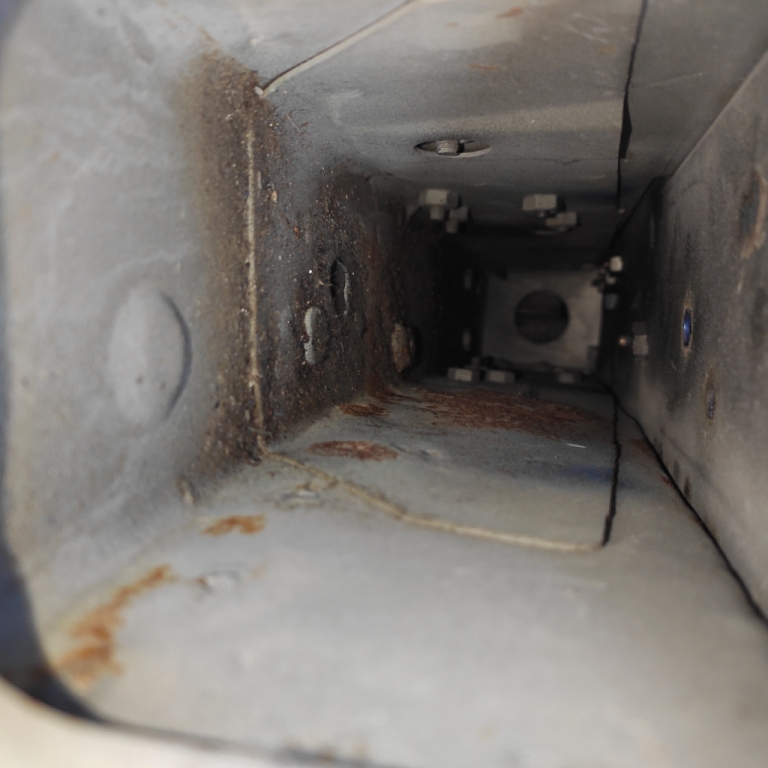

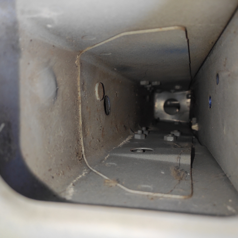

Aujourd'hui je me suis attaqué au démontage du pare-choc avant pour avoir accès à ces fameux longerons.
J'ai un peu galéré au niveau des pare-boue car certains clips ne se laissaient pas faire :) J'espère ne pas trop avoir de mal pour le remontage.
Bon bref voici les longerons :
Celui côté conducteur est un peu moins propre que son collègue mais ça n'a pas l'air d'être trop méchant. Je pensais gratter avec une brosse métallique, mettre de l'anti rouille puis du corps creux.
L'avis des experts du forum me rassurerait :) Du point de vue d'un non connaisseur comme moi j'ai l'impression que c'est seulement de la saleté et de la rouille de surface.

Il est temps pour le premier ! Mais loin d'être trop tard non plus, et oui, fais comme tu dis ;-)

Oé pas bête, du nettoyant frein et un chiffon ça suffira peut-être pour mettre un coup de propre.
Je pense que je vais traiter ça avec du dinitrol ML puis dinitrol 1000 apparemment ça fonctionne bien. Par contre pour appliquer ces produits ça se passe comment ? Il faut forcément un pistolet+compresseur ?

Certains sont équipés d'une canule assez longue comme la cire Dynax S50 que j'avais utilisée.
Pour les tiens, convertisseurs obligatoire, bien laisser sécher puis cire.
Le premier me fait un peu peur tout de même, il semble quelque peu boursoufflé.

Oui il y a quelques boursouflures sur le côté, ça donne sur la partie visible au niveau du passage de roue. De l'extérieur on ne voit rien du tout donc j'espère que ça ne va pas empirer.
Je vais faire comme toi et partir sur le dynax s50, il a l'air d'être pratique à utiliser et il est conditionné en 750 ml contrairement à la plupart des autres aérosol.

Celui de la première photo est mort :)
Si ça n'a pas encore percé à l'extérieur, ce n'est plus pour dans longtemps... A voir si le traitement stoppe le truc, mais pour moi le signal trop tard est déjà passé.
Après il est possible que du Dinitrol ML ou du Restom arrête le process, mais on a pas de retour sur le long terme. Tu n'as plus rien à perdre: Essaye, et raconte nous :)
Je pense que de manière globale, ça commence à boursouffler puis percer sur la partie inférieure, plutôt vers l'avant, mais vu que c'est planqué par le cache plastique sous le moteur, ça passe inaperçu au CT et/ou lors d'inspections de routine.
