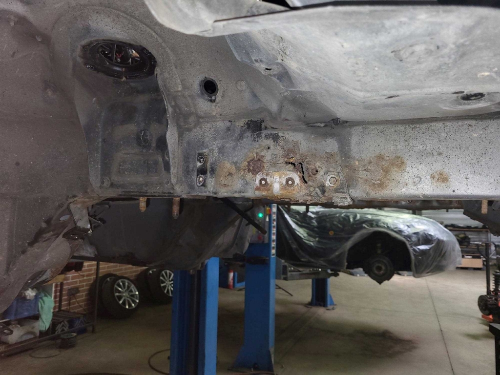

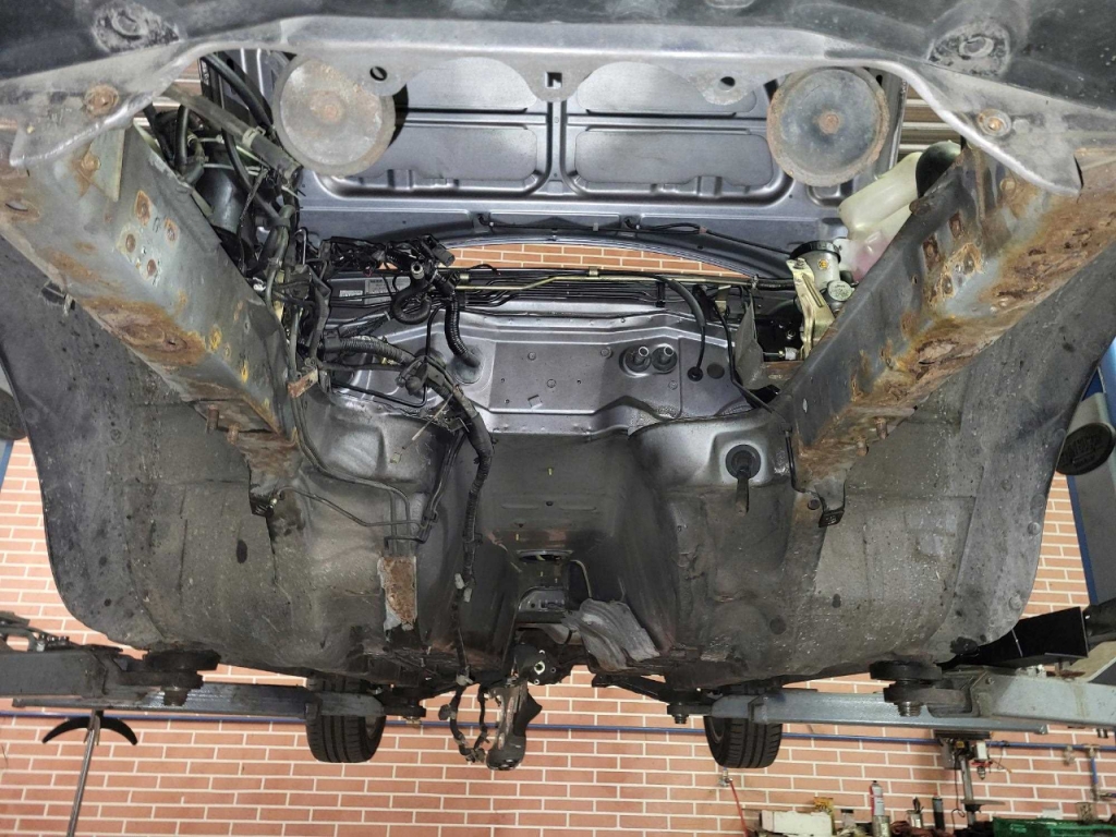

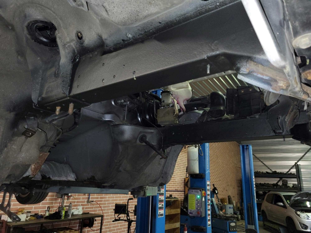

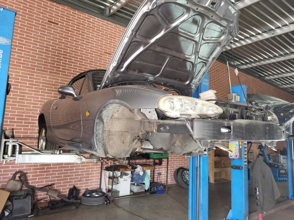

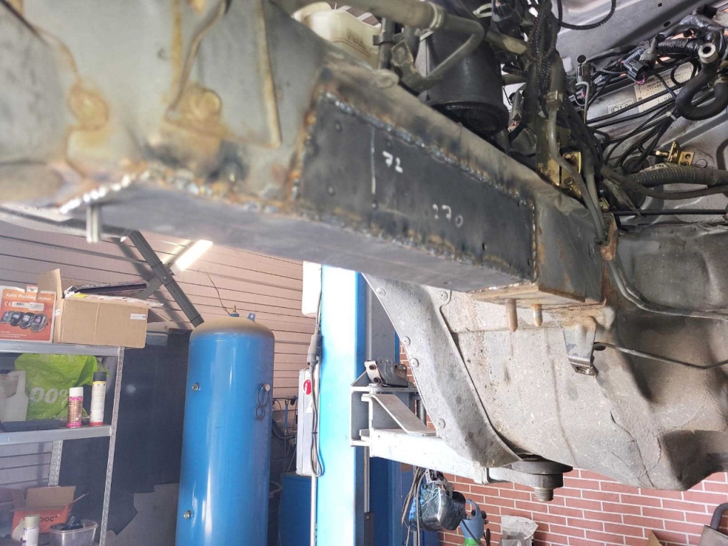

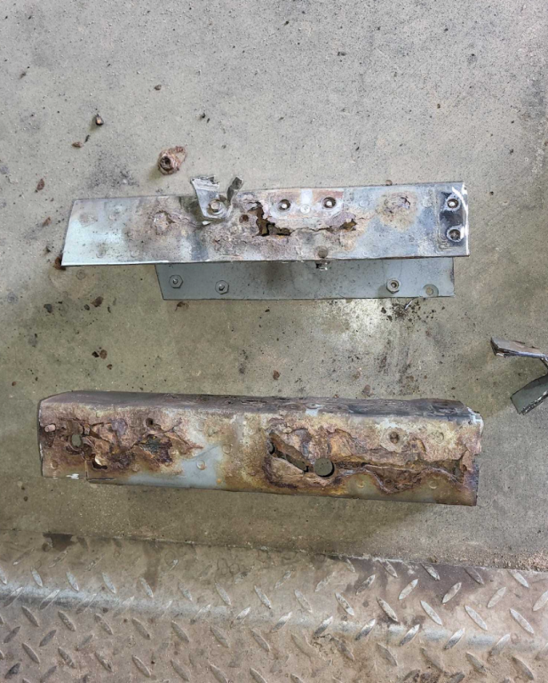

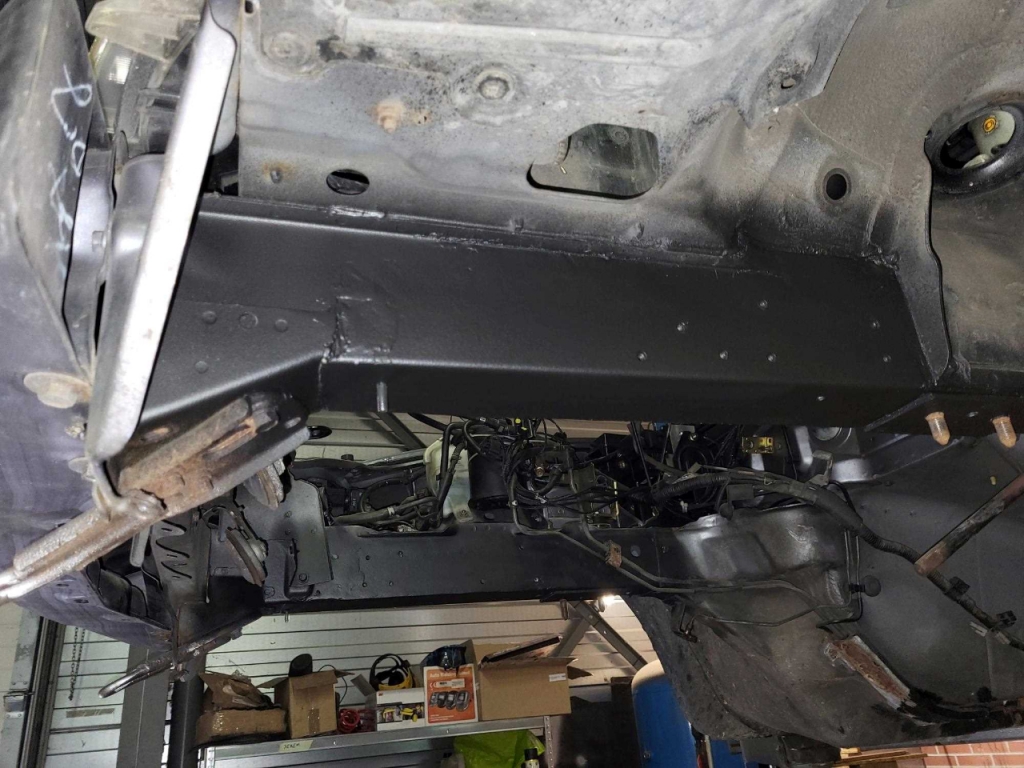

Et voilà plusieurs semaines qui m'ont semblées interminables !!!
La belle est de retour en pleine forme avec en prime plein de bricoles comme :
Nouveaux pneus, changement des amortisseurs arrière, remplacement de durites et réparation du système de fermeture de la capote, bref plein de choses mais surtout des longerons neufs !!!!
Et un CT fait dans la foulée !
Un boulot au top, beaucoup de communication avec MX5 héritage, une équipe à l’écoute et super pro, ils connaissent leur taf et surtout ils sont autant amoureux des MX que nous, et ça se sent.
Super content de leur prestation, ils sont sérieux et méticuleux, allez y les yeux fermés.
Place aux photos :

Message Publié : Jeu 15 Juin 2023, 10:34
Message(s) : 7680
J'espère que la rouille autour a été traitée avant peinture :sic:
Sinon, félicitations, encore une de sauvée :jaime:

Oui traitement de la rouille et injection cire pour corps creux, je n'ai pas mis toutes les photos car j'en ai vraiment beaucoup, ils les ont faites au fur et a mesure de l'avancée des travaux.

Non pas indiscret, mais en fait ça dépend du travail, MX5 héritage propose un forfait commun de 2000€ pour la paire avec injection cire corps creux + parallélisme
et une fois sur le pont ils affinent en fonction du travail a faire.
J'avais été tenté par les anglais qui sont "moins cher" mais habitant à Nice l'aller retour plus billets d'avion+ logement .. faisait grimper la note à des prix exorbitants

olschool a écrit :
Salut
j'avais en tete que les longerons étaient constitués de 3 couches de tole mais sur la photo, je n'en vois qu'une, bien epaisse.
c'est que j'ai rien compris ?

c'est une nbfl peut être que les NA n'ont pas la même conception, les pro du forum pourrons mieux te répondre que moi . ;)

Effectivement, conception des longerons propre aux nb/nbfl ... tant mieux pour les NA !
