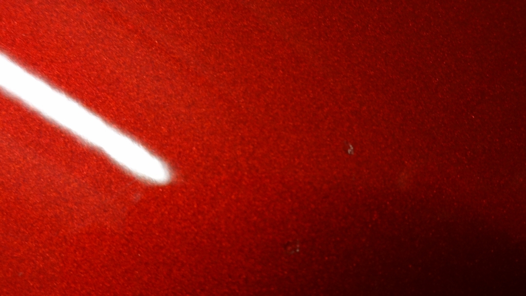

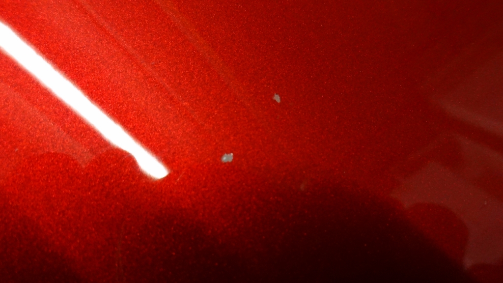

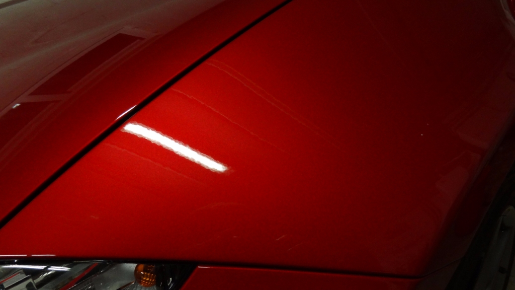

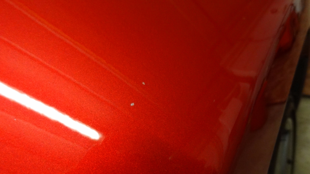

La semaine passée, j'ai eu mes premiers impacts de cailloux où la peinture a réellement sauté :sic:
Deux beaux points blancs sur mon aile AVG, visibles à plusieurs mètres :evil:
J'ai donc fait des retouches avec le stylo Mazda.
Il faut être assez patient et méticuleux mais je trouve que le rendu n'est pas trop mal (contrairement à ce que j'ai pu lire ici).
J'aurais peut-être du appliquer plusieurs couches pour combler le creux laissé par l'impact.
Mais à moins d'avoir la lumière qui reflète à cet endroit, c'est relativement peu visible comparé à avant.

Tu as pris de jolis impacts... En 1 an (1/2 ?) la qualité de la peinture ne s'est guère améliorée.

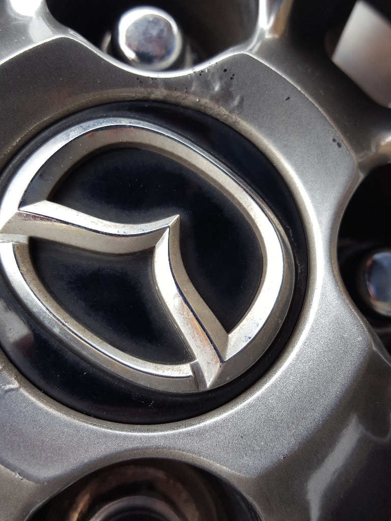

On pourrait également se montrer nos jantes. Là je pense que Mazda va devoir prendre cela à sa charge faut quand même pas déconner...
2 jantes sur les 4 comme ça... 30 mois et 35 000 kms c'est quand même tôt pour de la peinture soufflée.

Chrono : quand même un scandale la photo que tu as mise.... :x Malheureusement la faiblesse des peintures est toujours de mise au niveau Mazda/Ford, c'est lamentable et je n'arrive pas à comprendre comment ils peuvent continuer à de tels niveaux de médiocrité.

Plutôt inquiétant l'état des jantes, elles semblent donc s'abîmer encore plus vite que celles des anciennes générations de MX5 :sic:
Ca peut provenir de équilibrage des roues lors du changement des pneus.
La pièce pour centrer la roue peut parfois un peu abîmer la peinture de la jante.
L'eau (et surtout le sel) reste sur le bord du cache de centre de roue et peut attaquer l'alliage.
Mais bon, après 2 ans, c'est quand même rare d'avoir déjà une jante aussi attaquée, la peinture est probablement trop fragile :sic:

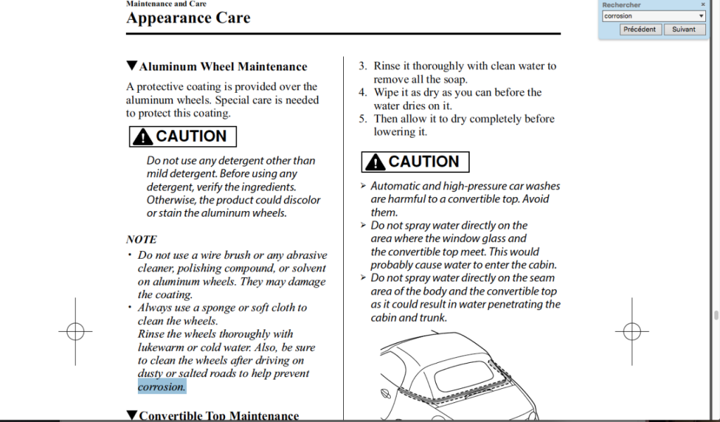

Page 400 dans le manuel en anglais les précautions à prendre pour l'entretien des roues en aluminium, je ne l'avais encore jamais lu cette page ...
