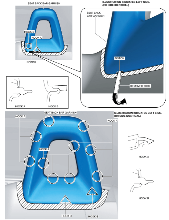

Et pour en revenir à ma demande, si quelqu'un peut m'indiquer comment on démonte les caches arceau simplement, ce serait sympa...
Il faut d'abord enlever la face avant (côté siège) qui est clipée :
Ca donne accès à une vis pour la face arrière.

Merci !! je m'y attaquerai très bientôt.
