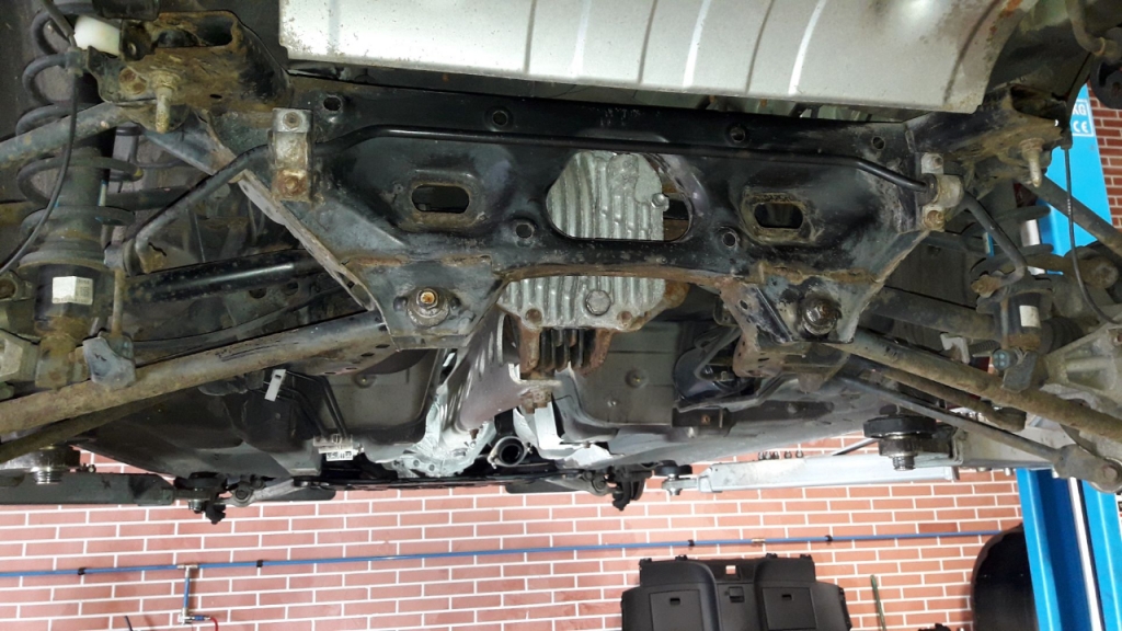

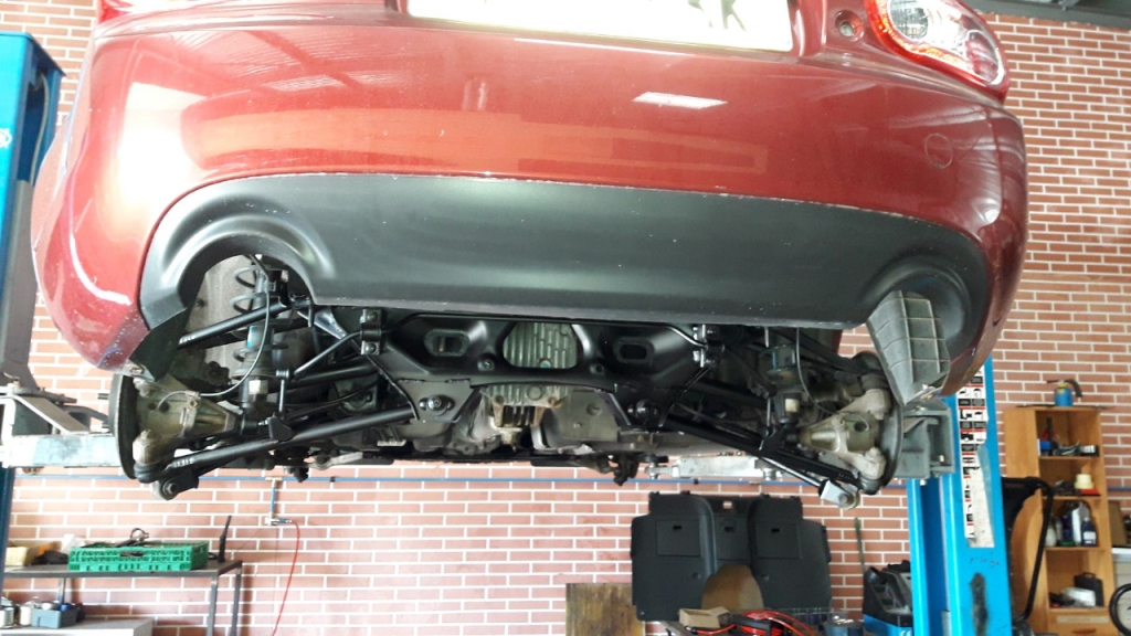

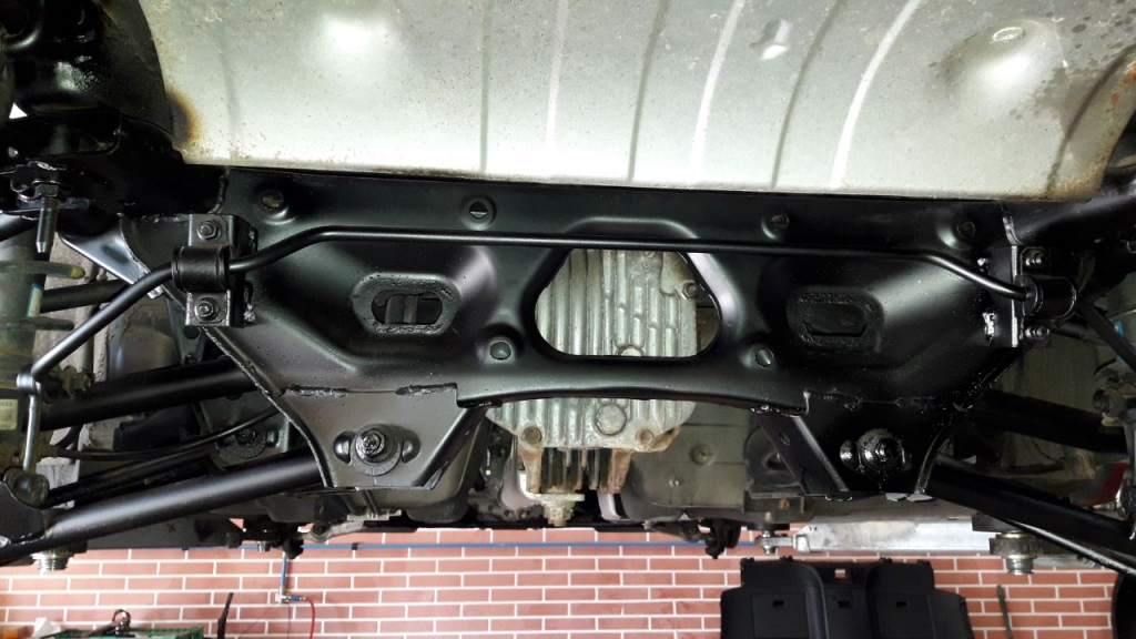

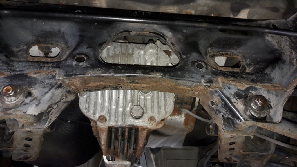

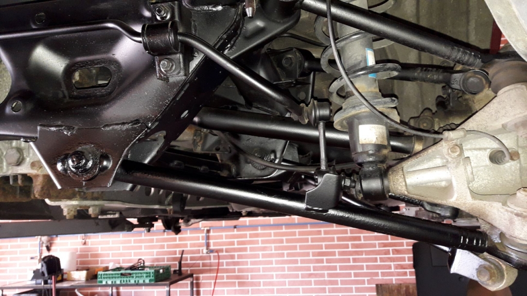

J'ai une NC avec un contrôle technique qui mentionne "corrosion chassis".
A la lecture de différent poste sur le sujet j'ai envoyé un message chez MX5 Héritage pour une idée de prix sur une protection chassis.
Réponse: J'ai bien pris en compte votre demande.
Effectivement nous effectuons des traitements châssis, pour les MX5 de toutes générations.
Nous sommes sur un forfait moyen de 500€. Nous gardons le véhicule minimum 3 jours afin d'assurer un séchage complet de traitement.
Vous trouverez ci joint quelques photos de ce type de travaux déjà réalisés.
Photos:
Je vais leur téléphoner pour avoir des détails, mais je pense passer les voir pour qu'ils affinent le prix en fonction de ma voiture.
Je vais également leur demander la tenue dans le temps. Parce que si c'est 500€ tous les ans (ou même tous les deux ans) laisse tomber on passe à autre chose.

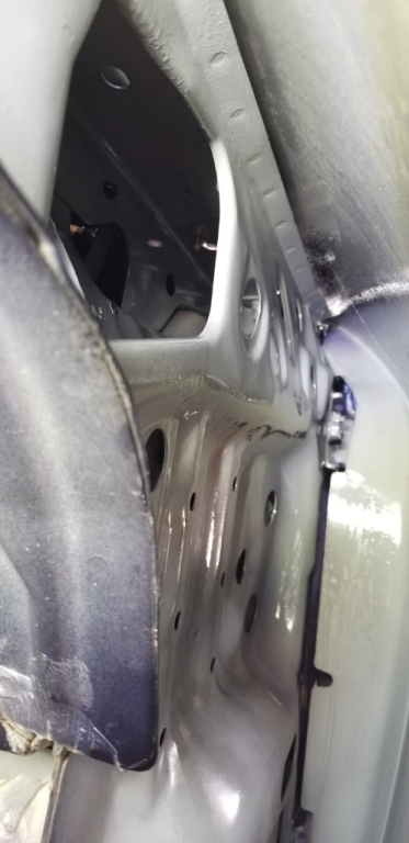

Message(s) : 5815

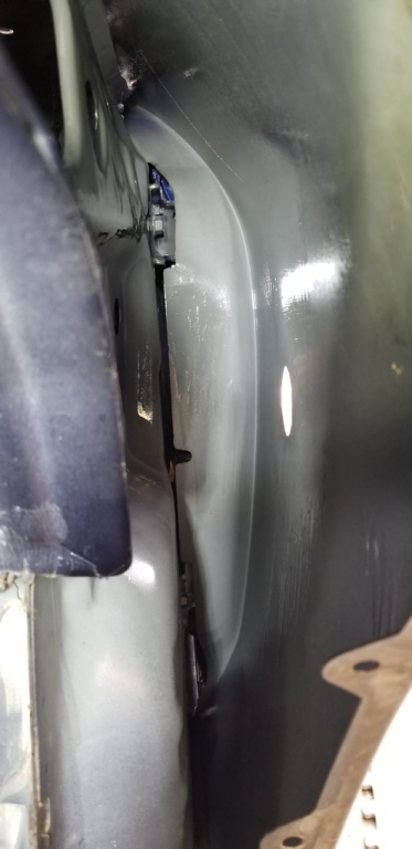

OlivierV a écrit :
Greg007 a écrit :
... la solution proposée par Lunaviga, à savoir accéder à l'aile par l'arrière en démontant simplement la roue et le cache ne te semble pas suffisant pour contrôler la zone en question ? ...
Pour contrôler potentiellement, et encore car j'ai un gros doute de pouvoir passer les doigts ou voir même la main pour une palpation!!!!! :lol: car la structure de caisse et l'aile ont un retour qui amoindrit le passage.
Voilà l'intérieur de l'aile, le trou du répétiteur latéral. C'est moyennement accessible. Pas pour y insérer une ponceuse, mais pour traiter à la main , ça se fait bien :oui:
Et l'autre face
J'ai pulvérisé du Rustol partout, en préventif :)

Ça a l'air très propre. Regarde également sur le site Dinitrol les centres agréés, de mémoire c'est un peu moins cher. Et il y a un traitement à refaire tous les x années mais moins cher et moins long.
Ceci étant, si c'est à faire que tous les 10 ans par exemple c'est un bon prix je trouve.
Pour l'avoir fait sur ma NC, ça m'a pris 3 jours aussi et sans pont c'est bien galère !

ça semble correct mais j'ai quelques points qui me dérange pour un professionnel
1- que les vis de réglage des train roulant n'ont pas été protéger ou retirer pour le traitement.
Si une géométrie est faite ensuite, ça va être chaud pour desserrer et faire les réglages correctement.
2- que les passages de roue n'ont pas été inclus dans le traitement comme l'a indiqué Stephane avec l'exemple de Mx5Restorer mais aussi "Paddy"
3- voir si les traverses avant comme arrière sont traités ou non et aussi si il y a injection de cire corps creux pour compléter et finaliser le traitement.
Après, avec tous les éléments évoqués en plus, cela peut aussi faire grimper le prix naturellement.
Ils ont peut-être plusieurs forfait selon les traitement voulu. A voir.
Pour les produits, il y a les produits Dinitrol comme évoqué mais aussi les produits Restom ou Ferose, etc......
Les produits et marque de qualité pour la préservation des automobile ne manque pas. Il suffit simplement que chacun fasse son choix dans cette pléthore de produit. :jap:
Dans tous les cas, les trois marques cités ont une réputation qui n'est plus à faire dans le domaine de la restauration d'ancienne qui ne peuvent qu'être que recommandable pour nos Mimix. ;)

mhummm ça semble correct mais en regardant de bien plus près .. ça sent par endroit la peinture sur rouille ..
bref à partir du moment ou l'on veut mettre des sous pour ça il faut le faire nickel et c'est pas le cas même si les photos en visu général le font croire ..
Maintenant ce n'est pas difficile à faire soit même aussi avec une belle économie à la clé ;)
