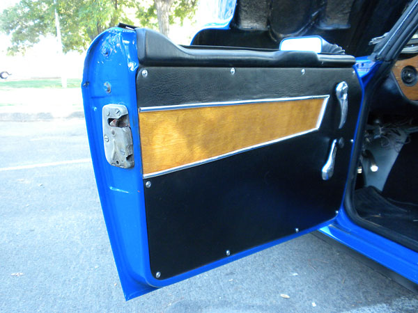

En fait, Image
L'encoche de la portière (qu'on voit bien sur la photo) est plus bas que l'anneau sur le montant, donc l'anneau tape au dessus de l'encoche, et glisse (en soulevant la portière) jusqu'a rentrer dans l'encoche.
ok, je vais essayer ca.
clé à cliquet qui dessère,
cric qui leve un petit peu
clé à cliquet qui ressère :)
je vous tiens informé.
Merci
