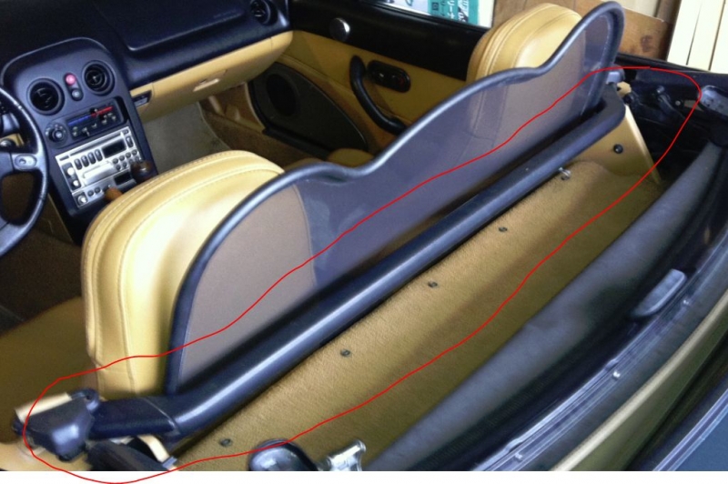

Est-ce que l'un ou l'une d'entre vous pourrait me dire si la barre noire qui passe derière les sièges de ma NA (1994) est un élément de sécurité ou fonctionnel.
J'aimerais installer des arceaux chromés et j'ai trouvé une annonce pour celui-ci qui me semble aussi costaud que ma barre. :ricane:
Mais, bon, je ne voudrais pas risquer de supprimer un élément de sécurité. :o
Qu'en pensez vous ?

Non ce n'est pas un élément de sécurité cela rigidifie la caisse mais tu peux le remplacer par un roll bar. :oui:

Même si la photo que tu nous montre est plutôt un style bar... pas plus rigide que ta barre d'origine donc, tu aura juste un truc qui brille, rien de plus (je préfère préciser au cas où ton but était d'installer un élément de sécurité, ce style bar chromé n'en est pas un ;) ).

Que se ne soit pas plus rigide, cela me va. Mais je ne voudrait pas que ce le soit moins !
Bon finalement, je vais plutot regarder les modèle d'ILm, certe plus cher mais qui m'inspire plus confiance. :oui:

ta barre d'origine est plus rigide que le style bar.
le style bar a une facheuse tendance a se replier vers les sieges en cas de tonneau.
